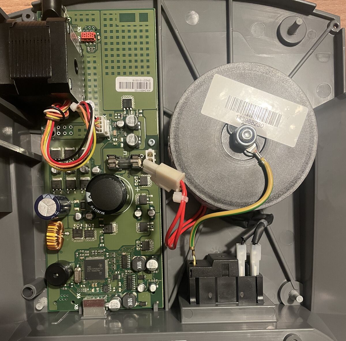

Hi Leute,
ich bin neu hier, also als Erstes mal ein recht herzliches Hallo! Ich
bin recht frisch in dem Thema Mikrocontroller, Platinen etc. stöbere
mich aber brav durch das Forum und lerne eine Menge. Nun zu meinem
Problem… habe ein elektronisches Gerät mit einer Feinsicherung auf der
Platine, die immer durchbrennt sobald man das Gerät einschaltet (wurde
natürlich mit der gleichen ersetzt, die früher drinnen war). Auf der
Platine selbst ist kein Kurzschluss oder der gleichen sichtbar
(Oxidation oder sonstige Beschädigungen). Könnt ihr mir Tips geben, wie
ich dem Problem auf die Spur kommen kann? Multimeter und Stromzange ist
vorhanden.
Anbei noch ein Bild von der Platine.
Danke euch und liebe Grüße
Ich zähle 14 "dicke" Leistungs-Halbleiter auf der Platine. Schau dir
dessen Beschriftung an, besorge dir im Internet das zugehörige
Datenblatt. Wenn du dei Beschriftung verrätst, könnte man dir auch Tipps
geben, wie man diese Bauteile auf Fehler ausmessen könnte.
> Multimeter und Stromzange ist vorhanden.
Eine Stromzange wird meistens verwendet, um einigermaßen große
Wechsel-Ströme zu messen (es gibt auch welche für Gleichstöme, das ist
aber seltener)
Das wird dann wohl bei dir nicht zutreffen, denn bei dir gibt es
a) Gleichspannung/Gleichstrom
b) hinreichend kleine Ströme, welche nicht "vernünftig" gemessen werden
können
--> Dein Multimeter sollte geeignet sein, Gleichstrom zu messen
Die Stromzange kannst gleich wieder einpacken, die bringt Dir hier
nichts.
Erstmal den Gleichrichter rechts auf der Platine prüfen. Wenn der in
Ordnung ist, würde ich den Rest der Schaltung (am dicken Elko)
strombegrenzt mit dem Labornetzteil versorgen und schauen wo der Strom
hingeht. Könnte ein defekter Spannungswandler sein oder einer der recht
vielen Leistungshalbleiter, die kann man auch vorher mit dem Multimeter
auf Diodentest durchmessen (wie den Gleichrichter). Wenn man da irgendwo
einen glatten Durchgang findet, dann muss man die Stelle näher
untersuchen. Manchmal müssen Halbleiter ausgebaut werden, um sie richtig
prüfen zu können.
von Michael B. (laberkopp)
Philipp schrieb:
> Könnt ihr mir Tips geben, wie ich dem Problem auf die Spur kommen kann?
Das Gerät ist wohl kaputt.
Die Platine nimmt zu viel Strom suf.
Du findest auf der Platine viele Bauteile im DPAK Gehäuse.
Rechts 4 Dioden als Brückengleichrichter, links oben 6 Transistoren als
BLDC Motortreiber und links unten Transistor und Diode als step down
Spannungsregler.
Überprüfe im Diodenmessbereich des Multimeters, ob ein Bauteil davon
fast 0 Ohm hat, oder aller zumindest 0.5V Diodenspannungsabfall.
Wenn alle ok sein, überprüfe die Elkos ob einer davon fast 0 Ohm hat.
Wenn das so im eingebauten Gell nichts erbringt, muss man wohl
teileweise Bauteile ablöten um Teilbereiche der Schaltung auf Fehler zu
untersuchen.

von H. H. (Gast)
Philipp schrieb:
> 55N5055 DG19 und PJ 169 BD55OCS
Foto?
Philipp schrieb:
> Sorry für die „blöde“ Frage, aber welches Teil/Bereich ist der
> Gleichrichter?
rechts neben dem dicken Elko-Turm.
Schaltungstechnisch sieht es für mich recht "einfach" aus:
Ringkerntrafo, Sicherung, 4 Dioden als Brückengleichrichter. Fetter
Puffer-Elko. Das generiert die Haupt-Sekundär-Spannung.
Von da aus mache ich 3 "Nutzergruppen" aus:
1. Anscheinend geht es mit einer Diode unterhalb des fetten Elkos weiter
rein in die Schaltung, um andere Leistungs-Transistoren zu versorgen.
2. Nach oben hin sehe ich neben dem Stepper-Motor auch ein bischen
Kleinkram, um anscheinend deisen? ebenfalls spannungsmäßig zu versorgen
oder anzusteuern.
3. vermutlich wird für den Elektronik-Teil selbst (Controller) auch noch
mal irgendeine Schutzbeschaltung und Spannungswandlung unten rechts
sein.
Wenn du verraten würdest, was das für eine Schaltung ist, könnte man
auch mit zweckmäßigeren weiteren Tipps helfen.
Ansonsten prüfe halt zuerst mal, ob die "Haupt-Sekundär-Spannung"
erzeugt wird.
Guter Kandidat für weiterer Forschungen sind die Leistungs-Halbleiter
zur ANsteuerung des (?Stepper-Motors?) gemäß Punkt 1. oben
Philipp schrieb:
> Mit wie viel Strom würde man dann diesen Test machen?
mit dem kleinst möglichen, z.B. 50 mA mit unbekannter Spannung. Da aber
deine Sicherung F1 unbekannter Größe (z.B. 2 Ampere) direkt durchgeht,
macht es keinen Sinn, da irgendwas irgendwo einzuspeisen.

von Philipp (bobbybrown)
Sorry für die späte Antwort, ich probiere viel zu recherchieren anstatt
euch Löcher in den Bauch zu fragen. Soweit ich das verstanden habe, kann
man die Elkos im eingebauten Zustand nicht wirklich auf ihre Funktion
hin testen, stimmt das? Die Leistungs-Halbleiter (MOSFETs?) habe ich
alle mit einer Druchgangsprüfung auf einen Kurzschluss überprüft… das
ist wie schon erwähnt in Ordnung. Dann habe ich alle
Leistungs-Halbleiter, wie vorgeschlagen, im Diodenmessbereich des
Multimeters überprüft. Rote Messspitze an Drain (Mitte), schwarze
Messspitze an Source (rechter Pin) da bekomme ich bei den 4 auf der
rechten Seite (PJ 169) einen Wert um die 0,215 und bei den 6 Stück links
(55N055) um die 0,98. Die Messung sollte so richtig gewesen sein oder?
Der Ringkerntrafo gibt 27V aus falls das auch iwi wichtig sein könnte.

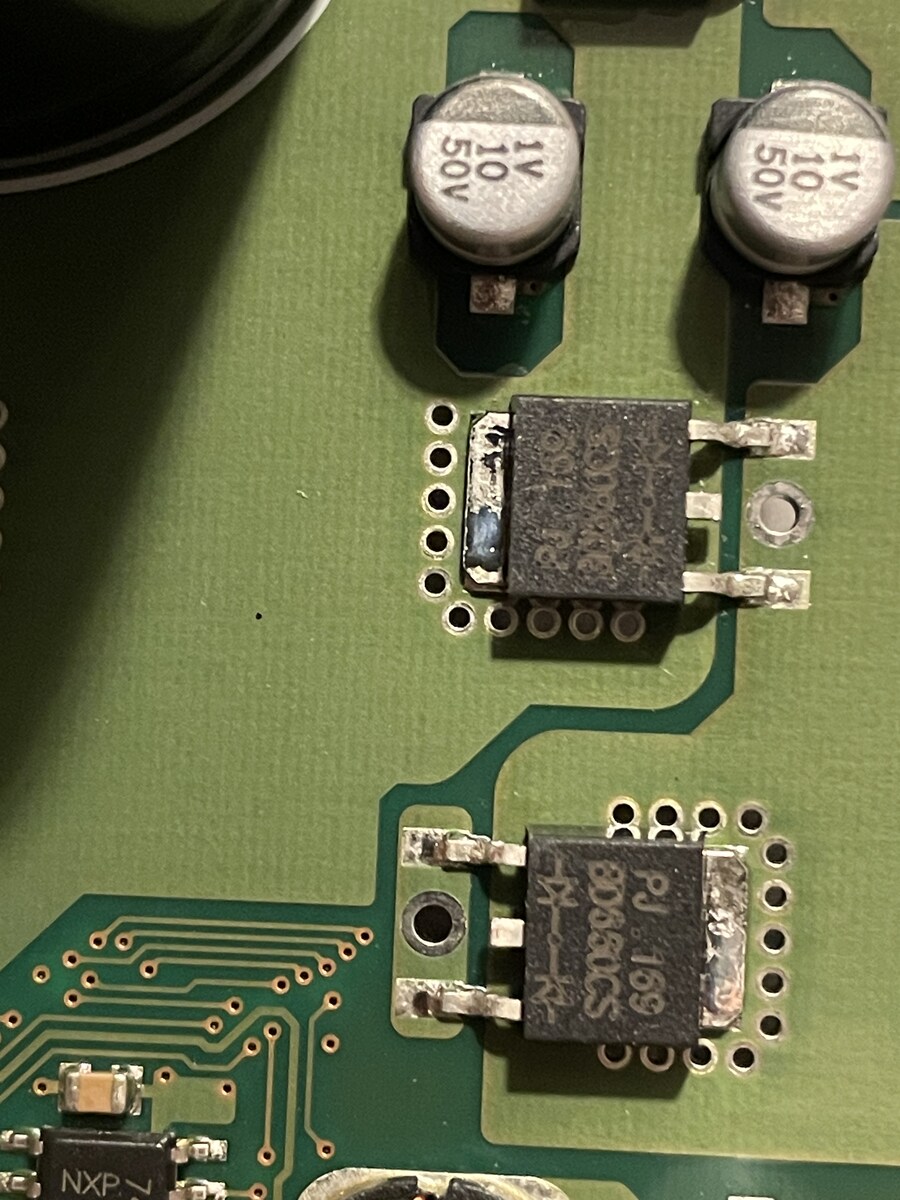

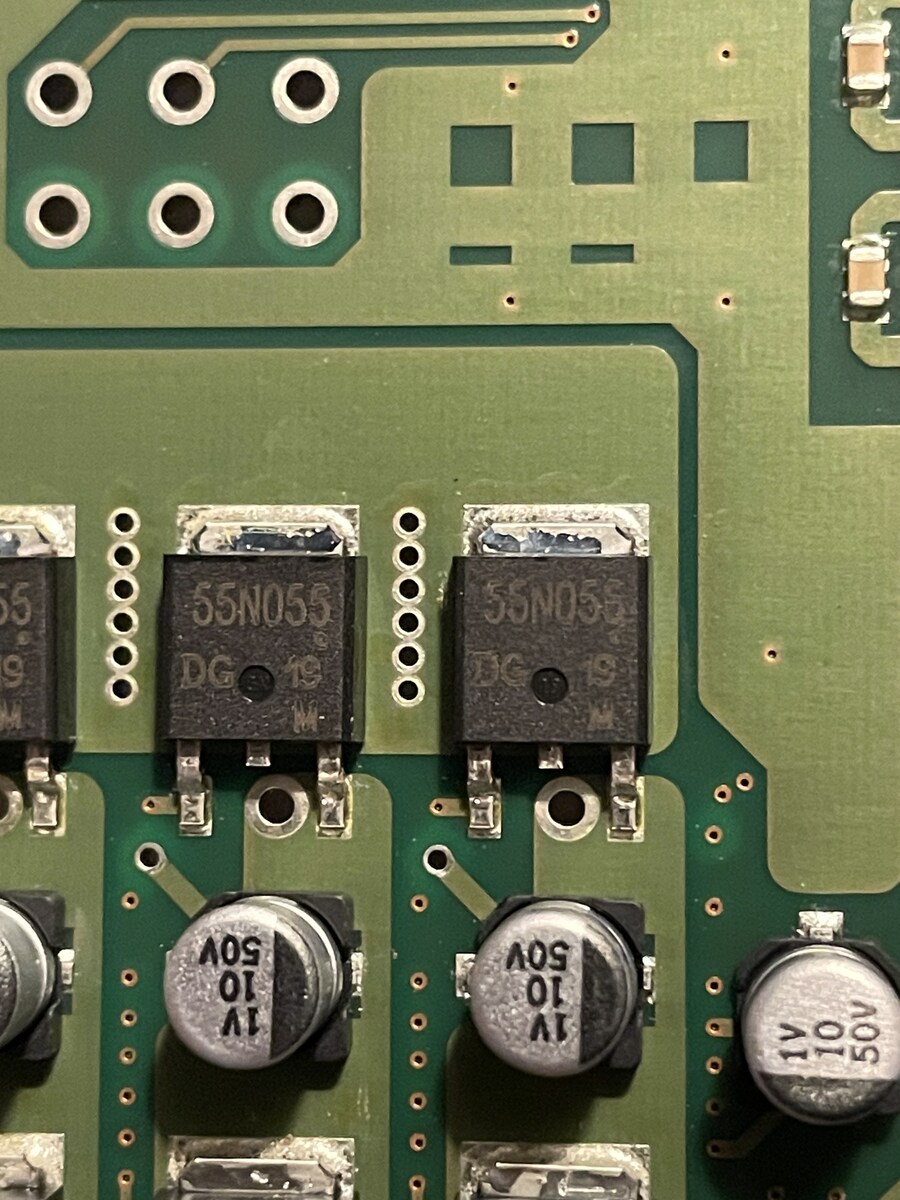

von H. H. (Gast)
Philipp schrieb:
> 55N5055
MOSFET von NEC: NP55N055SDG
Zur Diode fällt mir noch nichts ein.
von Magnus M. (magnetus) Benutzerseite
Magnus M. schrieb:
> Ich lese BD660CS.
Sorry, meine Augen waren auch schon einmal besser :) Hatte leider keine
Lupe zur Hand!
von H. H. (Gast)
Magnus M. schrieb:
> Philipp schrieb:
>> BD55OCS
> Ich lese BD660CS.
https://www.digikey.de/en/products/detail/panjit-international-inc/BD660CS-S2-00001/15797691
Passt bestens!
Bei "PJ" hatte ich gleich an Panjit gedacht, aber Dioden von denen in
TO-252 waren mir unbekannt.

Vielen Dank dir, ist eigentlich logisch. Die Feinsicherung sitzt direkt
hinter dem Ringkerntrafo, also kann ich leider nichts im
„eingeschalteten“ Zustand messen, weil die immer sofort durchbrennt. Ich
habe mir jetzt ein kleines Labornetzteil bestellt, welches morgen kommen
sollte.
von Jens G. (jensig)
Philipp schrieb:
> Hi Leute,
> Habe dann einen Hochlastwiderstand mit 100w und 8ohm dazwischen gehängt…
> 25,5v und 3,1 amper werden dann angezeigt. Sollte eigentlich so passen.
Ja.
> Beim Gleichrichter geben alle 4 Dioden (im eingebauten Zustand) bei der
> Diodenmessung zwischen. 0,2 und 0,25v aus (in beide Richtungen - Plus
> auf Anode, minus auf Kathode und umgekehrt). Sollte es nicht eine
> Sperrrichtung geben oder passt das so?
Spätestens jetzt, wenn unplausible Meßwerte auftauchen, sollte man die
Teile auslöten, oder störende Teile drumherum aus-/ablöten, so daß das
Teil alleine gemessen wird, oder nur mit "kontrollierbaren" Teilen
drumherum ...
> Der BD660CS ist eine SCHOTTKY Diode, oder?
Scheint so.
> Jetzt wäre der große Puffer-Elko als nächstes dran… im eingebauten
> Zustand gibt er OL aus bei der uf Messung. Durchgangsprüfung piept
> dauerhaft. Ausbauen und messen oder ist das nicht notwendig?
Ist zwar unplausibel, daß Uf-Messung OL sagt, Durchgang nicht, aber das
kann durchaus sein wegen unterschiedlicher Testspannung. Also ja, am
besten  "freilöten" ...

Jens G. schrieb:
> sollte man die
> Teile auslöten
Naja, das ist halt schwierig bei der Bauform, ohne gleich alles kaputt
zu machen. Warten wir mal die Nummer mit den Labornetzteil ab. Eines ist
aber sicher, null Ohm in beide Richtungen sollte keine der Dioden haben.
Das nicht mit dem Diodentest, sondern ganz normal mit der
Widerstandsmessung (200 Ohm Bereich) testen.
Wollte heute den dicken Elko "freilöten". Mein Miniware Ts101 mit 12v
Netzteil ist da deutlich zu schwach (verklebt die Entlötlitze nur). Auch
mit extra Flussmittel war da nicht viel zu holen. Was meint ihr mit wie
viel Watt das zu schaffen sein sollte?
Beitrag #7721370 wurde von einem Moderator gelöscht.
Der 10€ Lötkolben aus dem Keller hat es erledigt... Habe den Elko jetzt
draussen. Durchgangsprüfung zeigt einen Durchgang. Bei der
Kapazitätsmessung (dauert ca. 20 Sekunden bis das Multimeter etwas
anzeigt) zeigt er mir OL an. Elko hat 4700uF 50V... das sollte das
Multimeter eigentlich messen können. Elko defekt? Was kann das bedeuten.
Liebe Grüße
von Klaus F. (klaus27f)
Philipp schrieb:
> Elko hat 4700uF 50V
Naja, neuen Elko besorgen.
Oder testweise, mit kurzem Kabelstücken (2 Farben), einen ohne einlöten
in der Platine über diese Kabelstücke polaritätsrichtig anlöten.
Da kann man auch testweise welche mit anderen Abmaßen nehmen, oder 2
Stück je 2200uF oder 4-5 Stück 1000uF, was eben da ist. Parallel
schalten.
Nur wichtig: Mind. 50 Volt  (oder höher, 63 Volt) müssen sie sein.

Vielen Dank dir, ein neuer ist einmal bestellt. Ich werde dann
berichten!
nur du kennst momentan dein Multimeter (und Hersteller/Modell), und nur
du kannst sagen, ob dein Mutimeter einen derartigen Messbereich (4700
µF) unterstützt.
Versuchsweise könntest du einne beliebigen Elko beliebiger Kapazität
nehmen und mit deinem Multimeter ausmessen. Einfach um zu bestätigen,
das das Mutlimeter etwas plausibles messen kann im Kapazitätsbereich.
Das Gerät funktioniert wieder einwandfrei :) Der Elko war der Schuldige!
Vielen lieben Dank für die Hilfe und wertvollen Tipps von euch!
