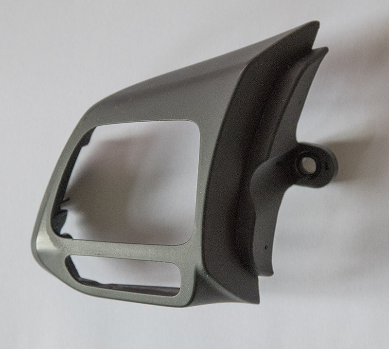

Gibt es hier zufällig jemanden der günstig Zugriff auf einen 3D Scanner
hat? Ich habe hier ein kleines Teil, welches ich von allen 6 Seiten
einscannen möchte. Auf deutsch, ich benötige ein komplettes 3D Modell,
auch von unten.
Gruß, Steffen

von Keks F. (keksliebhaber)
Wie komplex ist es denn? Es kann sinnvoller sein, es von allen 6 Seiten
auf einem Flachbettscanner einzuscannen und ein CAD Modell zu erstellen.

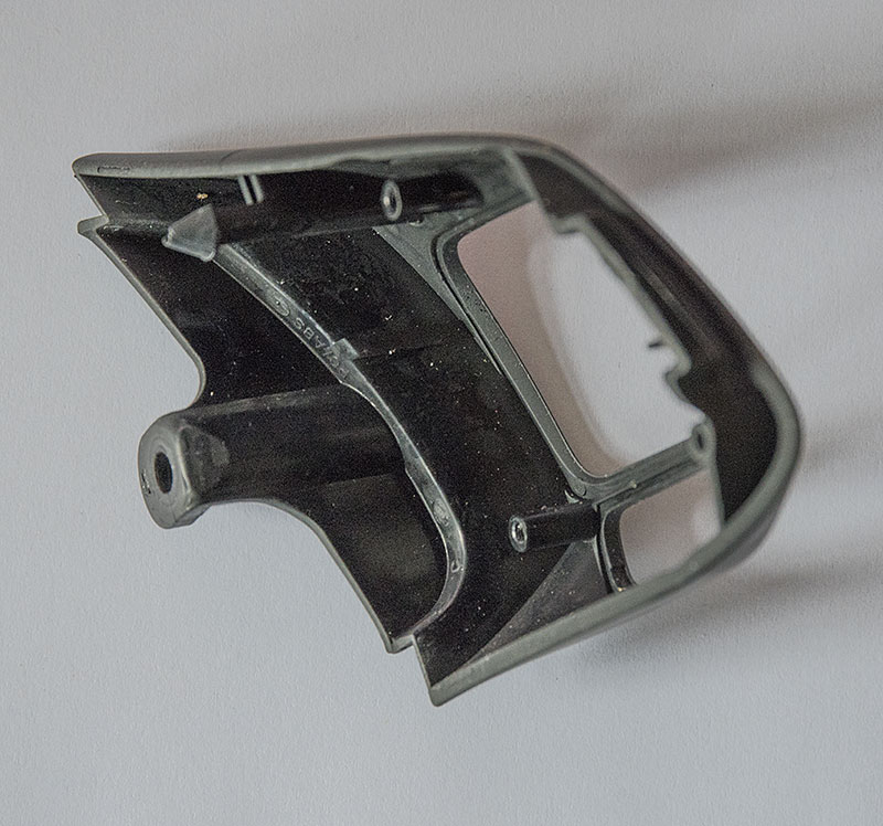

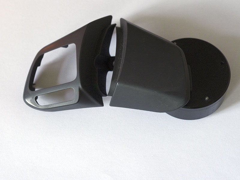

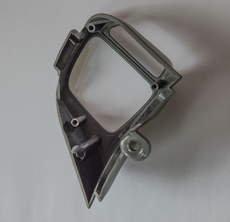

von Ste N. (steno)
Ich bilde mir ein im CAD relativ fit zu sein, aber das ist dann doch zu
komplex. Anbei ein paar Bilder.

von Stefan N. (laser)
Bei der Struktur und Oberfläche konnte ein optisches Verfahren schon an
seinen Grenzen stoßen.
Du könntest das hier mal ausprobieren:
https://xray4u.roentgenfabrik.de/3d-scan-geringe-dichte/
Die werben damit, ein Teil wie deins für 39€ per CT zu scannen und dir
ein STL daraus zu machen. Hab den Service bisher noch nicht getestet
aber wenn du das machst, könntest du auch mal schreiben was draus
geworden ist.

Abgesehen davon, rein vom Foto her sieht das Teil jetzt nicht so
fürchterlich schwierig aus, es sind halt viele Verrundungen, Schrägen
drauf
bei denen es aber vermutlich gar nicht auf 100%ige Übereinstimmung
ankommt, sondern nur, dass die Aussenkontur mit den Befestigungen passt.
Aber das halt nur aufgrund dem Foto, vielleicht siehts anders aus, wenn
man das Teil im Original vorliegen hat.

von Ste N. (steno)
Hp M. schrieb:
> Sieht aus, als ob es vom Auto wär.
> Wäre es nicht einfacher das Ersatzteil zu kaufen, oder bei einem
> Schrottplatz danach zu fragen?
Gut erkannt ;) Das Teil benötige ich auch nicht, ist ja noch ganz. Ich
brauche das Teil gespiegelt für die andere Seite vom Lenkrad. Das gibts
original leider nicht.

von Ste N. (steno)
Nur mal als Beispiel
https://www.kleinanzeigen.de/s-anzeige/2237603638-223-19271
Lederlenkrad vom Polo 6R mit Multifunktionstasten.
Passt auch im Golf 6 und ich würde zusätzlich die rechten Tasten für den
Bordcomputer einbauen wollen. Die Tasten habe ich schon da, fehlt nur
die passende Abdeckung. Im Polo gibt es den Lenker leider nur mit den
linken Tasten für die Freisprecheinrichtung.
Mein Lenkrad ist haargenau das gleiche, nur ganz ohne Tasten.
Und falls jetzt jemand kommt, so ein Lenkrad gibt es doch für den Golf 6
mit beiden Tasten. Ja stimmt, ist aber ein anderer Airbag und das baut
dir keine Werkstatt nachträglich ein.
Anderer Ansatz. Das Teil ist nicht einfach FDM zu drucken.
Grundsätzlich wären dafür die Außenform, die Montagepunkte, und die
Freiräume am Lenkrad wichtiger. Darauf basieren ein Design welches auf
FDM zugeschnitten ist.
Den blanken Scan würde ich Nylon oder ABS SLS drucken lassen. Müsste bei
der Größe und dem Gewicht sehr günstig sein bei JLCPCB.
von Ste N. (steno)
Uli S. schrieb:
> Mal ne andere Frage. Wärs nicht möglich das gespiegelte Teil gegenüber
> ohne Fräsungen zu nehmen und da die Öffnungen für den Schalter
> reinzufräsen.
> Wenns das als Original gibt, dann sollte das doch als Ersatzteil
> irgendwo zu kaufen sein.
das war auch mein erster Gedanke, aber geht leider nicht. Die
Ausbuchtung für den unteren Taster fehlt. Ich denke, das kann man auf
dem Bild gut erkennen.
Eigentlich wollte ich es, wegen der Oberflächenqualität, aus Resin
drucken lassen.
Ich habe das Projekt jetzt aber erst mal auf Eis gelegt, der Aufwand ist
mir im Moment zu hoch. Ein Test mit der oben angesprochenen Software
(3DF Zephyr) hat schon mal nicht funktioniert. Wie Stefan schon anmerkte
<Bei der Struktur und Oberfläche könnte ein optisches Verfahren schon an
seinen Grenzen stoßen> Eventuell würde es helfen auf die Oberfläche ein
paar Punkte oder ein Gitter aufzumalen.
