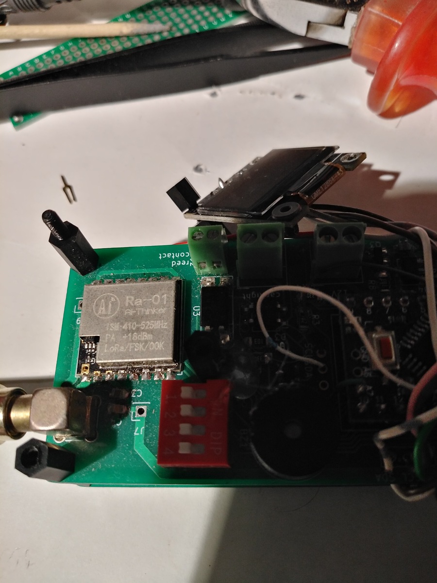

Es geht um die Verwendung von Hope RF RFM98 zusammen mit SX7276 (RA-01
Module von Ai-thinker)  und der Arduino lib von
https://github.com/sandeepmistry/arduino-LoRa
Außerdem habe ich die circuitpython lora lib von Adafruit mit  Hope RF
RFM98 verwendet.
433MHz
Wenn ich gleiche Module nehme, bekomme ich gute Verbindung mit  SX7276
, mit China Stummelantennen- siehe Bild die am nanovna bei 530 MHz ihre
besten Werte haben – also nicht ideal, aber ok. Damit empfange ich
Signale aus dem Auto in ca 50m Entfernung in der Wohnung.
Sendeleistung  2db
Die SX7276 Module sind also in Ordnung.

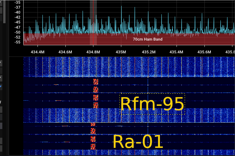

von Thomas G. (conquistador)
Rainer W. schrieb:
> Auch für Spreadspekrum müssen die Frequenzbänder passen. Mit einem
Ich habe nun herausgefunden warum die  RFM98 und SX7276 nicht
miteinander funktionieren.
Mit diesen Parametern und der Radiohead lib (alle andern libs verhalten
sich genau so)
rf95.setFrequency(434.8);
  rf95.setSignalBandwidth(20801); // 20kHz
habe ich nun festgestellt, daß die Frequenz nicht paßt. Im Bild sieht
man das.
