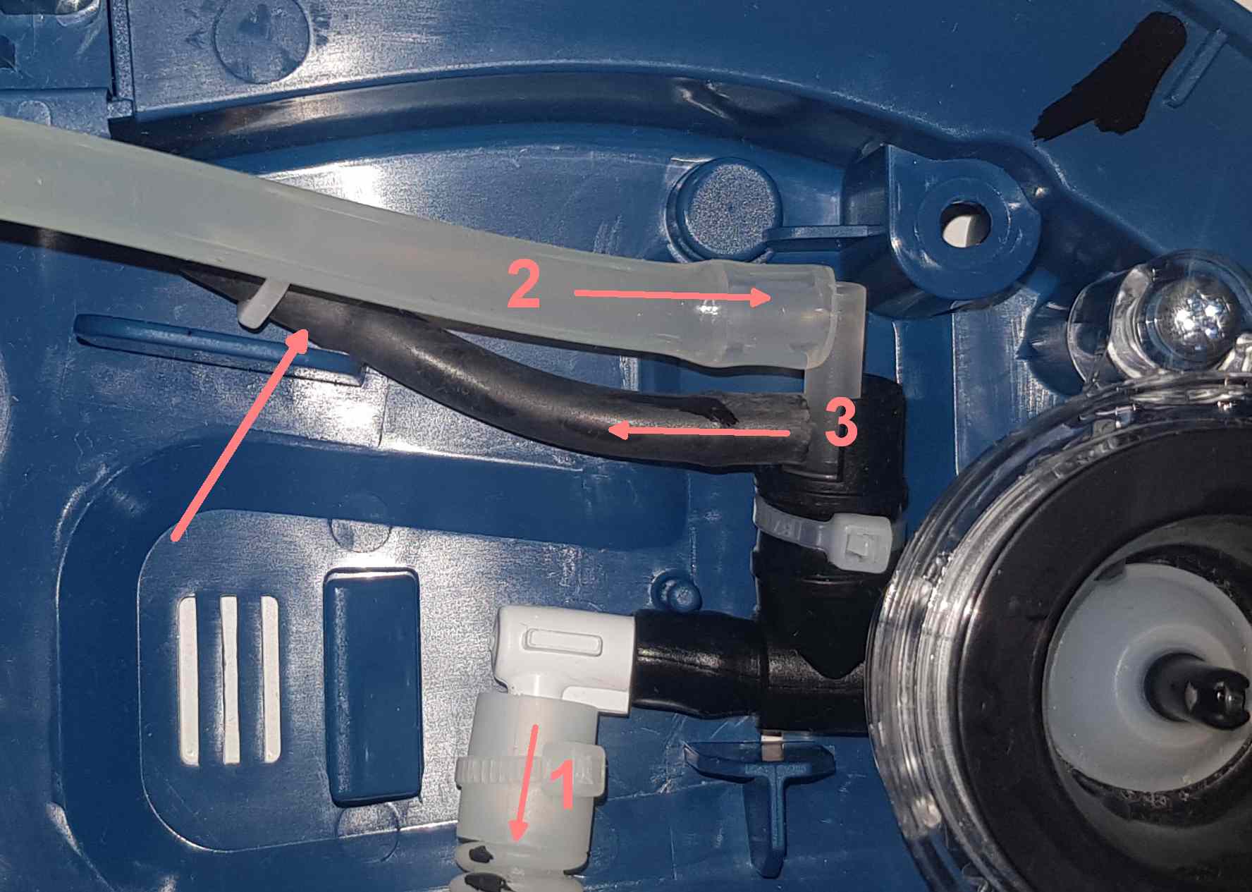

Hallo Leute,
meine Bügelstation von Philips(GC8735)gibt fast auf den Tag genau nach
zwei Jahren den Geist auf. Bügelsohle wird warm, aber kein Dampf mehr.
Dachte wie jeder: verkalkt-war es aber nicht.  Pumpe ist in Ordnung. Nur
scheint winfach kein Wasser an die Bügelsohle zu kommen. Alles zerlegt.
Seltsam, dass am Anfang des Wasserschlauches ein ca. 2 cm langes Teil
steckt, dass den Weitertransport des Wassers verhindert. Auch ein
Durchblasen mit dem Mund ist nicht möglich. Kann das ein Ventil sein ?
Sorry wegen des doppelten Bildes
LG
von Achim M. (minifloat)
Lars B. schrieb:
> Auch ein Durchblasen mit dem Mund ist nicht möglich
Fehler gefunden!
Ist das vor oder nach der Pumpe?
Ich vermute, zusätzliches Ventil.
Wie sieht das weiße Teil denn ausgebaut aus? Leg' das mal über Nacht in
Zitronensäure oder Essig ein, damit der Kalk gelöst wird. Danach nochmal
inspizieren.
mfg mf
von Lars B. (heiner56)
Das Teil ist hinter der Pumpe.  Das einzig weiße ist der Ring. Er
scheint das Teil  im Schlauch zu fixieren

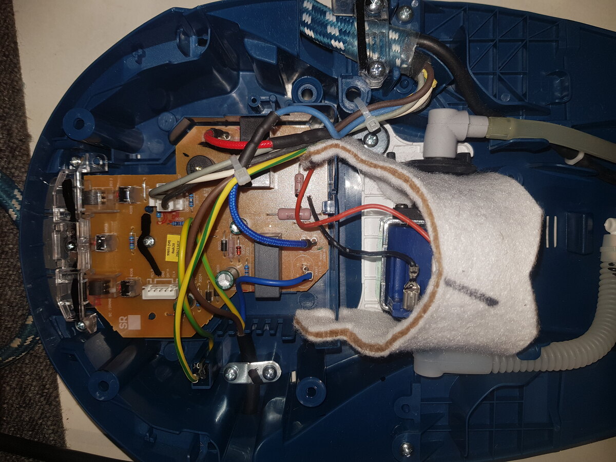

von Tobo M. (chipi)
Wie hast die Pumpe getestet?
Zur Info:
Die Pumpe hat intern eine Diode verbaut und wenn du die beiden Kontakte
absteckst, die Polung merken.
Die Elektronik überprüft den richtigen Anschluß anhand der verbauten
Diode, beim vertauschen der Kontakte verweigert die Elektronik den
Dienst.
Du kannst die Pumpe abstecken, was du wahrscheinlich bereits gemacht
hast, und mit 230V überprüfen, aber auch wenn sie elektrisch ok ist,
kann intern die Mechanik beschädigt sein.
Auf der Platine ist vermutlich ein Kondensatornetzteil verbaut, überprüf
mal die dicken X2 Kondensatoren, die Widerstände und die Dioden.
Eine von den Dioden könnte eine Zenerdiode sein und ich sehe kein Triac,
daher tippe ich auf ein Relais, ausbauen und extern überprüfen.

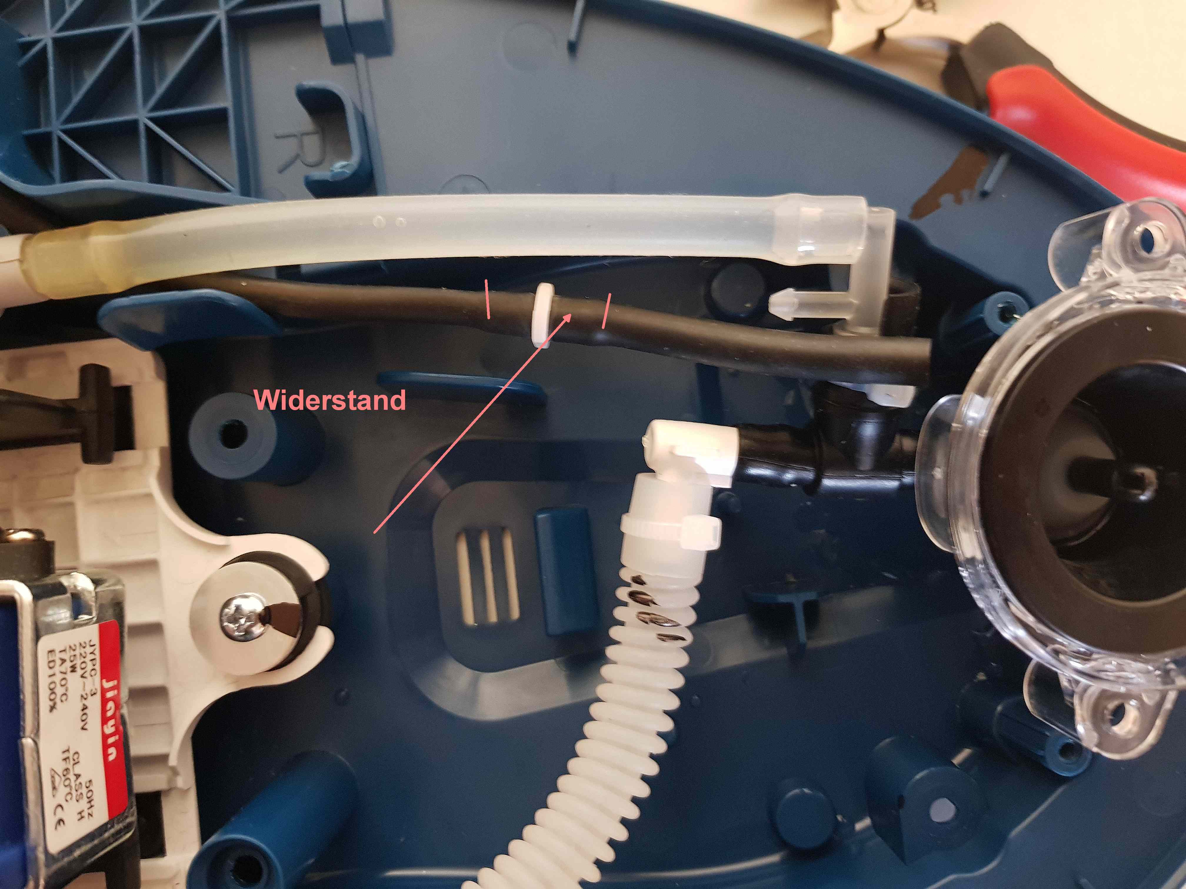

Hallo Tobo und danke erstmal für deine Antwort. Die Pumpe hatte ich so
getestet, dass ich den Wasserbehälter wieder aufsetzte und das Gerät
anschloss-alles natürlich im ausgebauten Zustand. Die Pumpe zieht brav
Wasser und spuckt es auch aus der Ableitung wieder raus. Nur dann hackt
es eben. Wie gesagt hat dieser schwarze Schlauch, der an das Bügeleisen
geht, dirket am Anfang im Innern einen ca 2 cm großen Widerstand. Darauf
sitzt dann außen ein weißer Plastikring (kann man ja am letzten Bild
erkennen) Sowohl in Richtung Bügeleisen als auch umgekehrt geht da
einfach nichts durch-weder Luft noch Wasser. Trotzdem scheint dass ja
keine Ablagerung zu sein (Maschine wird mit sehr weichem Wasser benutzt
und wurde auch regmäßig entkalkt), sondern ein vom Hersteller bewußt
installiertes Teil. Will den Schlauch aber auch nicht an dieser Stelle
zerschneiden. Will heißen: bevor ich weiterhin nach Pumpe, Kondesatoren
uä gucke, muss ich wissen, was das für ein öminöser Propfen ist.
von H. H. (Gast)
So ist es, aber eine Bügelstation lässt man ja für gewöhnlich nicht
ständig am Netz, da ist ein Defekt des Kondensators ehr nicht
anzunehmen.
Bilder der Platine gibt es hier:
https://ersatzteildirect.de/de/Philips-Leistungsmodul-fuer-GC8735::23958.html
von Thomas W. (goaty)
Baut sie auch druck auf (Zuhalten und es spritzt?), weil sieht aus wie
eine Espressomaschinenpumpe (10bar).
(Edit: Internet sagt 6,5 bar / 220ml/min)
Sicher ein "Druckminderer" oder irgendsowas.
Wie gesagt, evtl bei hohem Druck läßt es erst was durch.
Ich tippe auf defekte Pumpe mit nicht genug Druck.

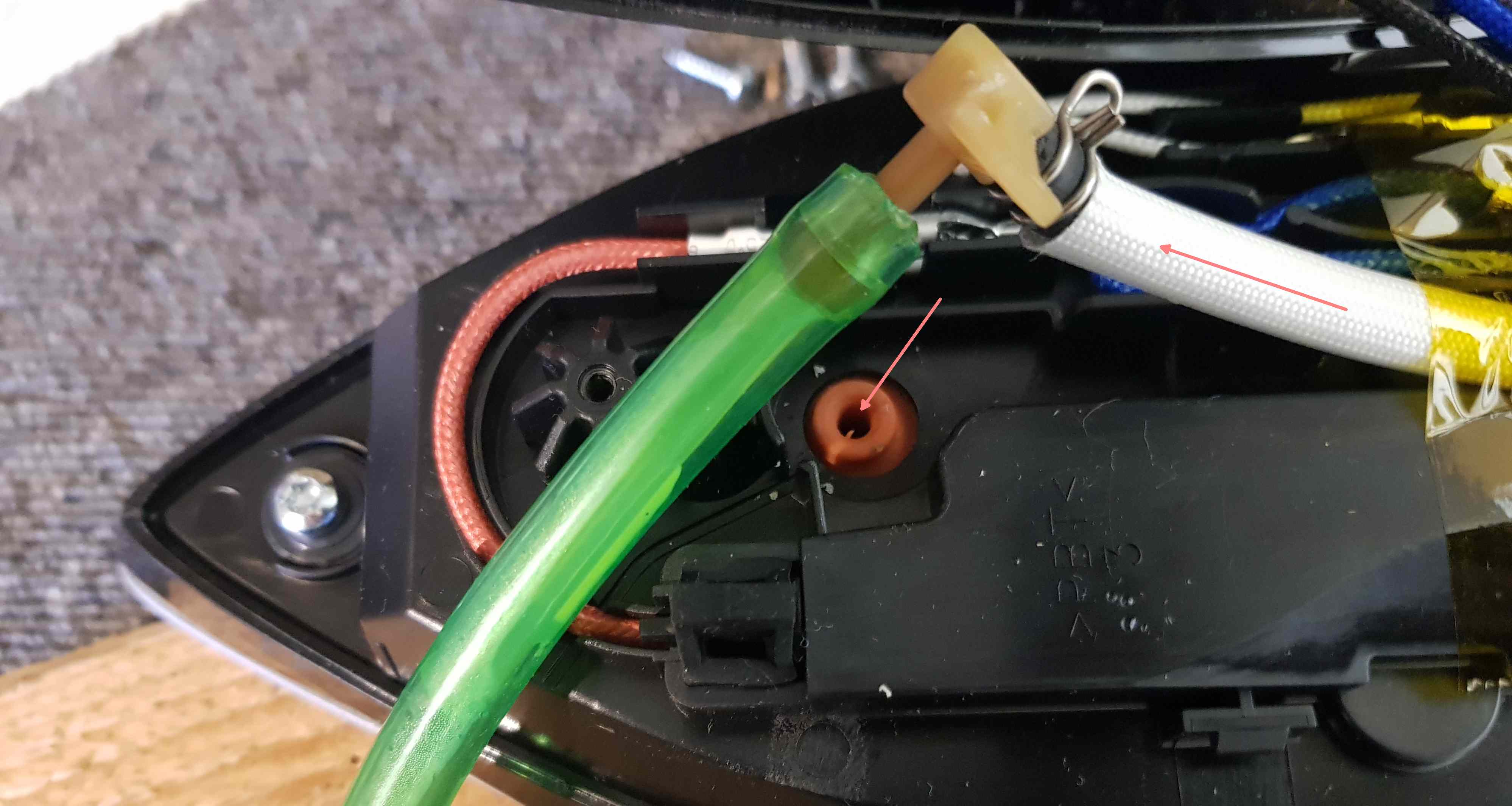

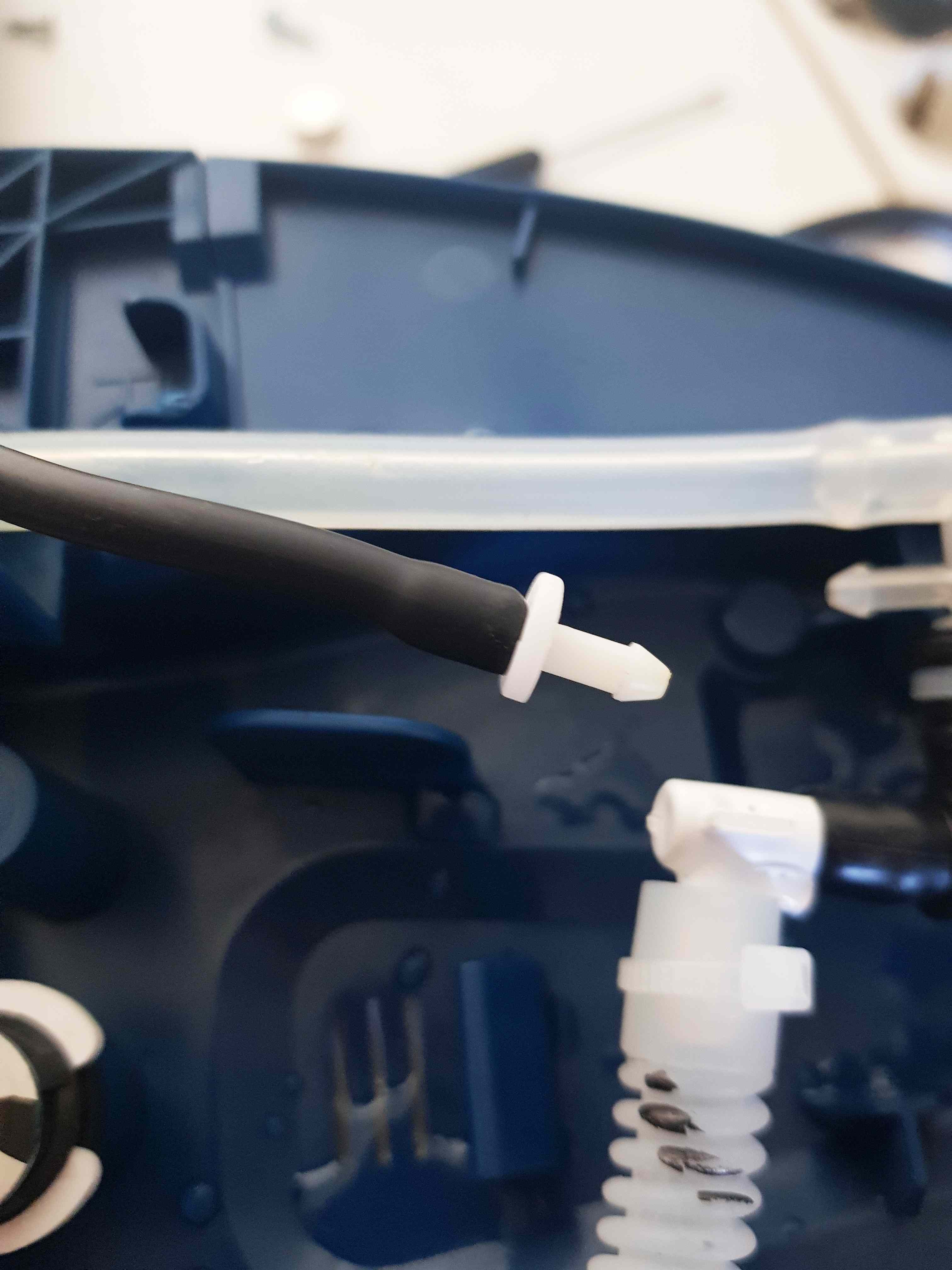

Oje, trau mich das jetzt gar nicht mehr zu posten. Meine Brille braucht
vermutlich noch einige Dioptrien mehr. Sonst hätte ich erkannt, dass das
weiße "Ding" einfach nur Teil eines schnöden Verbindungsstückes ist, der
eben die zwei schwarzen Schläuche verbindet. Muss bei Benutzug einer
Wasserspritze zwar immer noch Kraft aufwenden, aber zumindest geht jetzt
was durch.(tröpfelt vor sich hin) Zwei Möglichkeiten:
1. Da ist im Schlauch irgendwas verstopft (Kalk). Krieg ich raus.
2. Die Pumpe funktioniert zwar, sogar mit den 220 ml/min, hat aber
trotzdem nicht mehr genug Power.
Hallo, die hatte ich repariert. Im Grunde hat sich einfach nur der
Zu-bzw Abfluss zugesetzt. Habe ich gereinigt und irgendwie der
Schlauchdurchmesser etwas erweitert-dann lif die wieder
LG
