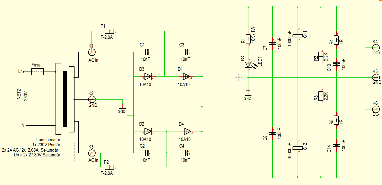

von Anton (deranton1804)
hallo zusammen und wieder einen großen Dank an allen die mir mit ihrem
Rat und leicht verständlichem Laientext weiterhelfen wollen.
Also es geht hier konkret um einen TDA7294 Audio Verstärker, den ich
gerade als 2. Prototyp aufbaue.
Mein geplantes Netzteil als Spannungsversorgung für diesen des Amp sieht
so aus wie auf dem Bild. (Das Design stammt nicht von mir).
Nach der Anfangs hier besprochenen Berechnungsmethode und entsprchenden
Trafo Daten, käme ich dann auf + und- ca. 37,99 Volt-DC am Ausgang des
Netzteils.
stimmt das so?
Mfg.
Klaus
von Michael B. (laberkopp)
> Netzteils.
Hast du eigentlich irgendwas der angebotenen Links gelesen ?
+/-38V im Leerlauf bei Netz-Nennspannung, aber es können auch 10% mehr
sein.
Geht der 40V aushaltende TDA7293 bei 41.8V kaputt ? Nein.
Der Snubber am Netzteil ist irgendwie überflüssig, 1W für den LED
Vorwiderstand oversized, die 2k2 hingegen könnten eine Leistungsangabe
gebrauchen. Für 4 Ohm Last möchte man gerne eine geringere
Versorgungsspannung damit die Verlustleistung beim doppelten Strom nicht
zu hoch wird. Es gibt Verstärker mit Umschalter 20V/24V auf der
Rückseite. 10000uF sind reichlich, kommerzielle würden so viel nicht
investieren, 2A reichen für Mono.
