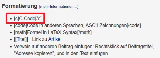

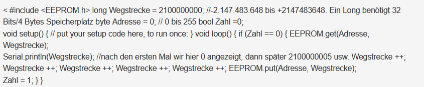

von Frank M. (ukw) (Moderator) Benutzerseite
Daniel E. schrieb:
> ich Probier mich mal hier
Das hat nicht geklappt.
Der Hinweis, wie es geht, steht immer oberhalb des Textfeldes, in
welchem Du einen neuen Beitrag erfasst. Ich habe mal einen Screenshot
davon angefügt.
P.S.
Im zweiten Screenshot siehst Du, wie Dein C-Code auf Mobilgeräten
aussieht, wenn Du keine C-Tags verwendest.
