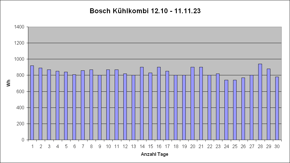

Eben wurde mein 30 Tage Log unserer jetzt 23 Jahre alten BOSCH-Kühlkombi fertig. Ich berechne über die 30 Tage durchschnittlich 831W pro Tag.
Die gemessene Temperatur auf der untersten Glasplatte schwankte dabei zwischen 3,5 und 4,5 Grad, im Tiefkühler sah ich gemessene Temperaturen zwischen -18 und -22 Grad.
In den 30 Tagen ist der Kompressor genau 18 Tage nonstop gelaufen, was einer ED von 60% entspricht. Das sind über die 23 Jahre knapp 14 Jahre störungsfreier Dauerbetrieb. Und das ganz ohne Ölwechsel.
Interessant wäre, ein neuzeitliches gleich großes Gerät mit gleichen Einstellungen und gleicher Nutzung parallel zu betreiben und den Unterschied zu dokumentieren. Aber genau das ist nicht möglich.
Wenn nun eine neue Kombi pro Tag 200Wh einsparen würde, dann wären das bei angenommenen 40 Cent/kWh 8 Cent/Tag. Die 8 Cent gehen im Rauschen unter, denn ich zahle beim Bäcker für eine Brezel schon 1 Euro.
Bei einer Ersparnis von knapp 30 Euro pro Jahr lohnt sich das nie, weil heutige auf Kante genähte Geräte keine vernünftige Lebensdauer haben.

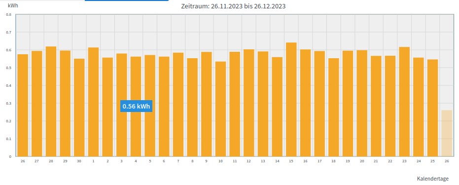

Auch eine Kühl-/Gefrierkombi (160 l/57 l). 145x55x60 cm, AEG, inzwischen 7 Jahre alt, beworben mit A++ und 204 kWh/a.
Wenn ich die 0,6 kWh/d auf's Jahr hochrechne, bin ich bei 216 kWh/a... Mal sehen, wie es dann im Sommer aussieht.

Hm. 0,6kWh ist trotzdem verdammt wenig. Ich habe gestern mal eine 24-Stunden-Messung (Shelly Plus Plug S +Webserver) gestartet, aber die ist noch nicht ganz abgeschlossen. Auf jeden Fall lande ich deutlich über 0,6kWh.
(Firma: Funkenflug Industries) #7568487
So, Messung ist durchgelaufen. Den visualisierten Graphen dazu brauche ich nicht hochzuladen, der ist unauffällig und ich habe mir durch Bauarbeiten am Server ein Loch in die sekundengenaue Aufzeichnung gehauen, das Messergebnis ist aber trotzdem valid. Ich habe genau eine Kilowattstunde (1,002kWh) in 24 Stunden für das Ding gebraucht.

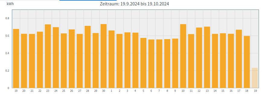

#7757617
Klaus schrieb:
Quatsch. Mach einfach mal eine Testreihe. Verbrauch bei 5x öffnen pro Woche, 5x öffnen pro Tag, 20x mal öffnen pro Tag.
Ich vermute, die Unterschiede werden in der Messungenauigkeit untergehen.
Hiermit würde ich die Vermutung widerlegen wollen.
Im Anhang die Messreihe für den Energieverbrauch des Kühlschranks über die letzten 30 Tage. Dabei sind fünf Tage, in denen der Kühlschrank wegen Abwesenheit nicht geöffnet wurde. An den restlichen Tagen erfolgte die normale Nutzung durch eine vierköpfige Familie. Der Unterschied im Energieverbrauch beträgt ca. 15% und ist deutlich sichtbar.
P.S. Ich habe mich aber nicht danebengestellt, um die Zahl und Länge der Öffnung zu protokollieren...
#7757632
Bei welcher Raumtemperatur?
"Deutlich sichtbar" bedeutet aber noch nicht eine dominante Verbrauchsänderung. Die Änderung schätze ich auf grob 20%. Aber das könntest du natürlich einfach auswerten, da du die Zahlen schon hast.
