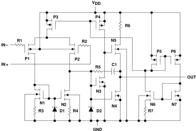

Moin,
ich verwende hier auf einer Schaltung einen TLC272 als Verstärker und
den zweiten im selben Case als Komparator.
Fragen:
1. Irgendwo - ich weiß nicht mehr wo - habe ich in einem Datenblatt
eines recht hochohmigen Opamps die Angabe gefunden, dass die beiden
Eingänge intern mit einem 30k Widerstand verbunden sind. Ich fand das
merkwürdig, aber wenn die beiden Eingänge ohnehin die selbe Spannung
haben, würde dieser Widerstand ja keine Rolle spielen. Eventuell ist er
auch dermaßen egal, dass er im Datenblatt gar nicht immer erwähnt wird?
Gibt es bei diesem Opamp so einen Widerstand? Beim Betrieb als
Komparator mit nennenswertes Spannungsdifferenz zwischen den Eingängen
wäre dieser Widerstand jedoch nicht mehr egal.
2. Der Ausgang des ersten Opamp geht auf den +-Eingang des zweiten,
dessen --Eingang liegt auf 10V (Versorgung mit 0V, 15V). Laut Datenblatt
dürfen die Eingänge bis Vcc-1.5 haben. Also: Wäre es denkbar, dass der
erste Opamp eine Spannung ausgibt die zu groß für den Eingang des
zweiten (wohlgemerkt, beide baugleich im gleichen Case) ist und deshalb
irgendwas undefiniertes passiert? Oder passiert undefiniertes Verhalten
(Phase-reversal oder so) erst, wenn beide Eingänge den zulässigen
Bereich verlassen?
CU Roland
von Michael B. (laberkopp)
Roland D. schrieb:
> habe ich in einem Datenblatt eines recht hochohmigen Opamps die Angabe
> gefunden, dass die beiden Eingänge intern mit einem 30k Widerstand
> verbunden sind.
Ja nun, OpAmps sind nicht alle gleich, sonst würde ein Modell reichen,
es gibt gar welche bei denen die Eingänge über Dioden verbunden sind,
also nicht weiter als 0.7V auseinander liegen können, wie NE5532, daher
sollte man immer genau in das Datenblatt von dem Chip gucken, den man
verwendet.
Dein TLC272 hat so was nicht, Differenzeingangsspannung darf +/-VDD
betragen, die eingezeichneten 30k verbinden nicht die Eingänge, sondern
jeweils vor dem Gate.
von Clemens L. (c_l)
1. "Differential input voltage" erlaubt große Spannungen, also kannst du
ihn als Komparator benutzen.
2. Wenn das Datenblatt nichts anderes erwähnt, dann darf auch nur ein
Eingang nicht den gültigen Bereich verlassen. Oder du überlegst dir
selbst, was passiert, wenn P2 abgewürgt wird.
von Peter D. (peda)
Das ist ja mal ganz konkret.
Im DB des TLC272 sind R1 und R2 in Reihe mit den Eingängen.
von Holger L. (symetron)
Man lernt doch immer wieder dazu...
https://www.ti.com/lit/ds/symlink/ne5532.pdf?ts=1697009757461
https://www.onsemi.com/pdf/datasheet/ne5532-d.pdf
TI schreibt nur was von "input-protection diode". Und die muss man sich
dann im Schaltplan angucken, um die genaue Funktion zu erkennen. Und es
sind hier Transistoren.
ONSEMI etwas genauer in "Fußnote 4" zu den DC Characteristics:
"Diodes protect the inputs against overvoltage. Therefore, unless
current-limiting resistors are used, large currents will flow if the
differential input voltage exceeds 0.6 V. Maximum current should be
limited to 10mA."
Da hätte ich bei TI jetzt beim flüchtigen Drüberschauen spekuliert, dass
das Dioden zwischen Eingang und Versorgungsspannung sind, um zu
verhindern, dass die Eingänge kleiner/größer als VSS/VDD werden. Und
nicht zwischen den Inputs.
Alter Schwede. Und wegen solche Details raucht dann das Projekt ab...
Korrektur: Auch TI hat eine Fußnote 4
4) Excessive input current will flow if a differential input voltage in
excess of approximately 0.6 V is applied between the inputs, unless
some limiting resistance is used.

von Klaus H. (hildek)
Der Schaltplan ist ein "Equivalent Schematic", wie genannt. Das alles
ist nicht exakt so realisiert, wie dort gezeichnet. Er soll die
prinzipielle Struktur zeigen und alles kann man daraus sicher nicht
ableiten. Ob die Dioden nun mit Transistoren oder Dioden realisiert
sind, ist eigentlich egal; sie verhalten sich nach außen wie Dioden.
von Dietrich L. (dietrichl)
Im Datenblatt
https://docs.google.com/viewerng/viewer?url=https://www.ti.com/lit/ds/symlink/tlc272.pdf
steht auf Seite 30 sogar direkt:
"input characteristics
The TLC272 and TLC277 are specified with a minimum and a maximum input
voltage that, if exceeded at either input, could cause the device to
malfunction."
Also kann der OpAmp irgendetwas machen, wenn man den gültigen Bereich
verlässt.
