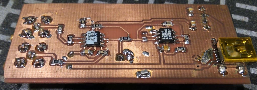

Ja, kacke. :-D Vanye Hier: mouser: 854-POW3U Aber wie gesagt, finde ich nicht so doll! Vanye Konstruktiv hat eine ganz nette Experimentierplatine bei Segor im Programm, finde ich Recht pfiffig. Allerdings SMD. https://www.segor.de/INFO/weitere-produkte/491-smd-breadboard.shtml Ich hab mir für SMD OpAmps zum Experimentieren Mal eine Platine mit KiCad selbst entworfen, die die OpAmp Grundschaltungen abbilden kann.
