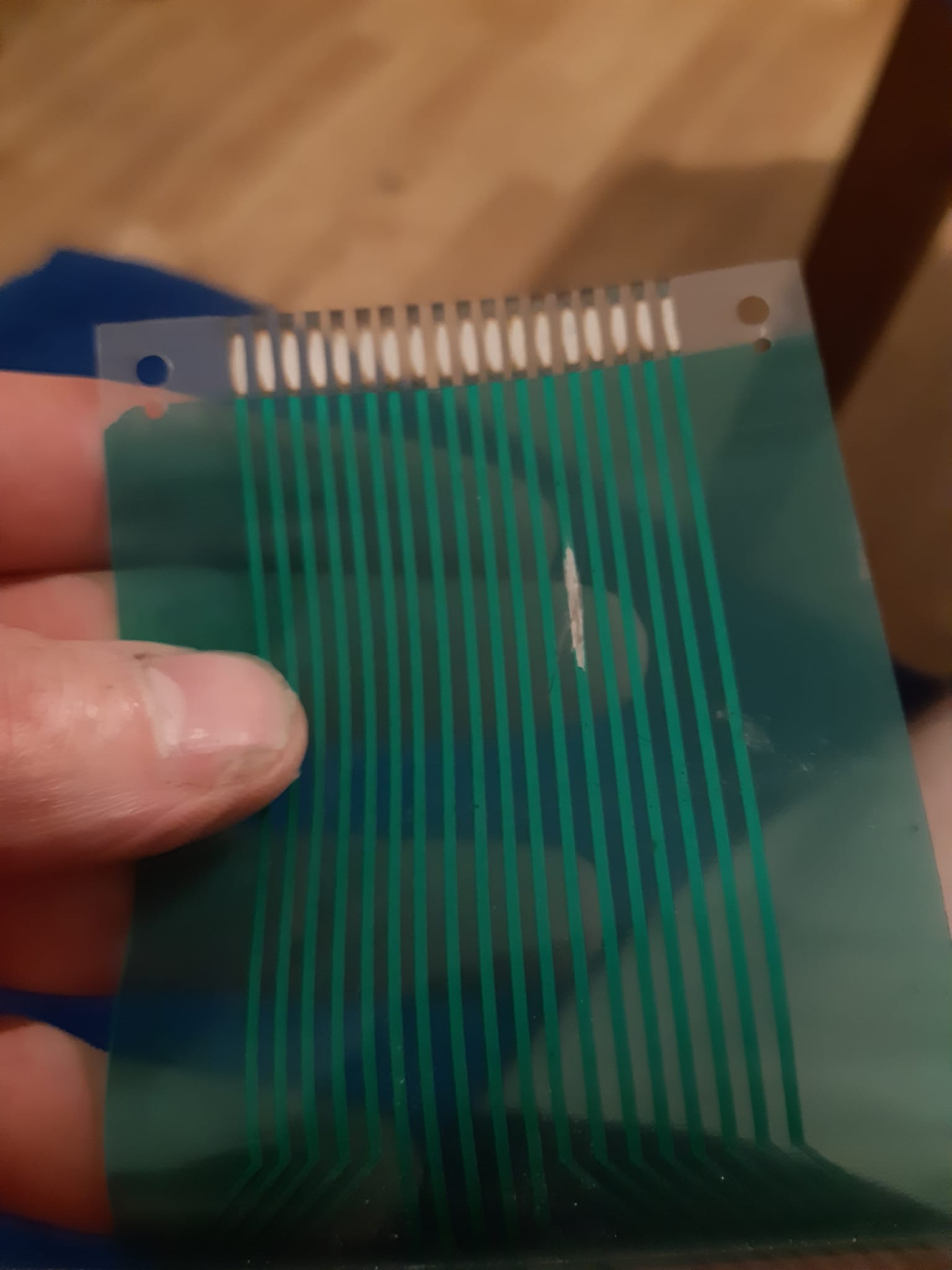

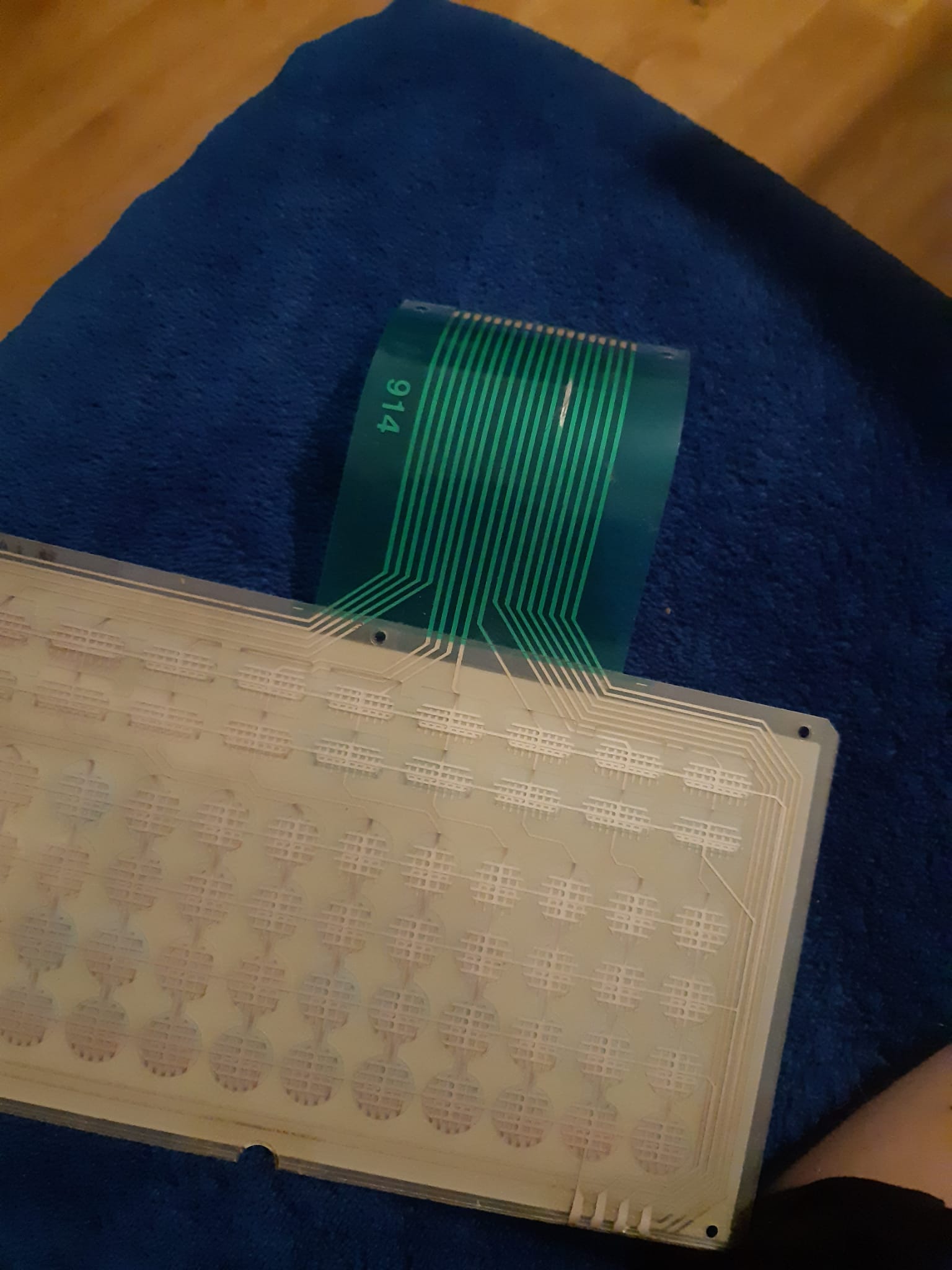

nachdem ich hier vor Jahren bereits super Hilfe erhalten hatte, mit
meinem Gabelstapler-Spannungsausgleich, habe ich nun mal wieder ein
ähnliches Problem:
Am Junior-Computer, der aktuell von meinem Neffen schmerzlich vermisst
wird, geht der An-Knopf nicht mehr.
Ursache ist nach einigem Messen und Probieren eindeutig eine
Leitungsunterbrechung infolge eines Kratzers in einer Leiterbahn. Ich
habe vorsichtig den grünen Schutzlack in der Nähe entfernt und kann
eindeutig herausmessen, dass dort die Unterbrechung ist.
Dummerweise ist das auch noch im Gelenk (der Computer ist gebaut wie ein
Laptop), also leicht bewegt.
Gibt es eine Art Lack, mit der man das reparieren kann?
von Ingo W. (uebrig) Benutzerseite
Würde ich versuchen, nach blank Putzen des Lötstopps (bei dir
anscheinend schon geschehen), einen dünnen Litzendraht drüber zu Löten.

von Kurt (sommerwin)
Zauberwort heisst Leitsilber, findest z.B. bei Ebay:
https://www.ebay.de/itm/404453628494
[Mod: Lebenslauf aus Link entfernt]
von York (stapler)
Bleibt das flexibel, weil sich die Folie an der Stelle ja bewegen muss,
beim Auf- und Zuklappen?
Sowas in der Art schwebte mir aber auch vor...
Bei der Verarbeitung muss man aufpassen. Der Untergrund muss absolut
sauber und fettfrei sein, dann mit einer Nadel die Bahn mit dem
Leitsilber vorsichtig nachziehen. Hab das schon oft gemacht, das
funktionert 100%
bei dem Leitsilber Zeugs habe ich Bedenken, dass er auf bewegten
Untergrund nicht lange hält.
Bei einer Lötung (an der bewegten Stelle) drauf achten, dass die
Flickstelle nicht zu lang wird (max 1 cm). Zu lange Flicken (bzw. Lot)
schränken die Beweglichkeit ebenfalls zu sehr ein.
wenn du deine PLZ verrätst, gibt es vielleicht einen Mit-Foristen in
deiner Nähe mit Bismut Lot, der dir helfen könnte.

von Armin X. (werweiswas)
Ich würde außerhalb des Biegebereiches zwei Lötstellen setzen, zwei oder
drei Kupferlackdrähtchen parallel anlöten und diese im Bereich der
Lötstellen mit Lack sichern.

Gäbe es die Möglichkeit an der Stelle, wo dieser Flexkontakt verlötet
ist beidseitig eine hochflexible Litze anzulöten?, dann kann man sich
die Spielerei mit Niedrigtemperaturlot gleich sparen.
von York (stapler)
Ein bekannter hat mir ein Flächlein Silberleitlack geborgt, damit habe
ich es jetzt erstmal hinbekommen und mit einem Stückchen Siga-Wigluv
überklebt, um es zu schützen. Mal sehen, wie lange es funktioniert.
