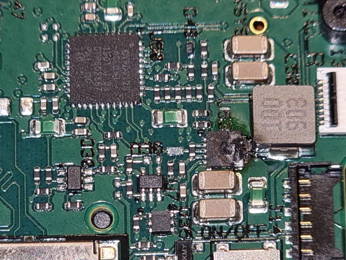

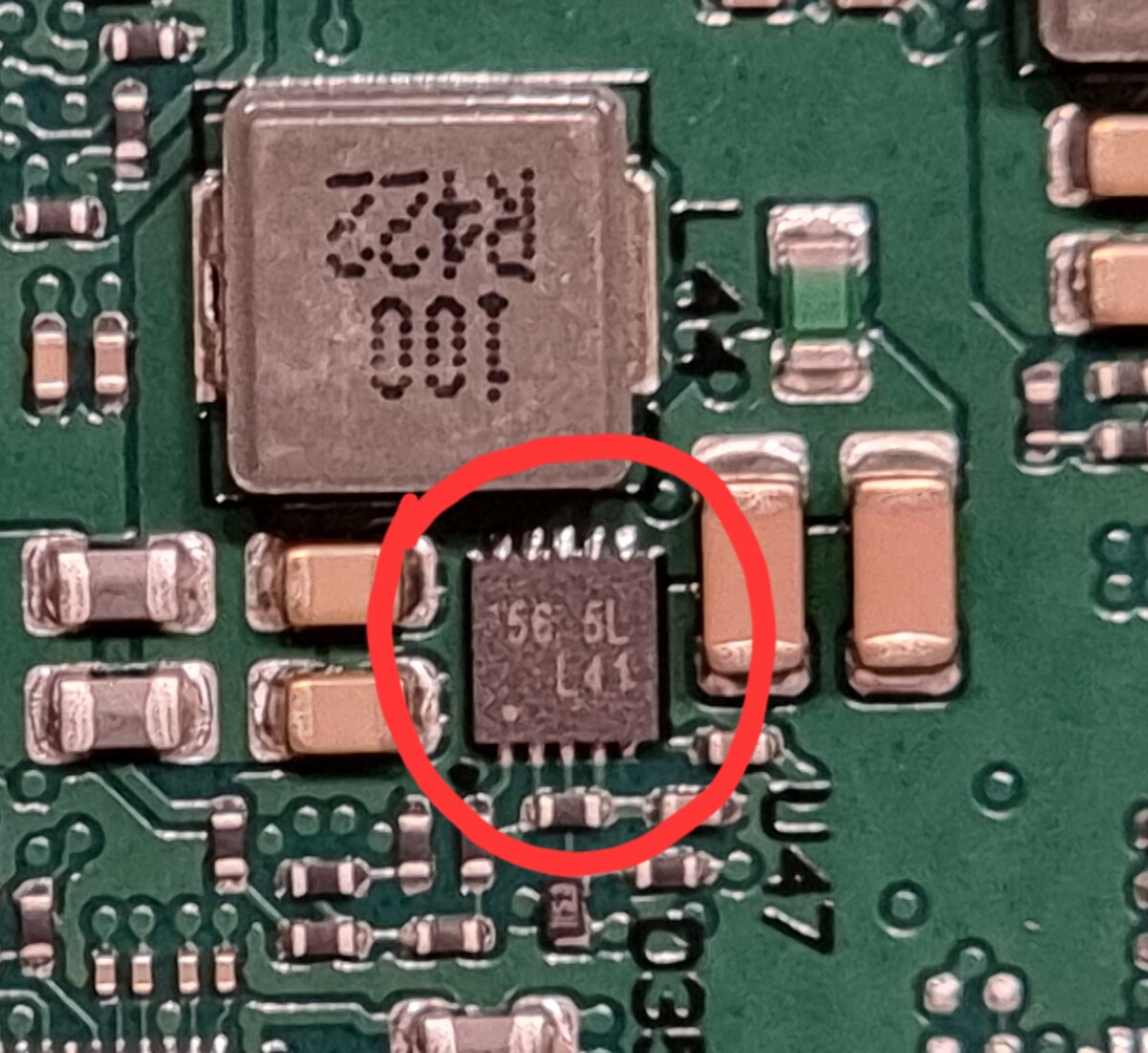

Hallo.
Wer kann mir sagen, wie dieses Bauteil heißt oder wo ich es kaufen kann?
Auf dem Bauteil steht:
56 5L L41
Aber damit finde ich Nichts.
Danke.

Dass es ein Schaltregler-IC ist, ist offensichtlich, aber dass du den
alten ausgelötet bekommst und den neuen kurzschluss- und unfallfrei
eingelötet bekommst, halte ich für zweifelhaft.
Von TI scheint der Chip nicht zu sein, SMD Mark Suche ergibt nic.
von H. H. (Gast)
Sieht nach Richtek aus.
Und ist es auch: RT8299ZQW.

von Martin (wername)
Hallo.
Vielen Dank für die Info.
Das Bauteil ist auf einer Kamera Platine, die nach dem Anschluss eines
USB Adapters nicht mehr startet.
Das Bauteil würde von einem Bekannten ausgelötet und das neue eingelötet
werden. Aber er braucht das neue Teil. Das wir nicht finden können.

Mir scheint es, dass Mouser und DigiKey welche haben.
Grüße
Danke hat mir sehr geholfen.
Bauteil ist bestellt.
Top Hilfe :-)
von Chris L. (kingkernel)
Rechne aber damit, dass das auch gleich durchbrennen wird.
Schaltregler gehen nicht von selbst kaputt, sondern sterben, weil
irgendwas drumrum nicht in Ordnung ist.
Hast du den denn schon ausgelötet? Man messen, was sich ausgangsseitig
tut. Widerstand? Vielleicht auch mal vorsichtig (Alte Netzteil nicht auf
5A Strombegrenzung gestellt, dondern vielleicht erstmal auf 50mA oder
100mA) und die dranhängende Schaltung mal versorgt?

Genau. Das Mindeste wäre, die KerKos drumherum auf Kurzschluss
durchzuklingeln (die hellbraunen Dinger). Elkos, die Kapazität verlieren
können, sehe ich dort keine.
Ansonsten zu dem genannten Chip mal das Datenblatt runterladen und mal
gucken. Eine Schottkydiode in einem Schaltregler kann auch den Hitzetod
sterben. Kann aber sein, das es ein Synchronregler ist, wo es sowas
nicht gibt. Deshalb Datenblatt mit AppNote konsultieen.

Oder das windige USB-Netzteil ein Problem hat. Und wenn der durchlegiert
ist, dann kann es durchaus sein, dass der die Spannung an seinem Ausgang
nicht mehr ausreichend stabil halten konnte und nachgeschaltete Bauteile
ebenfalls geschädigt sind.
> werden.
Die nötige Technik für das Thermal Pad hat der Bekannte?
