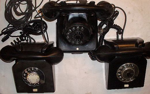

Ich bin auf der Suche nach einer kleinen Telefonanlage(max 6 Teilnehmer)
die eingangsseitig IWV und MVF kann und Amtsseitig MVF.
Vorneweg zur Info, ich möchte keinen dieser IWV/MVF Konverter nutzen.
Hintergrund ist das ich mehrere Telefone mit Wählscheibe habe und auch
Tastentelefone und alle sollen voll funktionsfähig sein.
Hat jemand n Tip?

Mir fällt bei Deinen beschriebenen Anforderungen spontan Auerswald
ETS-1006 ein.
https://www.einfach-clevere-telefonanlagen.de/auerswald-telefonanlagen-arhiv/ets-1006-fax-eol/
Uraltes Modell, aber Auerswald ist zuverlässig (außer bei
Blitzeinschlägen natürlich). Sollte man in der Bucht bekommen. Vorsicht,
für Auerswald werden oft Mondpreise ausgerufen.
Achtung: Die Anlage kann über eines serielle Schnittstelle vom PC
programmiert werden, ich vermute aber, dass es max. bis Windows XP
unterstützt wird (so ist es bei meiner ETS-4308i). Programmierung ist
auch über die Telefontastatur möglich.

von Bernard (Gast)
Das IWV - Thema ist super interessant für mich -
Alte Kuh lernt im Nu, im Bild meine drei cent dazu.
Wie der Teufel will, gestern drei Telefone inspiziert und irgendwo liegt
noch eine Anlage aus der frühesten VOIP-Zeit - hoffentlich kann die das,
ansonsten hab ich gar keine Hemmungen, jedes einzeln auf Adapter
umzufrickeln.
Foren sind wie kommunizierende Röhren, aber besser - der Wissenstand
geht nur in eine Richtung - nach oben, es sei denn es gibt
Beratunsresistenz aka verpolte Hirndioden.
Im Foto ist ein W48 mit Siemensteilen sowie ein W58 und ein W63 aus der
DDR, eines beklebt u.a. mit der Nummer der Volkspolizei - da ruf ich
besser nicht an ;)
