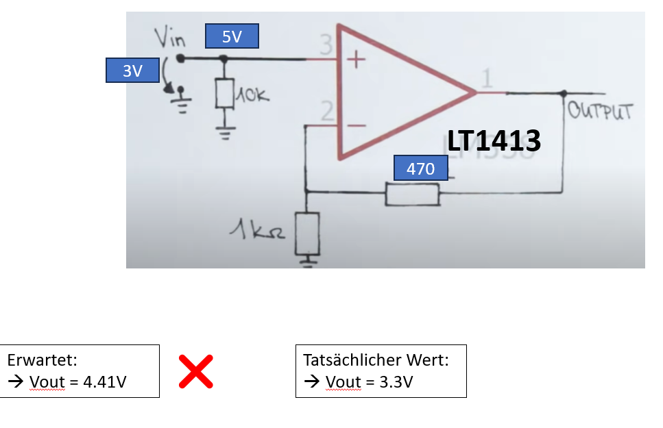

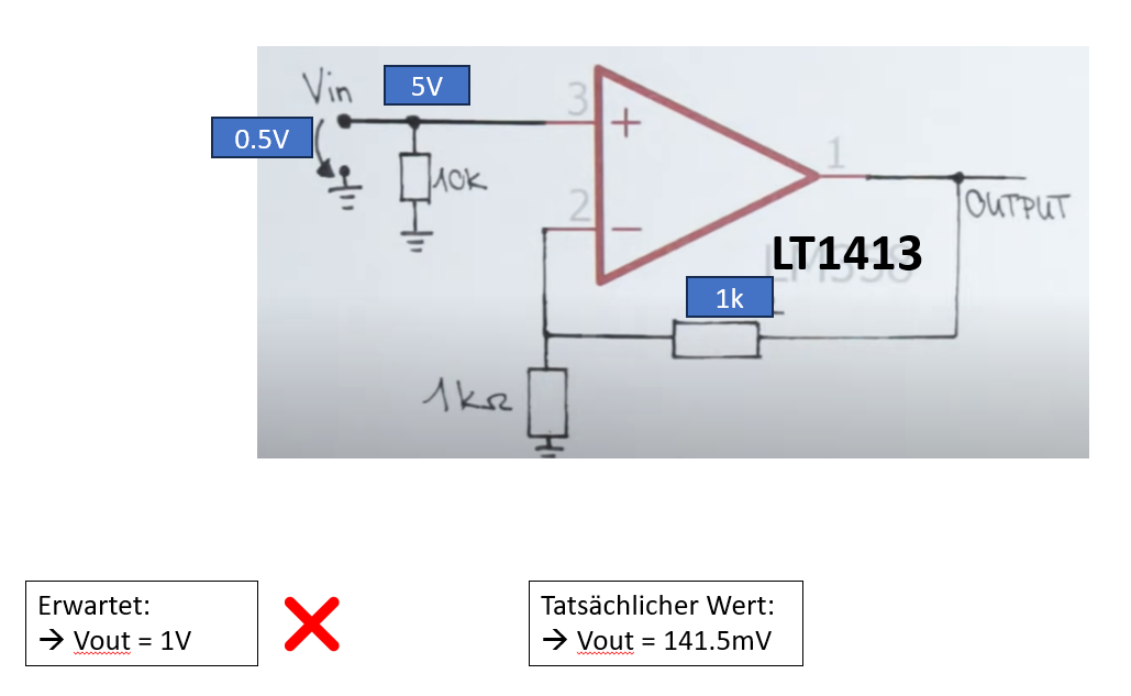

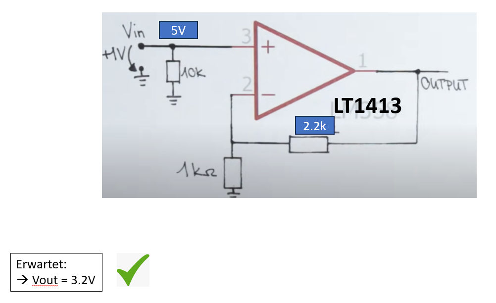

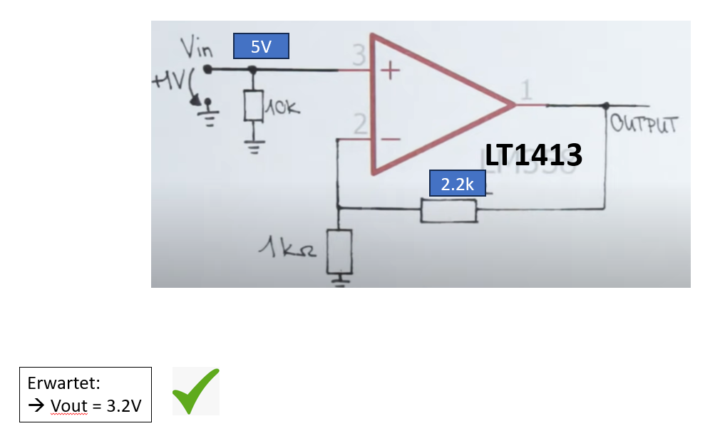

Hallo liebe Leute,
ich habe da ein kleines Problem. Ich habe eine einfache OPV-Schaltung aufgebaut. Es handelt sich um einen NIV:
Die Schaltung versorge ich mit einer Spannung von 5V. Diese stellt mir das Netzgerät zur Verfügung. Ich benutze den LT1413
Ue=1V
R1= 1k R2= 2.2k
--> g= 1+ R2/R1 = 3.2
--> Ua = Ue * 3.2 = 3.2 V
Da ist schon mal alles gut, aber wenn ich für R2 andere Werte (siehe Abb.) verwende funktioniert das nicht wie ich es mir wünsche.
Was mache ich falsch?
Datenblatt des OpAmps nicht gelesen ?
Mehr als 3.5V kommen halt nicht raus, wenn man ihn mit 5V versorgt. Ist ja weder ein idealer OpAmp noch ein Rail-To-Rail OpAmp sondern bloss ein single supply OpAmp, dafür ein ziemlich genauer.
Bild 4 ist irgendwas nicht wie gezeichnet, denn es sollte wirklich 1V rauskommen, Vielleicht Eingangsspannung mit mit Masse verbunden.
