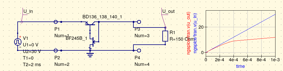

von Wolf F. (lupus51)
Manfred P. schrieb:
> Ich versorge grundsätzlich keine Peripherie über das
> Arduino-Reglerchen.
hi,
nein, das habe ich auch garnicht gemacht :
der Ardi bekommt Extra 8 Volt an Vin aner als da auch mal 12V anlagen,
hat er das vertragen.
Die Touchsensoren und die LED'S werden separat versorgt.

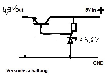

Mittlerweile hab ich ne Idee für eine einfache Spannungsbegrenzung :
Wenn ich die Basis eines Längstransistors über nen Widerstand an
eine Zenerdiode anschließe, die natürlich über einen anderen Widerstand
an dem 5V-Anschluß liegt, dann müßte doch der Längstransistor zumachen,
wenn die Zenerdiode "durchschaltet", die Spannung an ihr und somit auch
der Basis des Längstransistors absinkt, gelle ?
siehe das "Schaltbild" : die Widerstandswerte und der Längstransistor
müssen natürlich noch dimensioniert und getestet werden...
von Enrico E. (pussy_brauser)
Wolf F. schrieb:
> ...dann müßte doch der Längstransistor zumachen,
> wenn die Zenerdiode "durchschaltet"?
Nein. Bei 5V Eingangsspannung kommen am Ausgang nur 4,3V raus. Erst wenn
du eine 5,6 Volt Z-Diode einsetzt, dann kommen bei einer
Eingangsspannung von mehr als 5,6 Volt, am Ausgang immer 4,9 Volt raus.

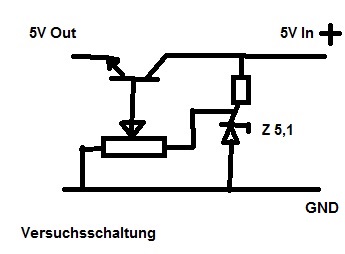

Oliver R. schrieb:
> Und damit baust Du einen zweiten Spannungsregler hinter den ersten
moin
das habe ich auch zunächst gedacht , Aber :
der Schaltregler verarbeitet den größeren Spannungsunterschied
(hier 20V aus Sicherheitstrafo für Moba +Gleichrichter+Kondensator wie
üblich),
den sonst der Vorwiderstand der Z-Diode verbraten müßte UND regelt
auch Schwankungen aus,die ausgangsseitig unter 5,1 V gehen würden.
"Meine" Schaltung mit der Zenerdiode als Referenz -  die ich ähnlich
schon zu LM78xx irgendwo gesehen habe - "arbeitet" ja nur ab 5,1 V
Aufwärts !
Was passiert, wenn der Längstransistor überhaupt keine Spannung an der
Basis erhält, wenn die Verbindung unterbrochen wäre ? Dann müßte er doch
total sperren, oder ?
Somit erscheint mir meine Idee sinnvoll..
Weitere Gedanken werden gerne gelesen..

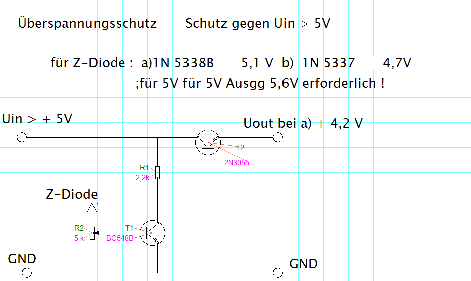

moin,
hab grad nach Gurgelei nen anderen Thread in diesem Forum zu Diesem
Thema gefunden, aus 2004 .
Danach sollte ich wohl eher ne Zener-Diode mit 4,7 V nehmen..
Werde wie dort empfohlen , Meßkurven aufnehmen..interessantes Thema
jedenfalls..

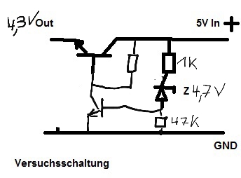

Mit einer 4V7 Z-Diode und einem weiteren Transistor lässt sich der
Längstransistor bei einer Eingangsspannung von mehr als 5,4 Volt
komplett abschalten.
hi,
interessant..dat Dingen macht dasselbe wie das vorherige,
wobei dann eben die "Phasenumkehr" durch den masse-seitigen Abgriff
statt
von der Pluspol-Seite bewirkt wird.
Leider habe ich keine 4,7V-Z-Diode rumliegen..werd mir welche besorgen,
was ein paar Tage dauern wird..muß eh noch anderen "Kleinkram"
bestellen..
Was hier messbar ist, ist natürlich gewissermassen "statisch",
also mit zwei Meßinstrumenten visuell ermittelbar.
Irgendein Zeitverhalten kann ich so Nicht einschätzen, dazu müßte ich
ein Zwei-Kanal-Oszilloskop oder ähnliches haben..tröste mich aber damit,
daß thermische Prozesse auch ihre Zeit brauchen und somit eine
Überspannungspitze
von weniger als 200% für nur wenige Mikrosekunden noch keine Zerstörung
bewirkt ..hmmm

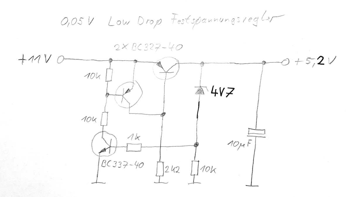

Durch den Einsatz eines dritten Transistors bekommst du eine Art
Low-Drop Festspannungsregler. Alle Eingangsspannungen über 5,2V werden
am Ausgang auf 5,2V begrenzt.
hi,
danke für Deinen Beitrag..was könnte man denn für den Längstransistor
nehmen bei ca 1 A ma x ? hab bei pnp nicht so den Überblick..

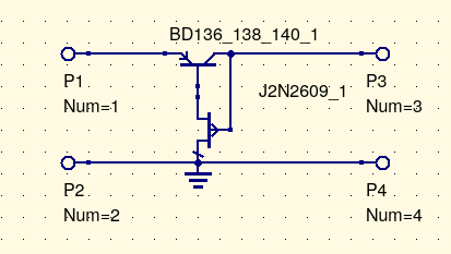

Wolf F. schrieb:
> Beitrag..was könnte man denn für den Längstransistor nehmen bei ca 1 A
> max?
Für 1A geht eigentlich nur noch ein P-Mosfet, weil der Basisstrom für
einen PNP-Transistor extrem hoch sein müsste und ein Darlington hat
wiederum 0,7V Dropspannung.
Wenn die Überspannung nicht so genau sein muss, geht es im Prinzip auch

hier ist mir unklar, wie die Schaltung auf die 5 Volt
kommen soll : es fehlt jegliche Refrenz.
Wogegen soll sie sonst vergleichen und regeln ?
hallihallo,
nachdem die Z-Dioden geliefert waren, hab ich nochmal gemessen
und getestet und dabei kam dann die hier angehängte Schaltung heraus..
Obwohl die Ausgangsspannung erstmal unter 5V ist, kann ich mit wenig
Bauteilen erstmal die Sensoren schützen,die funktionieren schon ab 3V,
und bei den LED'S ist das sowieso nicht so kritisch.
Ob die bistabilen Relais damit auskommen, muß ich jetzt noch testen..
Muß mal sehn, ob ich ne 5,6V-Zenerdiode auch beim Elektronik-Händler in
der Kreisstadt kriege..deswegen gebe ich jetzt erstmal kein Geld für
Versandkosten aus..
soweit die ELektronen fließen..
lesenswert ?
also, ich wollte Nicht Goethe oder Grass oder.. nachahmen, sorry !
> kommen soll
Da JFET sehr streuen, müßte man sich ein 10er Pack kaufen und probieren.
Die Schaltung war dazu gedacht mal den Blick auf andere Bauteile zu
lenken. Wenn man das auch verstanden hat, durchschaut man meistens die
normalen Schaltungen leichter.
Wolf F. schrieb:
> ne 5,6V-Zenerdiode
Bei der Schaltung kannst Du auch versuchen, ob Du die 5,x V über LED
zusammenstellen kannst. 3x rot wäre rund 4,8V. 2x weiß plus eine 1N4148
in Reihe wären ungefähr 5,6V. 2x rot + 1x weiß wären rund 5,7V.

Eh,super, wenn das so klappt..also in Serie mit der Z-Diode
in gleicher Richtung ?
Probiere erst mal eine 1N4148 (in Durchlassrichtung) in Serie mit der ZD
und messe nach.
hi dieter,
ne, die einfache Diode in Durchlassrichtung bringt da garnix
positives..nun, am Donnerstag komme ich zum hiesigen Elektronikhändler,
probiere jetzt erstmal die bistabilen Relais bei der niedrigeren
Spannung aus, evtl gehts ja auch damit..
ja,
tatsächlich,
auch die Relais funktionieren schon ab ca 3,8 V !
jetzt suche ich noch einen etwas moderneren Längstransistor,
2N3055 aus meiner Bastelkiste ist ja schon anno tobak und ist evtl
bald nicht mehr ersetzbar..
hihi,
von wegen anno tobak..bei pollin immer noch angeboten..
hab aber noch 4 stück davon rumliegen..naja,ist mit
100 V, 15 A, 115 W
mit Kanonen auf Spatzen geschossen :-))
aber Bedarf hier somit gedeckt..freu
