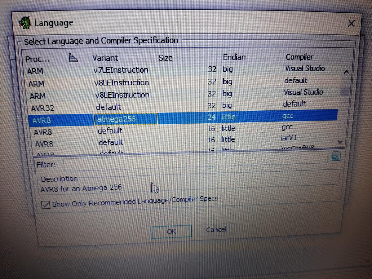

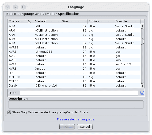

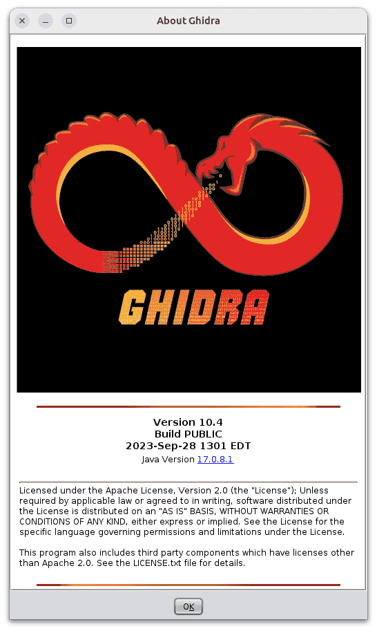

Wenn man mit "dickem Eisen" drauf losgehen will, so wie es aussieht,
unterstützt auch Ghidra die 8-Bit-AVRs von Atmel.
https://en.wikipedia.org/wiki/Ghidra

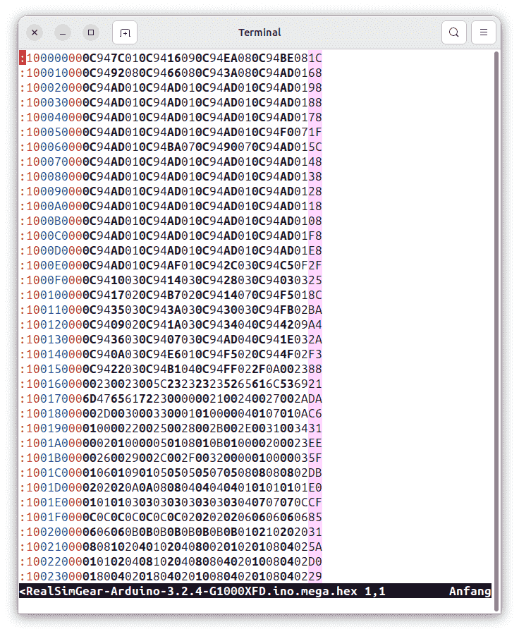

Harald K. schrieb:
> Nicht wirklich:
nicht dem Dateinamen nach.
HEX heisst hier Intel-HEX-Format:
https://de.wikipedia.org/wiki/Intel_HEX
Darin steht immerhin, wohin die einzelnen Bytes geladen werden. Man kann
auch mehrere unzusammenhängende Speicherbereiche damit füllen, das geht
mit reinem BIN nicht. Prüfsummen stecken auch noch drin.

Ghidra startet jetzt schon mal. Ich hatte zunächst das Problem, Ghidra
das eigentlich schon installierte Java zu zeigen. Es muss jedenfalls ein
gültiges ausführbares javac finden, dann ist es zufrieden. AVR-Code ist
möglich und ein Intel-HEX File kann man importieren.
Der erste Anlauf ergab ein Postscript-File mit 900 Seiten. Die ersten 86
hier als PDF, noch nicht sehr lesbar. Der Rest scheint eher Unsinn zu
sein. Bis Seite 9 Interrupt-Vektoren, die letzten Seiten 77-86 sind
Texte. Das dazwischen sieht nach echtem Code aus.
Das war mein erster Versuch mit Ghidra, als Mikrocontroller ein
"avr_8/gcc" eingestellt, der war wohl etwas zu allgemein. Es gibt noch
einen avr_256, der dürfte für den Atmega2560 genauer passen. Das
Postscript-File hat jetzt sagenhafte 3220 Seiten, aber wieder ab S. 87
nur Müll. Hier Seiten 1-86 als PDF gedruckt.
Jetzt sehen schon die Interrupt-Vektoren besser aus. Man sieht dass
nicht sehr viele benutzt sind. Die meisten enden wie es Atmel schon
vorschlägt mit einem jmp RESET.

von Kilo S. (kilo_s)
Christoph db1uq K. schrieb:
> Es gibt noch einen avr_256, der dürfte für den Atmega2560 genauer
> passen.
Und wenn du den Atmega2560 einfach auswählen würdest?
Der ist in der Liste enthalten.
Hab ich ja gemacht, hier die fünf Auswahlmöglichkeiten.
Die breiten jmp-Befehle gibt es bei den "default" AVR8 nicht, daher
schon in der Interrupttabelle die Fehler.
In der Interruptliste habe ich ein paar vergessen, im PDF stehen sie
alle auf den ersten Seiten. Also Pin-Interrupts INT, USART und Timer
sind benutzt.
von Harald K. (kirnbichler)
Dein "Screenshot" zeigt das nicht, da steht nur "atmega256".
Ich benutze aktuell genau diese Einstellungen zum lernen und zwar mit
einem 2560.
Da kommt nachvollziehbarer "code" bei raus wenn die Analyse fertig ist.
Ja da gibt es aber nur zwei, den 2560 und 2561 (und ein paar x-Mega256,
aber für die gibt es eine eigene Auswahlmöglichkeit):
https://www.microchip.com/en-us/parametric-search.html/716
Das hätte ich vorher sehen sollen, dann hätte ich gleich den "atmega256"
gewählt. Man sieht den Unterschied auch am "Size", "default" ist 16, die
beiden anderen 24.
