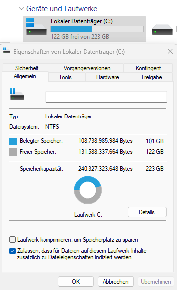

habe nach meiner ersten Installation von Windows 11 eine Frage:
Wie kann es sein, dass von einer ca 240GB großen Partition, direkt nach
der Installation von Windows 11 100 GB belegt sind? Siehe hierzu
Screenshot.

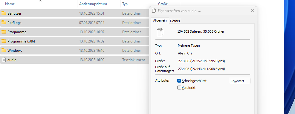

Im Laufe der Ursachenforschung habe ich mal die Ordner auf C: markiert
und mir die Eigenschaften anzeigen lassen. Mit den im zweiten Screenshot
angezeigten 27GB würde ich mich ja tatsächlich zufrieden geben. Aber wo
verstecken sich da die restlichen 73 GB?

Bei dem System handelt es sich um einen Intel 13600er mit b760 Chipsatz
von Asus, 64GB Ram und 1 TB SSD M.2 in zwei Partitionen eingeteilt. Hier
seht ihr die Erste.
Jemand eine Idee?

Ich habe in dem zweiten Screenshot gezeigt wie ich ALLE Ordner auf C,
darunter auch den Windows Ordner -indem sich auch System32 befindet-
markiert habe. Die Eigenschaften wurden ebenfalls in dem Screenshot
gezeigt. Die vollständige Baumstruktur hat eine Größe von 27,3 GB,
darunter System32 mit 5,22GB!

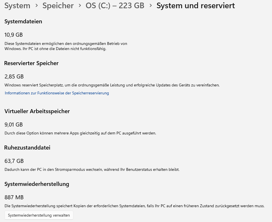

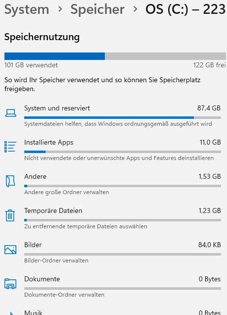

von Sebastian D. (djd1983)
Habe mal die Anleitung von Ernst trotzdem durch geklickt. Und da bin ich
auf die Screenshots gestoßen. sagt einem das irgend was näheres?
Also Systemdateien und reserviert 87,4 GB??
Im weiteren Verlauf Ruhezustandsdatei 63,7GB? Ich glaub die
Ruhezustandsdatei ist recht groß ... Soll das so?
von Εrnst B. (ernst)
> 64GB Ram
Das muss da komplett reinpassen.
So, konnte durch Reduzierung dieser Ruhezustandsdatei die Größe auf 20%
meines Arbeitsspeichers reduzieren. Das ist schonmal etwas. Jetzt sinds
nur noch 50 GB.
Aber da sind immernoch 20 GB Systemdateien die mich das mal trotzdem
weiter hinterfragen lassen.

> gibt's ja auch noch die Auslagerungsdatei.
Kommandozeilenfenster aufmachen und nachsehen:
dir c:\ /ah
pagefile.sys und hiberfil.sys ansehen, falls vorhanden.
Jens M. schrieb:
> Warum ein 64GB-System sich allerdings in so
> einer Studentenbude wohlfühlen soll...
häh?
René H. schrieb:
> In den Ordnereigenschaften werden sie gezählt.
push
Harald K. schrieb:
> Kommandozeilenfenster aufmachen und nachsehen:dir c:\ /ah
jo, habe mal nachgesehen. die pagefile.sys nimmt nochmal knapp 10 GB in
Anspruch. Nach ersten recherchen wird diese Datei verwendet, wenn der
Arbeitsspeicher zu knapp wird. Bei 64 GB kann ich mir wohl erlauzben,
diese auch auf Null zu setzten gemäß dieser Anleitung
https://de.minitool.com/bib/windows-auslagerungsdatei-pagefile-sys.html
Letztendes konnte ich jetzt auch diese ruhzustandsdatei entfernen, inden
ich den Ruhemodus mit
https://www.windows-faq.de/2017/01/01/ruhezustandsdatei-hiberfil-sys-deaktieren-und-speicherplatz-freigeben/
deaktiviert habe.
