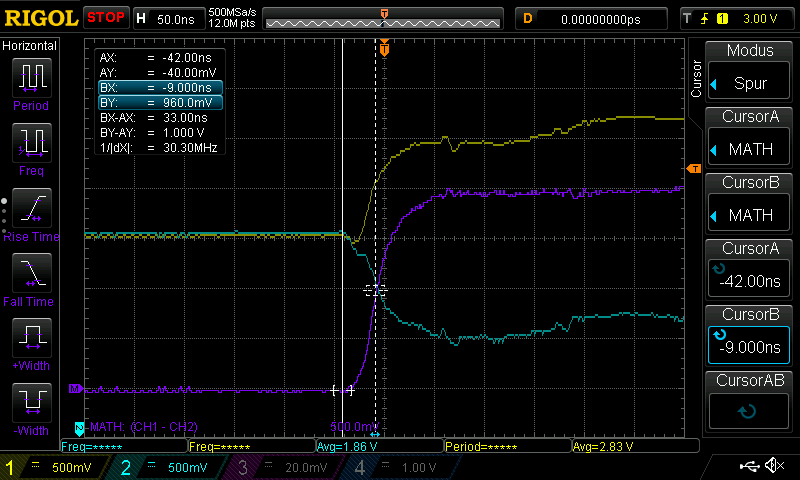

von Andi B. (andi_b2)
Uwe B. schrieb:
> Man sollte bei "unkonventioneller" Verstrippung ein Auge darauf haben.
Eher ein Oszi drauf haben. Und zwar an den verschiedensten Stellen. Den
auch wenn Daten scheinbar ohne Probleme drüberlaufen, ob die Reflexionen
den Störabstand schon in die Nähe von 0 drücken, sieht man mit bloßem
Auge oder per SW-Auswertung nicht.
Da CAN-Bus Treiber üblicherweise eher schnell sind, also nur selten als
slew rate limited Variante angeboten werden, ist eine externe
Flankenbehandlung das Mittel der Wahl. Also wenn man mehr will als nur

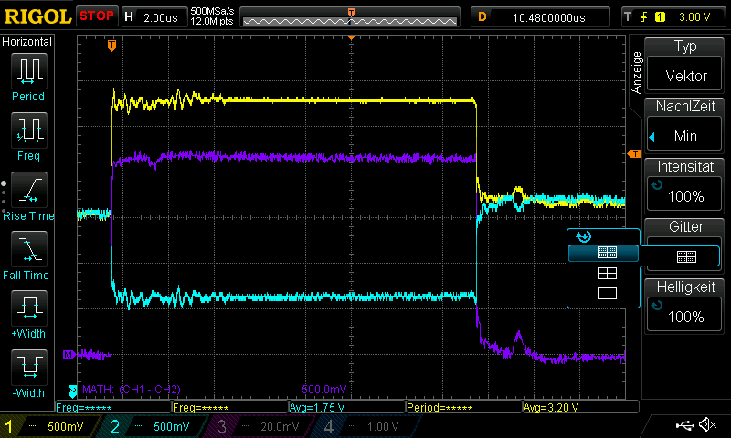

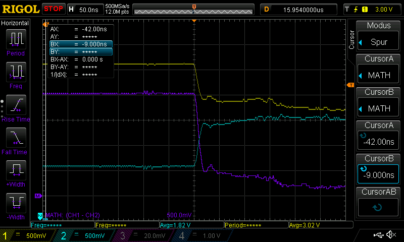

Ich sehe in der Tat auf dem Oszilloskop eine Anstiegszeit des
Differenzsignals auf 1V von oft nur 33ns (nach 10m Cat5e). Diese
Viertelwelle entspricht meiner Rechnung nach einer Frequenz von 7.5MHz.
Ich benutze TJA1050-Transceiver, und das Datenblatt spricht von "Very
low ElectroMagnetic Emission (EME)"; die wird allerdings anscheinend
nicht durch Flankenformung erreicht, sondern wohl durch die Art der
EME-Messung :) ?

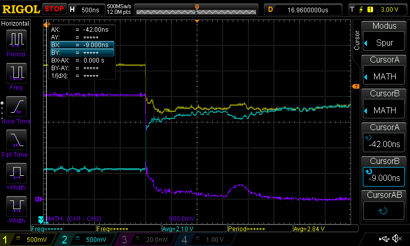

Die Abfallzeit des Differenzsignals über die beiden
120Ω-Abschlußwiderstände ist sogar noch schneller. Ich messe allerdings
direkt an einem der beiden Widerstände; in der Mitte des Kabelstrangs
mag das anders aussehen.

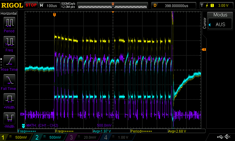

Guter Punkt. In DS1Z_QuickPrint4.png sehe ich, am Basteltisch gemessen,
eine Gleichtaktstörung von +220mV so 1.7μs nach dem Übergang zurück auf
Rezessiv. Eine ähnliche Störung ist, allerdings etwas schwächer, beim
Übergang auf Dominant zu erkennen. Dabei scheint es sich um eine
Reflektion auf dem Basteltisch (beim Übergang von 100Ω Cat5e auf den
120Ω Abschlußwiderstand) und dann eine weiterer Reflektion aus ca. 170m
Entfernung zu handeln. Nach meinen obigen Impulsfahrplan
(https://de.wikipedia.org/wiki/Impulsfahrplan) könnte das am brutalen
Übergang vom Garten-S-Erdkabel (135Ω) auf das Haus-Garage-Telefonkabel
(~70Ω) nach 160m Laufzeit passieren.
Andererseits ist ein Bit bei 125kHz ja 8μs lang, und wenn die Abtastung
in der zweiten Bithälfte stattfindet, sollten wohl die allermeisten
Reflektionen verebbt sein, wenn die Leitung wie bei Christian nur 250m
lang wird.

Thomas schrieb:
> du kannst am Rigol die Math Funktion einschalten und dann Kanal 1 -
> Kanal 2 einstellen
Schön in meinen Bildern zu sehen.

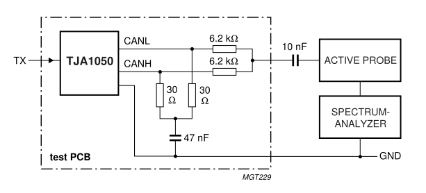

in der Philips AN10211 des TJA1040 steht unter dem Punkt 5.1 bezüglich
der Terminierung folgendes...
Der Widerstandswert für die Stichleitungen muss so gewählt werden, dass
die Buslast aller Abschlusswiderstände im ISO-spezifizierten Bereich von
50 Ω bis 65 Ω bleibt. Bis zu einer Anzahl von 10 Knoten (8 Stichknoten
und 2 Bus-Endknoten) beträgt ein typischer Widerstandswert 1,3 kΩ.

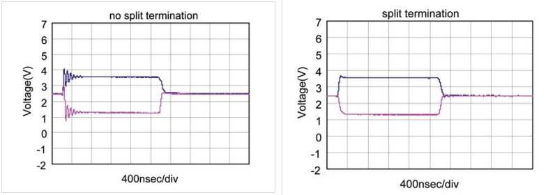

Und dann hab ich noch ein Bild das die Filterwirkung der Splitversion
mit Kerko am Mittelpunkt gegen Masse gegenüber der single 120 Ohm
Version zeigt.
