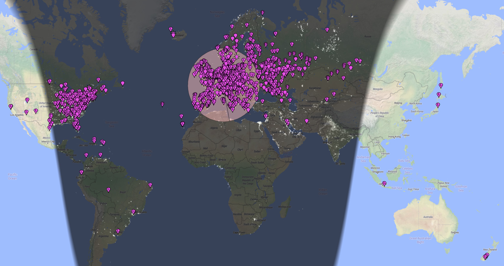

Auf einem Fieldday habe ich mal eine 3 Element Yagi für 80m gesehen, war echt gut für Verbindungen nach Neuseeland.

Auf 80m nach Neuseeland? Von Deutschland aus? Das nimmt dir niemand ab.

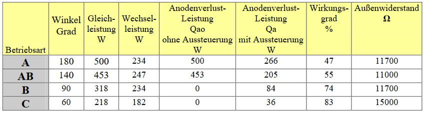

Das war vor 40 Jahren mit 150 Watt Anodenverlustleistung und 1500 Watt Output in CW.

Die Physik war auch schon vor 40 Jahren die selbe! Aber bitte, das korreliert mit deiner Aussage 150 Watt Anodenverlustleistung und 1500 Watt Output in CW. 🤣 einfach lächerlich.
Eine HF-PA hat einen Wirkungsgrad von ca. 50%. Wie habt ihr es geschafft die Anodenverlustleistung so gering zu halten?

Eine Yagi für 80m ...Eine Funkverbindung von Deutschland nach Neuseeland auf 80m...mit 150W Anodenverlustleistung einen Output on 1500W erzielen. Da lässt einer nichtnur eine Kuh fliegen, sondern gleich eine ganze Kuh-Herde 🤣🤣🤣
Neuseeland ist hier derzeit fast jeden Tag auf 80m zu hören. Hier sind meine FT8-Spots der letzten 24h. Auf 160m ging's auch schon. Moin, Funkamateure in Edmonton haben auf einem Landsitz nördlich von der Stadt (Morinville) eine Antennenfarm. Da findet sich auch eine 80-m Yagi. Diese Anlage war früher eine Regierungsfunkstelle für KW Verbindungen nach dem Norden (NWT, YUKON). https://www.qsl.net/ve6wz/intro.htm https://drive.google.com/file/d/1IksvND0LfeSBcH6j7UEWkyjkIvexDIgX/view Die Station kann übers Internet vollkommen fernbedient werden. Gerhard Und dann gab's noch die 3 Element Yagi für 160m :D https://g7vjr.org/2013/02/radio-arcala-visit-oh8x-finland/
So? https://de.wikipedia.org/wiki/Endstufe#Selektive_Leistungsverstärker Trotzdem sind die angegebenen 91 % wohl etwas übertrieben.
So? https://de.wikipedia.org/wiki/Endstufe#Selektive_Leistungsverstärker Trotzdem sind die angegebenen 91 % wohl etwas übertrieben. Außer vielleicht, wenn beim Output ERP gemeint ist. Was ist mit der WLAN-Router-Antenne zuhause? Ist das Dipol oder Monopol? Bei den (älteren) Geräten mit einer schwenkbaren Stabantenne ist das ein spezieller Dipol. Es gibt auch Geräte mit Richtantennen, die im Nahbereich als Rundstrahler benutzt werden können. Die haben oft extra LNA drin, was den Empfang deutlich verbessert.

Die 3-150ZG ist in Wirklichkeit eine umgelabelte 3-400Z. Dies erfolgte von Eimac, um diese Röhre in Deutschland verkaufen zu können. Da zur damaligen Zeit Röhren für 'Klasse-B Verstärker' in Deutschland auf 150 Watt Anodenverlustleistung beschränkt waren. Das 'G' am Ende der Typenbezeichnung steht für 'Germany'. https://patric-sokoll.de/R%C3%B6hrenmuseum/Datenbank/R%C3%B6hren/06/06397/06397.html Hier das Datenblatt vor der Umlabelung: https://frank.pocnet.net/sheets/140/8/8163.pdf Und natürlich wurde sie mit roten Backen gefahren, sie war ja nicht 24/7 365 Tage im Einsatz.
Und warum sollte das nicht möglich sein? Oder jst das mal wieder nur Pseudowissen und Neid? Mal abgesehen davon, dass 1,5kW HF bei uns nicht so ganz den Vorschriften entspricht (max. 750W HF), sind die Angaben bei CW-Betrieb durchaus realistisch. Hier kann man von einem Tastverhältnis ("Duty Cycle") von <=50% ausgehen. Die Anodenverlustleistung wird bei einer Röhre normalerweise für Dauerbetrieb spezifiziert. Daher sind bis 2x150W=300W temporäre Verlustleistung bei CW kein Problem (wenn's die Katode aushält...). Bei CW wird außerdem so eine Röhre im C-Betrieb (Stromflusswinkel <=60°) gefahren. Dabei sind Wirkungsgrade bis ca. 85% möglich. Also hier 1500W_HF/1800W_DC =83%. Anbei ein Screenshot mit typischen Wirkungsgraden bei den üblichen Betriebsarten A bis C (die Quelle weiß ich leider nicht mehr).
