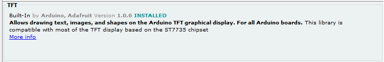

Ich habe es gerade mal mit meinem ollen 1,8 Zoll TFT getestet. Da gibt es einen Fehler in Adafruit_GFX.cpp in
void Adafruit_GFX::text(const char * text, int16_t x, int16_t y)
  if (!useStroke)
    return;
  setTextWrap(false);
  //setTextColor(strokeColor);
  setCursor(x, y);
  print(text);
Welcher Depp setzt dort nochmal die Farbe so, daß man IMMER mit transparentem Hintergund schreibt? Man muss die Zeile wie oben auskommentieren und sein Projekt neu kompilieren, dann geht das flackerfreie Überschreiben butterweich.
die Methode 'text' gibt es im original Adafruit-GFX nicht. Woher soll man wissen welchen verbastelten Fork du benutzt?

#7515763

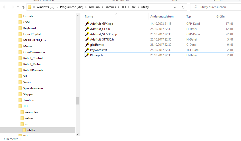

Das Ding hab ich vor Jahren mal installiert. Es ist TFT von Adafruit, 1.0.6, gemäß Bibliotheksmanager die neueste Version. Auf dem Ding baut auch die Lib für das Display vom OP auf!
Ich würde mal vorsichtig behaupten, daß der Fehler hier eher bei dir liegt. Schau nochmal genau in die Lib.
#7515773
Das ist ein verbastelter Fork von irgendwem, aber nicht von Adafruit. Selbst in der ältesten Adafruit-GFX 1.0.0 von 2015 gibt es kein text(). Und Adafruit hat kein Repo names 'TFT', das einzige was ST7735 enthält ist eine Python Portierung.

J. S. schrieb:
Und selbst da gibt es deine Codezeilen nicht: https://github.com/adafruit/Adafruit-ST7735-Library/blob/1.0.6/Adafruit_ST7735.cpp
Das ist ja auch die falsche Datei.
und auch wenn Code von Arduino gepflegt wird heisst es nicht das er nicht verbastelt sein kann...
Ist halt ne uralte Version. Egal. Der OP sollte dennoch die Methode testen. Und ggf. die text-Methode in den Untiefen der Klassenvererbung suchen und finden und ggf. reparieren.

#7515819
Da gibt es keine Untiefen der Vererbung. Die Krux sind die verdammten ZIP Files, Code gehört einfach nicht in zip. Das zip und die git Quellen stimmen nicht überein, trotz gleicher Versionsnummer.

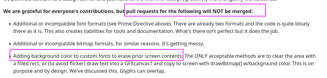

wenn man so grobpixelige Anzeigen mag und mit dem Retro Look zufrieden ist, dann geht das vielleicht so. Dann wäre aber ein LED Matrix Display effizienter.
Eine Alternative wäre noch drawBitmap() zu probieren. Das kann als Quelle ein 1 BPP in ein 16 BPP Image in das Display zeichnen. Das geht noch relativ schnell weil 1 Bit nur in 2 SPI Byte übertragen werden muss. Eine Ziffer in z.B. 128x96 braucht dann 1,2 kB im Flash, 10 Ziffern passen in den Mega2560 rein. Dafür kann man dann beliebig schöne Fonts verwenden.

Adafruit ist nicht langsam, damit muss es auch gehen. Zwei Zeichen a 128x96 bei 16 BPP sind ca. 400.000 Bit, @ 4 MHz SPI sind das 100 ms für die reine Übertragung. Dazu kommt noch das was die CPU braucht, aber mit den Bitmaps sollte es nicht Zuviel sein. Mit einem RP2040 wäre SPI min 10x schneller, da sind >10 Hz drin. Gleiches Display, Arduino Code genauso und der Controller ist billiger als ein Mega2560.

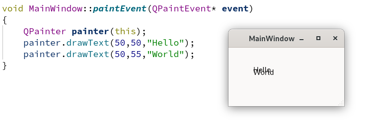

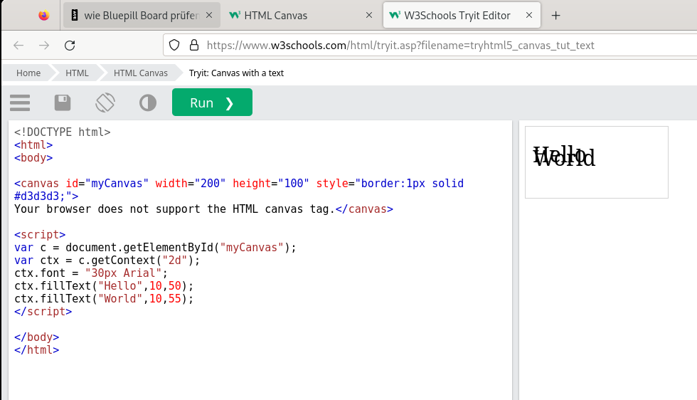

Gast #7516269
Ob S. schrieb:
Auf PC ist das so üblich.
"Auf dem PC" ist ja nun doch ein sehr weites Feld. Offensichtlich hast du nur einen sehr kleinen Teil davon beackert.
Also nein: Es ist im Gegenteil absolut unüblich, Schrift per default mit transparentem Hintergrund auszugeben.
Dann schau dir mal das angehängte Beispiel an. Am Screenshot siehst du, dass der Text wie mit einem Stift gezeichnet wird. Der Hintergrund wird nicht automatisch gelöscht.
Das ist der Default unter Linux, Windows und eben auch bei der Adafruit Bibliothek.
Das mag ja, sein aber durch die Funktion in der Methode text ist es die EINZIGE Schreibmöglichkeit! Das nervt!
Gast #7516298
Rolf M. schrieb:
Das heißt, wenn man diese Funktion nutzt, wird Vorder- und Hintergrundfarbe auf den selben Wert gesetzt? Das erscheint mir wenig zweckmäßig.
Einfach mal den Kommentar lesen, der direkt darüber im Quelltext steht:
For 'transparent' background, background and foreground are set to same color rather than using a separate flag.
Alles klar? So schwer ist das nicht zu begreifen.
