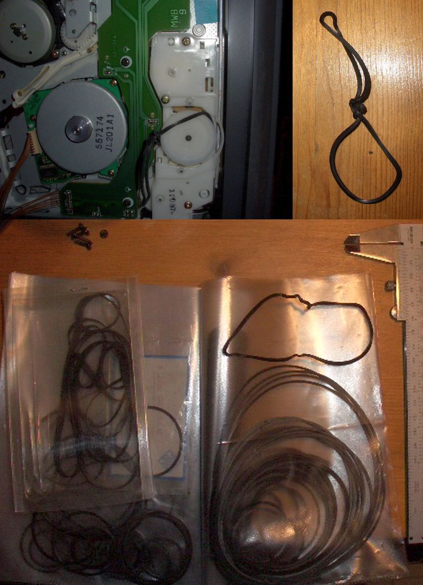

hab da eine Frage an die Weichmacher-Gummispezialisten.
Ein Hitachi-VCR wollte nicht abspielen: Unten geschaut - BINGO -
zersetzter Antriebsrieben, getauscht, spielt ;)

Da ich gefragt wurde woher - das Sortiment stammt aus eigener
Schlachtung, ausm Versand (eBay und E-Shops) und aus dem Nachlass von
TV-Technikern gg. Abholung. Wenn ich was brauche - das Internet kann
viel. Suchen, Firmen per Mail anschreiben usw. meistens reagieren die
sehr freundlich und schicken mir im Briefumschlag was ich brauche, so
z.B. aus der Schweiz einen seltenen Schalter oder ein CCD-Modul für eine
Kamera.

von Uli S. (uli12us)
Das Problem ist wohl firmenübergreifend vorhanden. Wobei Philips und
Grundig so ab den 80ern eh eins war. Ich habs jedenfalls schon an allen
möglichen Geräten so vorgefunden. Als Ersatz hab ich erst mal bei Pollin
den Riemensatz gekauft, da sind aber bloss 10 Stück recht ähnliche
Längen drin. Dann hab ich noch in China nen grossen Satz besorgt, da
gabs doch deutlich längere drunter. Bisher komme ich damit gut aus.
Spezielle Riemen z.B. für Plattenspieler muss man dann halt als

von Mani W. (e-doc)
von Carypt C. (carypt)
von Hp M. (nachtmix)
