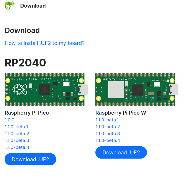

Auswahl der Zielarchitektur.
Der RP2040 wird - Drittanbieterboards wollen wir an dieser Stelle ignorieren - vor allem in zwei Varianten angeboten. Einerseits gibt es den alleinstehenden Raspberry Pi Pico, während sein später ausgelieferter und mit einem Infineon-WLAN-Modul ausgestattete Kollege Raspberry Pi Pico W mittlerweile ebenfalls gut verfügbar ist. Zum Zeitpunkt der Drucklegung dieses Artikels gilt dabei, dass Kaluma in Version 1.0 nur den „klassischen“ Pico unterstützt. Unterstützung für die WLAN-fähige Variante ist - siehe Abbildung - erst für die derzeit noch als Beta vorliegende Version 1.1 geplant.
Bildquelle: https://kalumajs.org/download/.

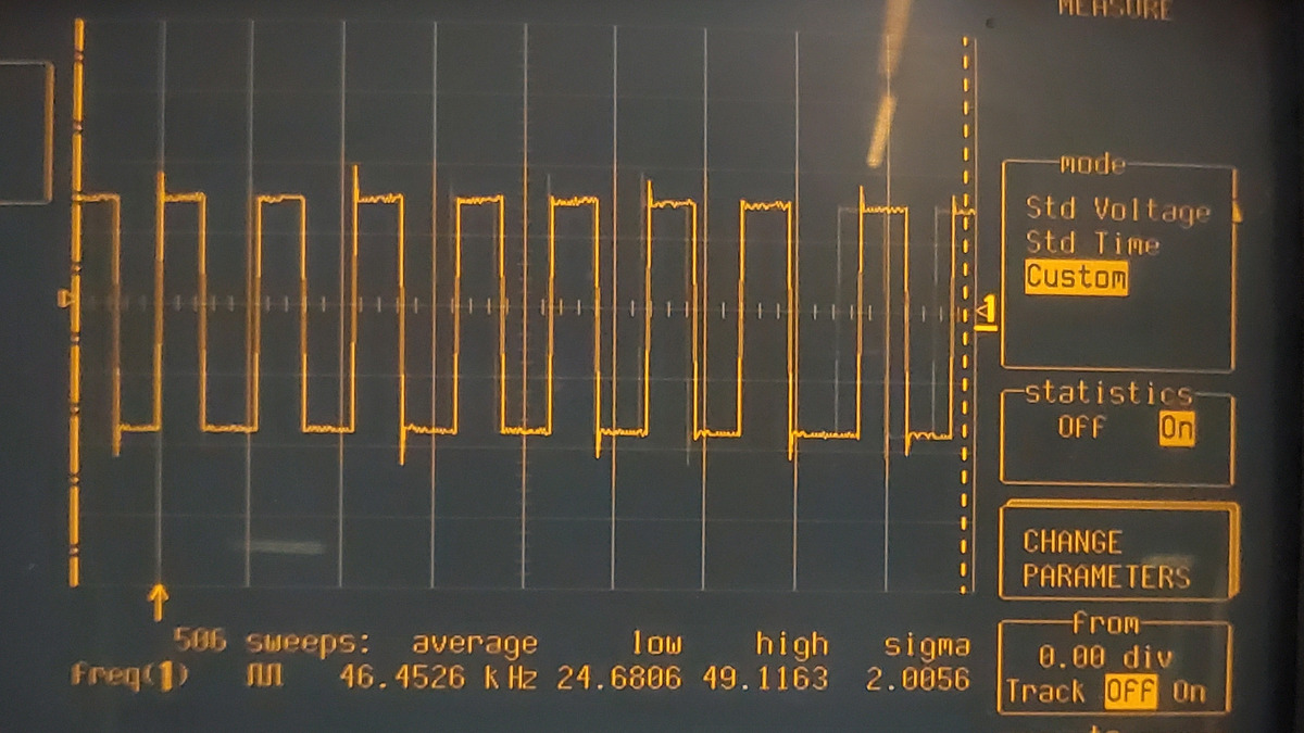

Im nächsten Schritt bietet es sich an, folgendes Programm zur Ausführung zu bringen. Es enthält eine Endlosschleife, die permanent eine Rechteckwelle am GPIO-Pin ausgibt:
pinMode(2, OUTPUT);
while(1==1)
        digitalWrite(2, HIGH);
        digitalWrite(2, LOW);
Speichern Sie den Javascript-Code in einer mehr oder weniger beliebigen Textdatei, und erledigen Sie die Auslieferung nach folgendem Schema über die Node.JS-Companionapplikation:
An einem angeschlossenen Digitalspeicheroszilloskop ist dann die gezeigte Wellenform zu sehen.
Bildquelle: Autor.
Die erfolgreiche Ausgabe der Wellenform informiert uns darüber, dass der Zugriff auf die Hardware in Kaluma synchron implementiert ist. Problematisch ist allerdings, dass eine Endlosschleife keine Rechenzeit an das Betriebssystem bzw. die zugrunde liegende Infrastruktur abtritt. Bei Annahme von kooperativem Multitasking gilt dann, dass die Kommunikation mit der CLI-Applikation nicht mehr möglich ist. Diese Annahme ist dadurch bestätigbar, dass die Ausführung des nächsten Flashbefehls scheitert – unter https://youtu.be/g9WbyE8tHYs findet sich ein Video, das dies en Detail demonstriert. Eine funktionsfähige Variante des Programms würde nach folgendem Schema auf SetInterval setzen:

Wenn von 130MHz nur noch 46,5kHz übrig bleiben für einen einfachen Pin
toggle und eine "funktionsfähige Variante" auch noch "deutlich
langsamer" ist, dann zeigt mir das hier vorgestellte zumindest dass
brutal viel Ressource verbrannt wird dabei.
Ich bin kein Hochsprachen-Hater wie andere hier, im Gegenteil. Aber das
ist doch einfach am Ziel vorbei.
Ein Embedded Controller mit so wenig Ressourcen dafür zu missbrauchen
ist für mich das gleiche Kaliber wie manche Linux auf einen ATMEGA
portieren.
Einfach eine Machbarkeitsstudie, nicht mehr.

naja, wenn der Oszi-Screenshot als 46,5MHz zu interpretieren wäre...
Wenn tatsächlich bei einem "frei laufenden" Pin-Togggler nur 46,5kHz
übrigbleiben und das an der JavaScript-Umgebung liegt,
dann  gute Nacht.
> übrigbleiben
Wie schnell läuft denn ein "frei laufender" Pin-Toggler auf dem RP2040,
wenn er z.B. in C oder Assembler geschrieben wird?
Mit welchem Takt läuft der Bus, an dem die I/O-Pins hängen, kann der
konfiguriert werden, müssen CPU-Zugriffe auf diesen Bus synchronisiert
werden?
von Monk (Gast)
Fast 18 Megahertz. Was mich zu der Behauptung verleitet, dass dieser
Script Interpreter verglichen mit anderen extrem schlecht ist.
Mit DMA und unter Ausnutzung der speziellen HW Features geht es noch
sehr viel schneller.
https://forums.raspberrypi.com/viewtopic.php?t=318251
