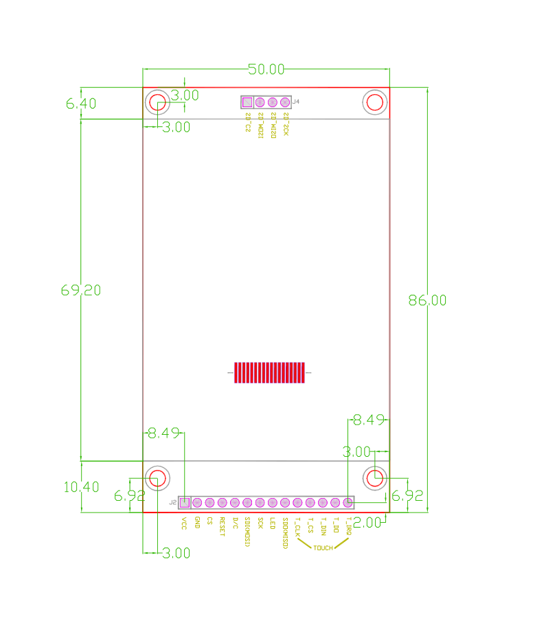

da ich schon öfters ein 2.8" SPI TFT benutzt habe,
habe ich nun eine EAGLE Bauteil-Bibliothek dafür angelegt und möchte
diese Euch zur Verfügung stellen.
Es handelt sich um dieses Display:
https://www.amazon.de/dp/B0CDQ2P83Q?ref=ppx_yo2ov_dt_b_product_details&th=1
Gruß,
Wolfram.
von Falk B. (falk)
Moin,
eine nette Geste. Aber bitte wenigstend ein Mindestmaß an Qualität
abliefern. Siehe Anhang.
Das Symbol
- ist unleserlich, die Schriften überlagern sich.
- die IOs sind alle vom Typ IO, das ist Unsinn.
- es liegt auf der Seite. Normalerweise liegen die Anschlüsse links und
rechts; links die Eingänge, rechts die Ausgänge
- Es fehlen Name und Value
- Der Greifpunkt liegt nicht in der Mitte
- Die PAD-Namen sind zu lang und sinnfrei, das sind normaleweise
Nummern, keine Namen
Im Package
- die Beschriftung der oberen Pins liegt auf den Lötaugen
- die beiden unteren Montagelöcher liegen auf komischen Maßen. Stimmen
die?
Allgemein
TFT ist zwar eine gängige Abkürzung, ist aber nur die Hälfte. Was heißt
denn TFT? Thin Film Transistor. Aha. Das Ding ist aber eine
Flüssigkristallanzeige, neudeutsch liquid crystal display, auch als LCD
bekannt. Wenn schon, dann TFT LCD. Aber auch das Ding hat einen anderen
Namen bzw. eine Bestellnummer. Nur unter der kann man es auch im
Internet finden!
Da gibt es einiges nachzuarbeiten.

von Falk B. (falk)
Naja, der Wille zur Verbesserung war da, nur der Atem eher kurz. Siehe
Anhang. So passt das jetzt. Ich hab noch das SPIN-Flag in den Texten
aktiviert, damit die immer dir gleiche Ausrichtung haben!

Die CS Signale sind LOW aktiv.
Ein Datenblatt habe ich, allerdings betrifft es NICHT die Anschlüsse,
die sind anders belegt! Aber eine technische Zeichnung ist mit dabei aus
der ich auch die Maße übernommen habe. Stimmen mit der realen Hardware
auch überein.
