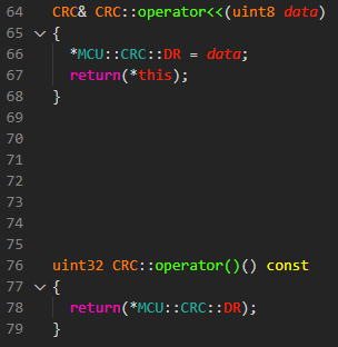

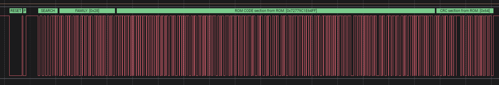

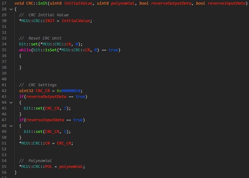

ich versuche gerade, die CRC Berechnung von Maxim mit der 8Bit CRC nach
AN187 durchzuführen. Dafür möchte ich das STM32-interne CRC Modul
benutzen (STM32L010RBT6). Dazu verwende ich den Code aus dem Anhang. Das
Problem ist, dass die falsche Prüfsumme am Ende rauskommt. Getestet habe
ich gegen diese Website (https://www.lddgo.net/en/encrypt/crc) und gegen
den empfangenen CRC Code. Der ausgelesene 64-Bit ROM Code ist:
0x6472779C1E64FF28.
Der CRC Code ist ja dann 0x64 (was die Website auch korrekt berechnet).
Den CRC Datenstrom schiebe ich wie folgt in das CRC_DR:
0x28
0xFF
0x64
0x1E
0x9C
0x77
0x72

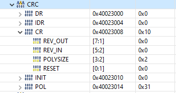

Doch schon für das erste Byte (0x28) wird ein CRC Wert von 0x3F aus dem
CRC_DR ausgelesen, die Website sagt für diesen Wert einen CRC Code von
0xE1.
Ich verstehe nicht was ich jetzt falsch mache.
Die Registerwerte des initialisierten CRC Moduls sind im Anhang.
Danke schonmal im Voraus

von N. M. (mani)
Caste dein DR Pointer Mal explizit auf 8 Bit bevor du drauf schreibst.
Ich hatte damals, als ich die Routinen für mich geschrieben habe, damit
Probleme weil dann teilweise ein 32 Bit Zugriff auf das Register
stattfand.
P.S. Code als Bild ist suboptimal.
von Dieter S. (ds1)
> 0xE1.
Die REV_IN und REV_OUT Einstellungen sind falsch (die müssen beide
gesetzt werden). Wenn man die CRC so berechnet wie das CRC Modul
konfiguriert ist kommt 0x3F heraus und nicht 0xE1.
von Leopold N. (leo_n)
Ok, also REV_IN und REV_OUT zu setzen in Kombination mit explizitem
8-Bit Zugriff hat geholfen.
Vielen Dank.
