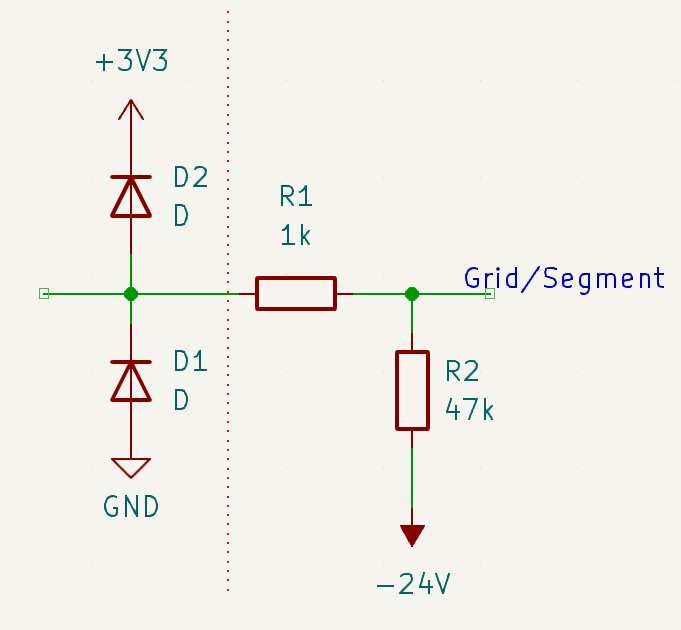

hab eine lustige Idee und wollte euch mal fragen, ob ich da einen
Denkfehler habe^^
Es gibt ja verschiedene Möglichkeiten, wie man seine VFD Potentiale
wählt.
Eine ist mit zB 0V und 30V zu arbeiten und eine andere ist das
High-Potential auf +3,3V und das Low-Potential auf -24V zu legen.
Letzteres ist besser, weil dann kann man an seine I/Os direkt einen
billigen PNP dranklemmen wie BSS84 und man spart sich spezielle
High-Voltage-Treiber-Chips - die Segmente werden dann per zB 47k
Pull-Down auf -24V gezogen und alles ist supi (viele VFD-Bastler kennen
diese Möglichkeit wahrscheinlich garnicht).
Meine Idee wäre jetzt gewesen, die PNPs ebenfalls wegzulassen und duch
einen 1kOhm Widerstand zu ersetzen, um den Strom durch die
Clamping-Dioden im zB STM32 zu begrenzen.
Sagen wir mal bei einem Potential von 3,3V + 24V und 1kOhm + 47kOhm
wären das sowas 0,6mA.
Würde genügend Strom zum Treiben bringen aber den Strom durch die
Clamping-Dioden auf < 1mA begrenzen.
+3,3V am Ausgang würde Segment einschalten, Ausgang floaten lassen
abschalten.
Ist das zu minimalistisch hardcore?
Hast du das auch mal mit der kompletten Innenbeschaltung des µC-Pins
aufgezeichnet, also auch mit den Dioden vom µC-Pin gegen GND?

Wie soll das Funktionieren? Die Spannung am Pin des STM wird sich im
Bereich +3.3V und ca -0.4V einstellen. Wie soll das VFD dann die -24V
sehen?
> sehen?
Der Ausgang wird gefloatet (auf Input geschaltet ohne Pull-Ups) und ein
Pull-Down zieht das Segment nach dem 1k Schutzwiderstand auf -24V.
Hab jetzt doch mal ein Bildchen angehängt 😅
Ah aber ... Jetzt seh ich es!
Hmm, die Clamping-Dioden gibt es aber immer 🤔

von Mampf F. (mampf) Benutzerseite
Soul E. schrieb:
> Manchmal fehlen sie an den ADC-Pins. Aber das sind dann meistens genau
> die Pins, wo kein injection current erlaubt ist...
Hmm ja, aber die Clamping-Dioden braucht man, damit das IC nicht kaputt
geht. 🤔
Aber tjo, ihr habt recht - so geht das nicht 😂
