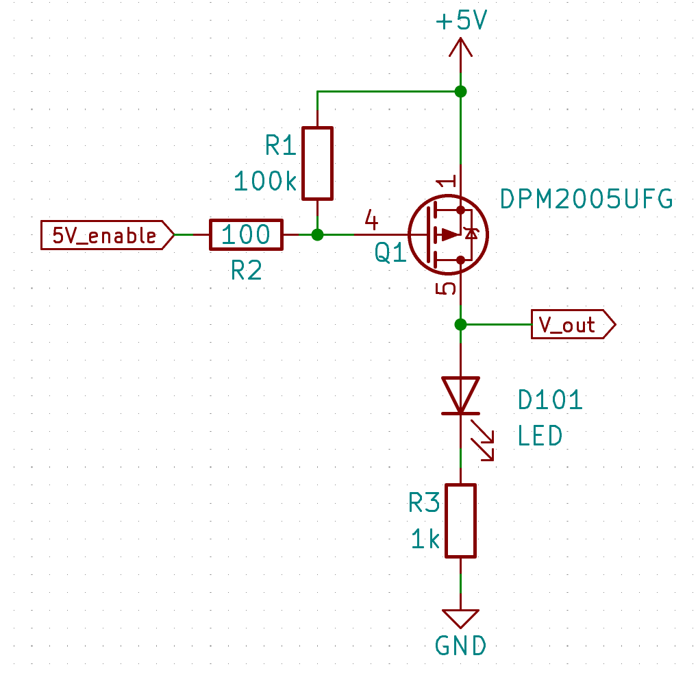

Ich versuche gerade einen P-Kanal Mosfet als Schalter zu benutzen, aber
ich mache offensichtlich etwas falsch, denn er schaltet nicht vollends
ab, die LED leuchtet minimal weiter...

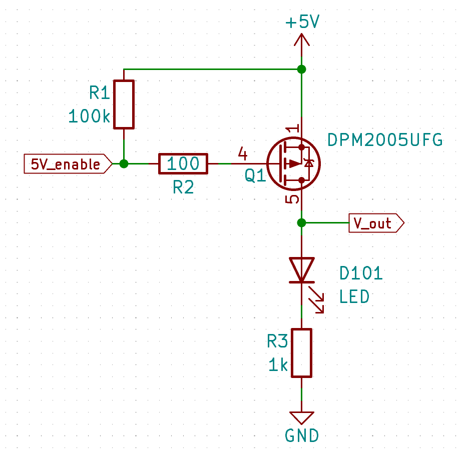

Ich habe irgendwo die Varainte 2, 100Ohm Widerstand hinter dem Pullup
gesehen. Das wäre besser weil kein Spannungsteiler für das Steuersignal
gebildet wird, aber damit hauts auch nicht hin.
So oder so liegen an Drain immer noch ca. 1,7V an...
Was mach ich falsch?

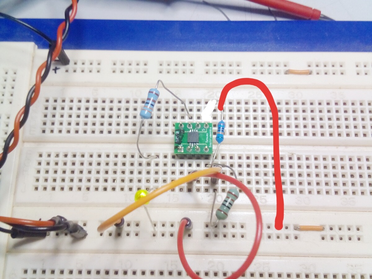

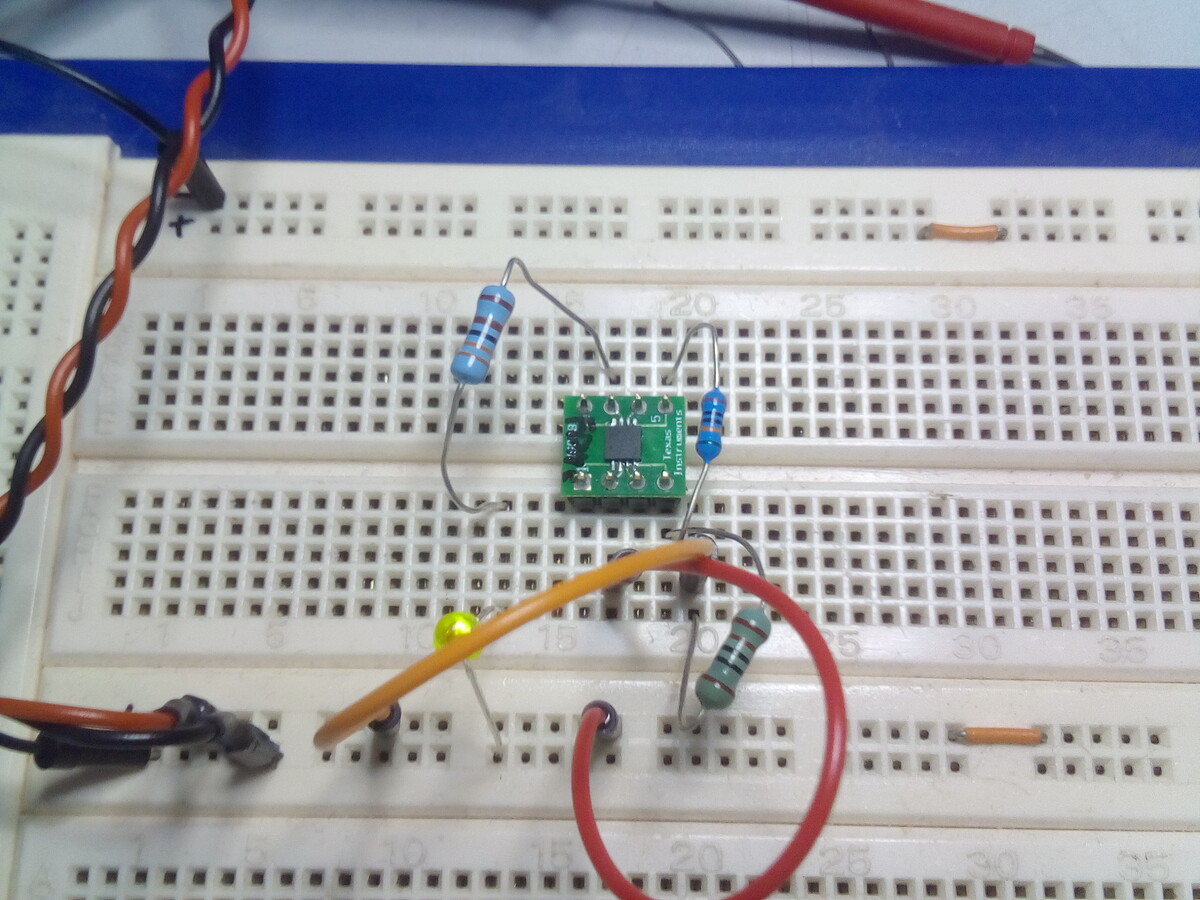

von Noob A. (strippenzieher)
orange steuert Gate, rot ist 5V
von Enrico E. (pussy_brauser)

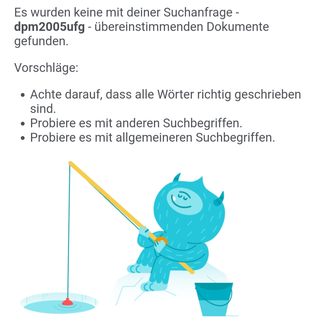

Bist du sicher, dass du einen P-Mosfet mit der Bezeichnung DPM2005UFG
eingesetzt hast?
> eingesetzt hast?
Uff... Tippfehler, der Gute heisst DMP2005UFG
sorry!!

von Axel R. (axlr)
Dann mal den zweiten nehmen und nicht mit 12 Volt betreiben. Das Gate
"kann" nur (-)10V.
Dann schalte doch mal den 100k nicht parallel zum Mosfet, sondern von
Gate nach Plus, so wie es im Schaltplan auch ist!
Kann mir bitte jemand die Tomaten von den Augen entfernen, Danke!
jetzt bleiben "nur" noch 0,1V an Drain
