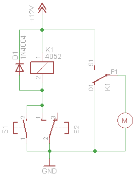

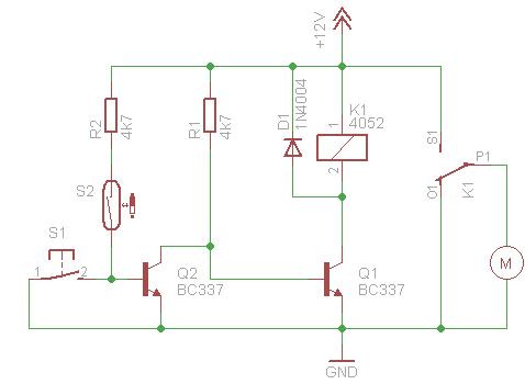

von Falk B. (falk)
Armin schrieb:
> Der Start der Drehbewegung wollte ich über einen Reedkontakt auslösen.
Wirklich? Wer betätigt den?
> Der Kontakt in die 12V Spannungsversorgung. Aber wie bekomme ich es hin,
> dass die Scheibe nur eine Umdrehung macht. Über einen zweiten
> Reedkontakt an der Scheibe?
Nein. Es reicht einer. Siehe Anhang.
> über einen Treiber z.B. L298N und einem
> Arduino? (was vielleicht etwas aufwendig ist)?
Es reicht ein Relais und ein Taster. SCHOKING!
Mit einem Reedkontakt braucht man noch 2 Transistoren, denn die gibt es
im Normalfall nur als Schließer, Öffner sind eher selten.
Mit einem Mikrotaster braucht es nix weiter, die gibt es als öffner.
Taster S1 starte den Betrieb, S2 stoppt automatisch beim Betätigen des
Mikrotasters.
