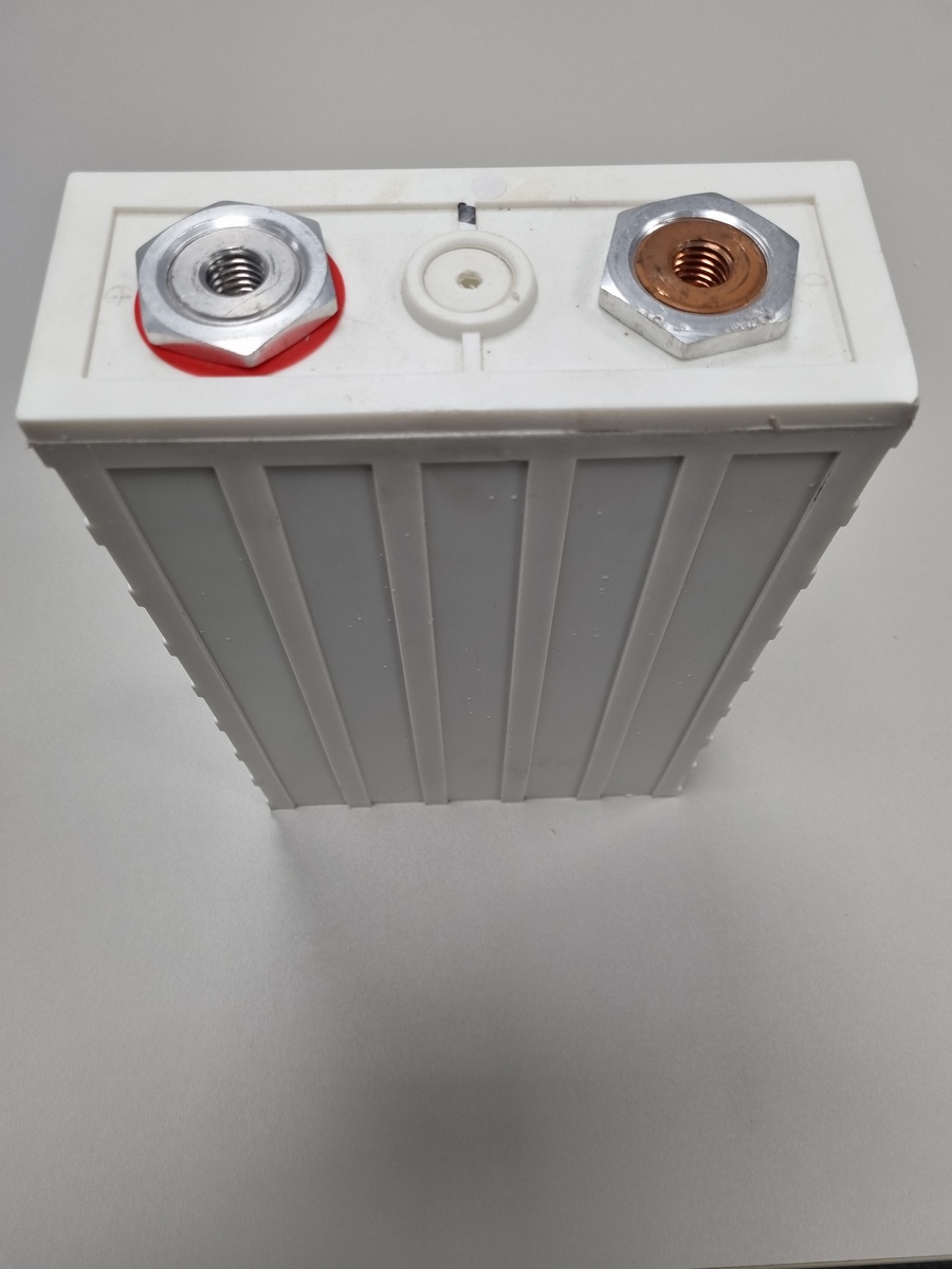

Hallo Zusammen,
ich biete euch hier insgesamt 20 Stück LiFePO4 Akkus an.
Die Zellen sind ca. 10 Jahre alt.
Ursprünglich hatten diese jeweils 180Ah. Was nun noch genau an
Restkapazität vorhanden ist, kann ich leider nicht sagen. Ich denke
aber, dass sie noch ca. 140-150Ah haben dürften.
Der Anschluss ist ein M12 Innengewinde.
LxBxH: 72x182x275mm
Ich schlage mal 30 Euro pro Zelle vor.
Versand wird je nach Menge etwas schwierig, deshalb wäre eine Abholung
im Raum Freiburg bevorzugt.

Hier nun das erste Ergebnis für die mit 150Ah beschriftete Zelle:
84,3Ah/257,5Wh bei konstant 15A bis 2,50V Klemmenspannung nach einer
Ladung bis 3,60V (3,65V wären wohl laut Datenblatt einer vergleichbaren
Zelle zulässig) mit 14A, Abschaltstrom bei 1,4A und einer
Anfangsspannung beim Entladen von knapp unter 3,4V.
Angesichts des Alters und des Preises ist das für mich vollkommen in
Ordnung, und bei den Stromstärken, die ich zu entnehmen gedenke, dürfte
noch signifikant mehr rauszuholen sein – das will ich aber nun nicht
messen, weil’s deutlich zu lange dauern würde. Wollte nur einen Eindruck
von der Zelle bekommen.
Ich bringe die Zelle nun wieder auf ’nen mittleren Ladestand, und nehme
mir dann die 180Ah-Zelle vor. Die macht optisch einen etwas „neueren”
Eindruck und ist von einer andere Firma. Dauert wieder etwas, bis ich da
Werte habe …
Edit: Typo, Wh nachgereicht

Die eine Zelle ist mit „HIPOWER  P721828P 180AH“ beschriftet, die andere
ausschließlich mit chinesischen Zeichen bis auf „150AH“.

Hier nun die Ergebnisse der zweiten Zelle, geladen wurde wieder mit 14A
bis 3,6V an den Klemmen, Abschaltung bei 1,4A; entladen wurde wieder mit
15A (meine Last könnte zwar mehr, meine Kabel allerdings nicht – war so
schon grenzwertig):
Bis 3,00V konnten 135,6Ah entnommen werden, das entsprach 436,8Wh. Von
3,00 bis 2,90V waren es nochmal 3,24Ah/9,7Wh, dann habe ich das auch
beendet – das war schon der steil abfallende Bereich in der
Entladekurve, und man muss es ja nicht mutwillig verschleißen. Um 3,24V
gab’s ein langes Plateau, was diese Zelle deutlich von der vorherigen
unterscheidet: die hat nämlich einen stetig fallenden Spannungsverlauf
über den gesamten Bereich gezeigt.
Insgesamt macht diese Zelle einen deutlich gesünderen Eindruck und
entspricht eher dem, was im Eingangsbeitrag angeboten wurde. Wer also
hinfährt und sich Zellen abholt, sollte also hingucken: offensichtlich
gibt es mindestens zwei Arten; einmal das rein chinesisch beschriftete
Modell mit nominell 150Ah, das sich hier als ziemlich am Ende gezeigt
hat, und einmal die Hipower-Zellen, die mit 180Ah beschriftet sind und
noch ganz gut drauf zu sein scheinen.
Wenn Freiburg nicht so elendig weit weg wäre, dann würde ich jetzt schon
auf’m Weg sein, um mir die zumindest die anderen 180Ah-Zellen zu holen,
sofern noch welche vorhanden sind – für den Preis sind die super. Selbst
die anderen Zellen sind zum Basteln mit geringen Strömen durchaus
brauchbar und in meinen Augen für den Preis okay.

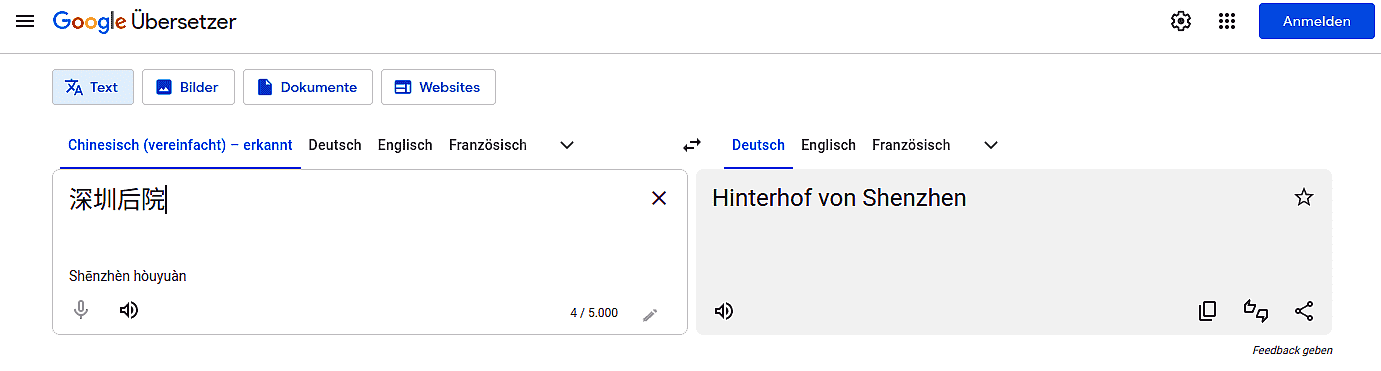

Hat mich jetzt doch interessiert, was 深圳后院 bedeutet.
Eine Adresse enhält tatsächlich diese Zeichen, hier die Übersetzung der
Überschrift:
https://www.sohu.com/a/404734209_100060364
"Der Shenzhen Backyard Reading Club bietet Lesungen im Freien an und das
Sammeln von Gemüse auf dem Bauernhof auf dem Dach wird von den
Mitgliedern bevorzugt"
von Jack V. (jackv)
War eigentlich™ als kleine Auflockerung zwischendurch gedacht, und
sollte die ganzen unseriösen Hinterhoffirmen in Shenzen umschreiben. Die
Art von Firmen, die jedes beliebige Marking nach Wunsch auf alte, von
irgendwelchen Platinen gewonnene und mit neuen Beinchen versehene
TO-220-Gehäuse lasern, sodass man auch schonmal ’ne Tüte LM7805 als
IRLZ44 bei Ali oder auf ebay bekommen kann.

Ich hab eine solche Zelle hier; die war laut Eingangsbeitrag um die zehn
Jahre alt, hat nun ein weiteres Jahr meist vollgeladen bei mir im
Schrank gewohnt und weist keines der von dir genannten Merkmale auf (bis
hin zum Sicherheitsventil, das hier vorhanden ist – ob das funktioniert,
wurde allerdings nicht getestet).
