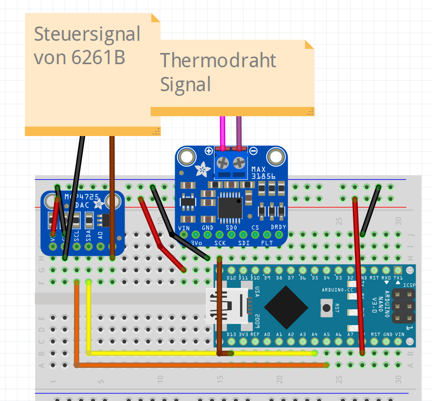

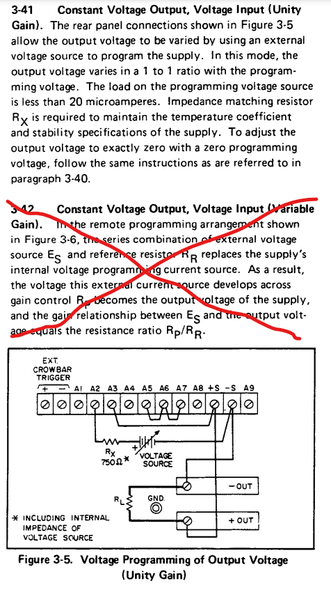

Ich habe mein verwendetes Schaltbild angehängt sowie den relevanten
Ausschnitt aus der Bedienungsanleitung des Netzteils. Ich messe das
Thermoelement mittels eines MAX31856, welcher die benötigte genaue
Auflösung besitzt. Das Messen des Signales nur mit diesem Sensor im
Steckbrett funktioniert. Wenn ich nun aber meinen DAC (ein MCP4725) auf
das Steckbrett dazu stecke führt dies dazu das mein MAX31856 einen zu
hohen und konstanten Wert (ansonsten fluktuiert das Signal um ca. +-
1xAuflösung) ausgibt (in etwa 300°C anstatt den normalen ~25°C). Ich
habe schon mit dem Multimeter durchgemessen und vermute das der Grund an
unterschiedlichen Ground-Spannungen liegt (Wenn ich die beiden Ground
messe ist die Spannung ca. 1V). Habe auch probiert den Ground nur an den
DAC zu hängen und diesen als Referenz Ground zu nehmen, was jedoch
wieder in einen zu hohen Wert mündet.

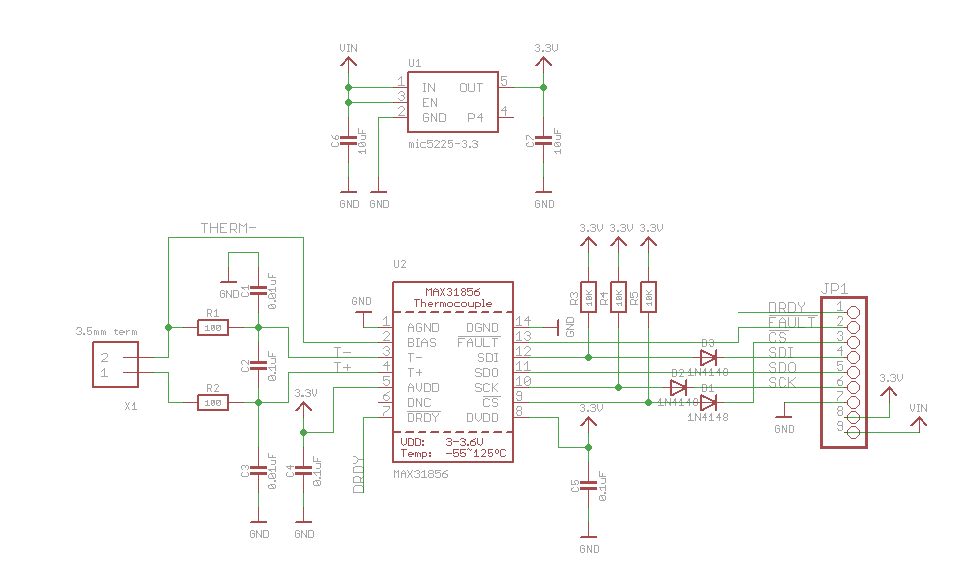

von Daniel F. (foxi_the_daywalker)
hast du das Board von Adafruit (MAX31856)?
Wenn ja, dieses Board hat einen eigenen Spannungsregler auf der Platine
aber keinen Pegelwandler, wenn ich es richtig sehe.
Wenn du die Platine mit 5V versorgst, arbeitet der MAX31856 trotzdem nur
mit 3 / 3,3V.
Wenn ich es richtig sehe, arbeitet der Nano Every mit 5V.
Ich würde einen Pegelwandler vorsehen zwischen den beiden Boards. Einger
bekommt seine Versorgung vom Nano und der andere vom Adafruit-Board
(Vout).
Pegelwandler kann man auch mit zwei Widerständen und einem MOSFET
realisieren.
Dann würde ich alle Boards mit ordentlicher Verdrahtung getrennt zur
Spannungsversorgung führen (Sternverdrahtung). Dann gibt wenig Probleme
mit einer Spannungsverschiebung. Wenn das Board mit dem DAC mehr Strom
zieht, ist nur seine Leitung davon betroffen und nicht die der anderen.
Vielleicht könnte man auch Serienwiderstände in den Signalleitungen
einplanen (CLK, SDI, SDO). Da kann man dann auch leichter dran messen,
ob es einen großartigen Spannungsabfall gibt. Aus der Hüfte geschossen,
würde ich mit 33 Ohm bis 100 Ohm mal testen.
Man kann vielleicht auch noch je einen Elko in der Nähe der Boards
vorsehen.
Grüße
Daniel
von Rainer W. (rawi)
Wo?
Das, was du da angehängt hast, ist eine Fritzing Steckanleitung.
Ein Schaltplan hat andere Ansprüche und sieht deshalb auch ganz anders
aus.
https://de.wikipedia.org/wiki/Schaltplan
von Armin X. (werweiswas)
Wer einen Schaltplan lesen kann versteht auch den "Fritzing"-Plan.

@Rainer
Dachte das der Fritzing Plan mehr Aussagekraft hat, weswegen ich den
angehängt habe. Habe nun den wirklichen Schaltplan angehängt.
(Anmerkung: Es fehlen die Verbindungen von dem Thermoelement diese sind
natürlich in der richtigen Polarität an den THERM-/THERM+ angeschlossen,
sowie die Verbindung zum Labornetzteil welches an  VOUT und GND das DAC
angeschlossen ist. Das meinte ich mit mehr Aussagekraft :) )
Ist die Aussage auch umkehrbar?
Es geht nicht um Verstehen, sondern um einen gewissen Standard bei der
Ausbildung. Ich würde mich jedenfalls nicht trauen, so etwas als
Dokumentation einer Schaltung abzugeben.

von Clemens B. (cb95)
Vanye R. schrieb:
>> Also reicht ein Optokoppler oder gibt es andere bessere Varianten?
> Optokoppler geht, aber heute nimmt man auch gerne magnetische oder
> kapazitive koppler. Also Adum von AD oder ISO7041(oder andere) von TI.
> Vanye
Danke für deine Hilfe!
Ich wüsste aber noch gerne wie man dies genau bewerkstelligt das
erschließt sich mir noch nicht ganz. Wie schon gesagt habe noch nie mit
sowas zu tun gehabt. Mein Physik Studium ist mehr auf der theoretischen
Seite aufgebaut. Also wo konkret muss ich den die Galvanische Trennung
einbauen um das Thermoelement Potentialfrei zu machen?

von Sebastian W. (wangnick)
Ich sehe im Schaltplan nur ein GND.
Ist der angeschlossene PC, und also dessen USB-Port, geerdet? Oder
benutzt ihr ein Notebook mit Netzteilstecker ohne Erdung?
LG, Sebastian

von Michael B. (laberkopp)
Clemens B. schrieb:
> Also wo konkret muss ich den die Galvanische Trennung einbauen um das
Dein Thermoelement ist potentialfrei, da ja deiner Beschreibung nach
angeblich kein Sensordraht mit Masse (dem Gehäuse, der Abschirmung, dem
Metallklotz) elektrisch verbunden ist.
Dein 6261B ist wohl auch potentialfrei, da GND als extra Kontakt
unbelegt, eingezeichnet ist.
Wir wissen nicht, ob dein Heizelement potentialfrei ist, und wir wissen
nicht, wo die Versorgung des Arduino herkommt.
Es kann doch wohl nicht so schwer sein  zu ermitteln wo es
unterschiedliche GND gibt die erst durch den uC verbunden werden.
Ich benutze ein Notebook mit Netzteilstecker welches mit Schuko Stecker
ist, also müsste es meines Erachtens geerdet sein.
Vanye R. schrieb:
> Also wohl in die SPI-Leitungen. Ausserdem musst du natuerlich noch
> die Stromversorgung trennen. Da bietet sich ein DCDC-Wandler an
> wie du ihn fertig kaufen kannst. Kaufe da nicht zu billig sondern
> von einem Hersteller der dir in einem Datenblatt zeigt wie
> man das Dingen filtert und entstoert. Des weiteren haben die
> Teile ueblicherweise keine Regelung der Ausgangsspannung, also
> brauchst du noch einen LowDrop Regler auf deine Sollspannung.
Danke für die ausführliche Beschreibung. Werde dies ausprobieren sobald
ich das nächste mal im Labor bin. Hoffe das dies dann das erwünschte
Ergebnis bringt :)
Die Versorgung des Arduino ist über die USB Büchse welche an einem
Laptop angeschlossen ist.
Die Unterschiedlichen Grounds sind bekannt und von dem Arduino (also USB
von Laptop) und der S- von dem 6261B diesen muss ich ja an den Ground
vom MCP4725 hängen.
Danke an euch alle für euer Bemühen! :)
Ich habe das Problem identifiziert, es ist der MAX31856 welcher bei
gewissen Umständen sozusagen "hängen" bleibt. Beschreibung unter anderem
in diesem https://forums.adafruit.com/viewtopic.php?p=843331 Post zu
finden. Ein reinitialisieren hat bei mir nichts gebracht da er sofort
wieder "hängen" blieb. Somit werde ich diesen ersetzen durch etwas
anderes. Falls jemand das gleiche Problem hat, das "hängen" bleiben kann
man ermitteln in dem man das Thermoelement absteckt, falls dann noch
immer der gleiche Wert übermittelt wird anstatt eines "thermocouple
open" Fehlers, ist dieser "hängen" geblieben.
von Uwe B. (uwebre)
Scheint eine Mimose zu sein, der Käfer.
Hier gibt es etwas Info, kommen Ferritperlen drin vor.
https://www.eevblog.com/forum/projects/max31856-thermocouple-amplifier/
Schade eigentlich.
Uwe
Danke für den Input. Schaut vielversprechend aus zumindest in der
Theorie und ist sicherlich einen Versuch wert!
Vanye R. schrieb:
> Seufz. Ein Thermoelement was ist das? Ein Kurzschluss aus zwei Draehten
> die ein paar uV liefern. Wie kann das irgendein Problem verursachen?
> Ausser natuerlich du bringst die Eingangstufe in den Latchup, z.B weil
> du ein Potentialproblem hast. .-)
Scheint nach dem Post oben und anderen Posts ein häufig auftretendes
Problem mit diesem IC/BOB zu sein, somit wohl doch öfter ein Problem :)
von Vanye R. (vanye_rijan)
Es gabe natuerlich noch die Moeglichkeit eines Software problems.
Irgendjemand programmiert etwas falsch und das hat dann solche Folgen.
Aber wieso sollte das der Fall sein? Muessten dann ja ganz viele Leute
falsch machen. Dss ist statistisch unrealistisch. Ausser wir wuerden
in einer Welt leben wo Entwickler keine Datenblaetter lesen und nur
den Sourcecode anderer Leute kopieren. Also sehr unrealistisch.
Vanye
