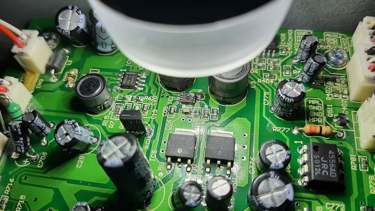

auf der Platine eines Mischpultes (Reloop 33i, kein Schaltplan
verfügbar) ist dieser IC1 anscheinend durchgebrannt. Leider hat dabei
auch die Beschriftung das Zeitliche gesegnet.

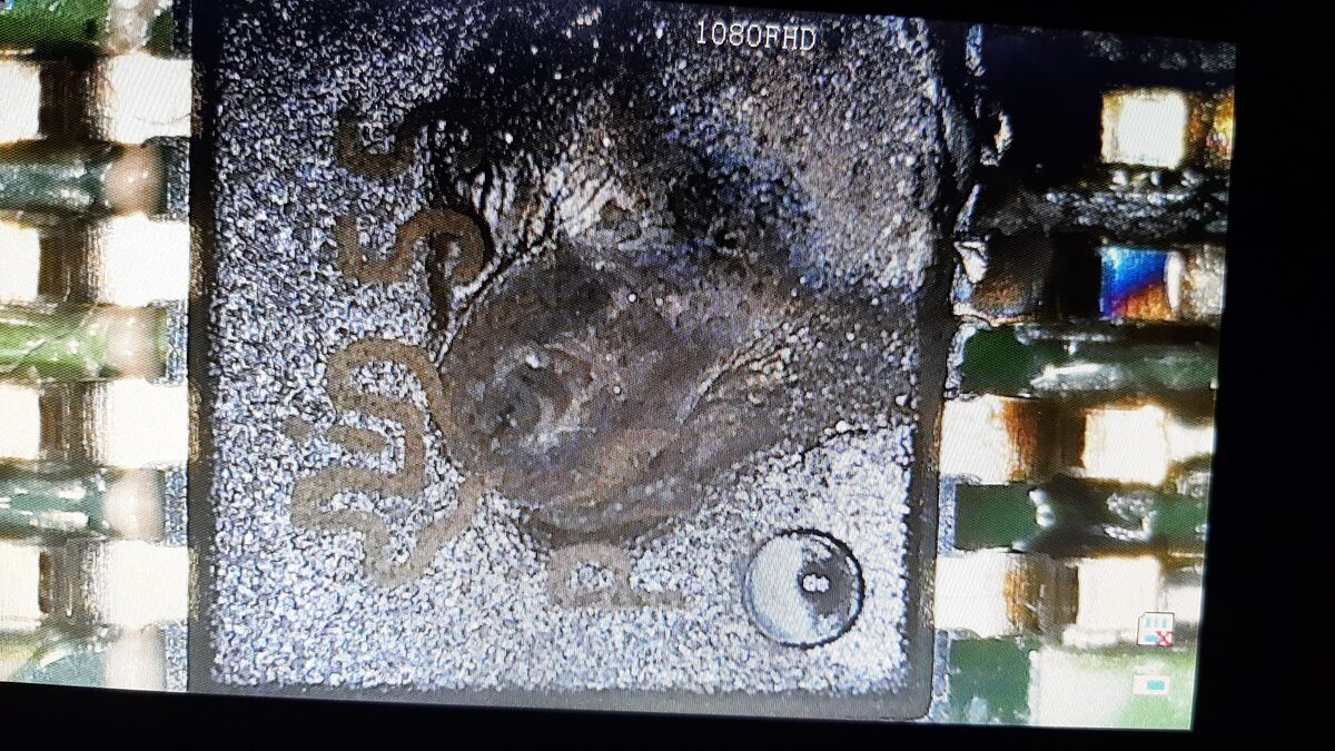

Auf dem Chip kann man gerade noch das TI-Logo lesen. Außerdem die Zahl
55. In der zweiten Zeile könnte ein P und dann ein M stehen, sicher bin
ich mir aber nicht.
Der Chip ist auf der Platine in der Nähe von Spannungsreglern, wegen
seinem Defekt scheint das 12V Rail nicht zu funktionieren.
Vielen Dank für eure Mithilfe!

Ich würde auf einen Schaltregler von TI tippen. Ähnlich zu:
https://www.ti.com/lit/ds/symlink/tps61085.pdf?ts=1697824026459&ref_url=https%253A%252F%252Fwww.google.com%252F
Das Marking "55" passt aber nicht zu diesem Typ. Leider... Aber das
Pinout sieht verdächtig ähnlich aus (siehe Beispielschaltung auf Seite
19):
* Pin 6 und 7 sind zusammen geschaltet (Supply)
* Pin 2 weist einen Spannungsteiler für Feedback auf.
* Pin 1 scheint auch im Bild einen Kompensationseingang für
Serienschaltung aus C und R zu haben.
* 5 ist der Schaltregler Ausgang. Scheint im Bild tatsächlich auch zu
einer Spule zu gehen.
* Pin 8: softstart. Ebenfalls wie im DB angeschlossen an einen C.
Ich würde da mal bei TI in dieser Kategorie schauen. Den exakten Typ
werde ich da vermutlich  jetzt nicht gefunden haben. Aber das Pinout
weist schon stark auf einen DCDC Regler von TI hin.

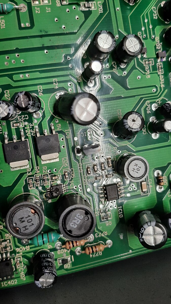

von Harald K. (kirnbichler)
Noah M. schrieb:
> ch weiß leider nicht genau, was das für ein
> Package sein könnte.
Sieht nach SSOP-8 aus. Auf Bild 2 und 3 kann man zum Größenvergleich ein
SO-8 sehen.
von H. H. (Gast)
M. H. schrieb:
> Das Marking "55"
Datecode/Chargennummer.
von H. H. (Gast)
Noah M. schrieb:
> Maße sind ca. 5x5mm.
Dem Foto nach muss er kleiner sein, so 3x3mm.

von Christian L. (cyan)
Täuscht das oder ist in dem zweiten Bild die Platine oberhalb des ICs
gebrochen?
von M. Н. (Gast)
> gebrochen?
Ich denke, das ist so ne Magic-Smoke-Schmauchspur. Sieht in dem anderen
Bild nur verdreckt aus.

von Noah M. (noah_m660)
Jawohl, die 5mm waren jetzt nur grob geschätzt.
Die Platine an der Stelle ist ok, das war die Spur vom MagicSmoke

von Daniel P. (kenny123)
Das Mischpult wird mit 5V DC, 3A versorgt (laut Bedienungsanleitung),
also würd ich sagen der IC macht eine Wandlung von 5V auf 12V um sie
dann wieder auf 5V mittels Linearregler runterzuregeln (12V -> H5V laut
silk screen).
Außerdem sehe ich keine Diode, also Switch ist ws im package integriert.
Mich irrtieren nur die zwei Spulenkörper.
Mfg

von H. H. (Gast)
Noah M. schrieb:
> Leider konnte ich bei TI
> nichts mit den Buchstaben finden die man in der 2. Zeile erkennen kann.
TPS386596
Passt aber von der Funktion her nicht.
von M. Н. (Gast)
H. H. schrieb:
> TPS386596
Mh. Stimmt. In der zweiten Zeile sieht man ja noch ein P. Das habe ich
vorhin am Handy gar nicht gesehen.
Dann würde ein TPS61085 sogar passen. Dessen Marking (PMKI) fängt auch
mit P an.
Dieser würde ja auch, wie ich oben schon meinte, von der Schaltung her
passen.
von H. H. (Gast)
> mit P an.
> passen.
Sieht passend aus.

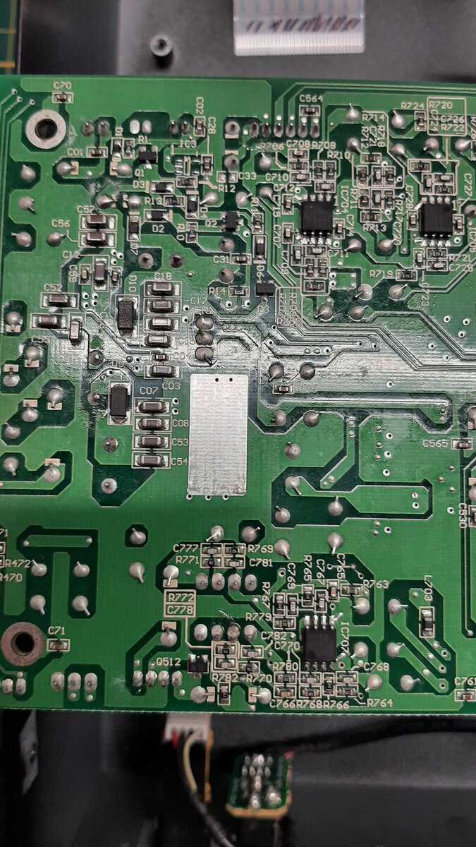

Noah M. schrieb:
> Also 5V und 3,3V Rail haben beide funktioniert.
Da sind mMn aber zwei 5V Schienen.
> H. H. schrieb:
Und gibt es ein Thermal Pad?
Die GND-Verbindung geht sehr breit unter den Chip, also würde ich von
einem Thermal Pad ausgehen.
TPS61085A-Q1
schaut vom ""simplified schematic" her richtig aus. Bis auf die Diode...
von Mobile (mobileteser)
Kann es sein dass der R90 links oben überlastet wurde? Oder täuscht das
Foto? Die Lötstellen der bedrahteten Bauteile schauen teilweise nicht
gut aus. Speziell beim Dreibeiner der Pin der in der Nähe des Aufdruck
C19 ist.
von Andreas M. (amesser)
Daniel P. schrieb:
> TPS61085A-Q1
Der passt auch von der externen Beschaltung her, Spannungsteiler stimmt
auch. Die Diode versteckt sich bestimmt hinter der Spule. Die 100u Spule
dient als Filter.
Morgen Zusammen,
Auf der Rückseite finden sich zwei Dioden. Ich vermute mal, dass eine
von den Beiden die "fehlende" ist.
Eine Website im Internet bietet den von euch gefundenen Chip an, das
Marking auf dem IC lautet "PMKI", also denke ich, seit ihr auf dem
absolut richtigen Weg!
Ich kümmere mich um ein Ersatzteil.
Für die Reparatur würde ich nach dem Tausch des IC die Daughter-Boards
im Erstbetrieb weglassen und den Strom mittels Labornetzteil begrenzen.
Was haltet ihr von der Strategie?
Tausche bitte auch die Diode! Es kann gut sein, das die der Grund für
den durchgebrannten Regler ist. Wenn die nämlich kaputt ist, dann
bekommt der Regler IC von der Spule nen Tritt in den Hintern...
TPS61085 gibts bei Mouser oder Digikey. Achte auf die Bauform, den gibts
in verschiedenen Gehäusen. Mouser hat hohe Versandkosten, ab ca 60€ ist
der Versand dort aber kostenlos. Es gibt öfter Sammelbestellungen hier
im Forum.
