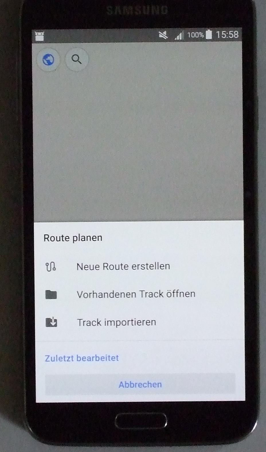

Es ist zum verrückt werden: Ich habe mit Brouter einen Track im
.gpx-Format erstellt und will ihn in Osmand+ 4.2.6 importieren.
Ich habe die .gpx per USB in den Download-Ordner des Smartpones kopiert,
dann Osmand gestartet und dort Menü|Route planen|Track
importieren|Downloads getappt.
Osmand behauptet: "Keine Elemente", obwohl im Dateimanager die Datei
angezeigt wird.
Was ist da los?

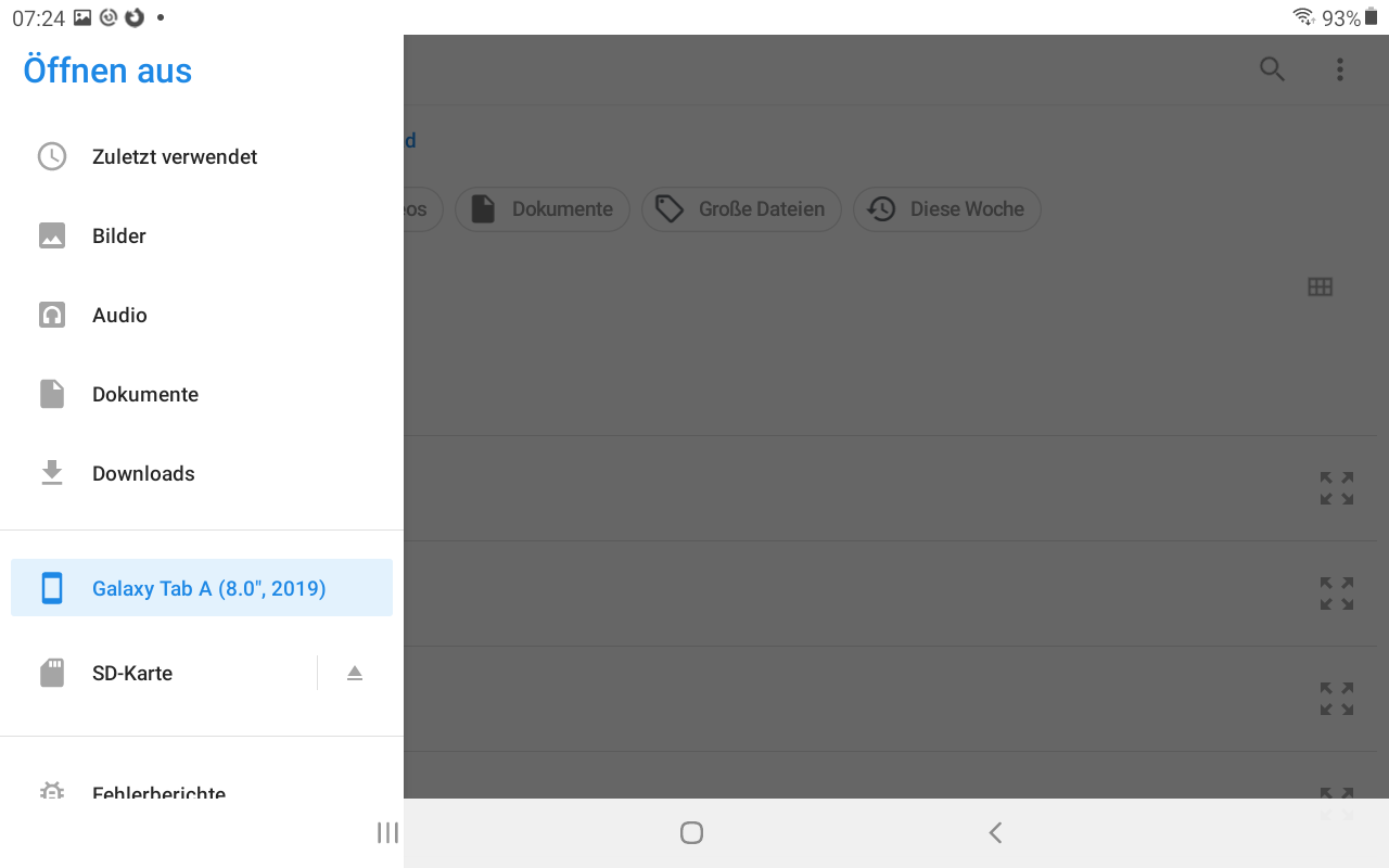

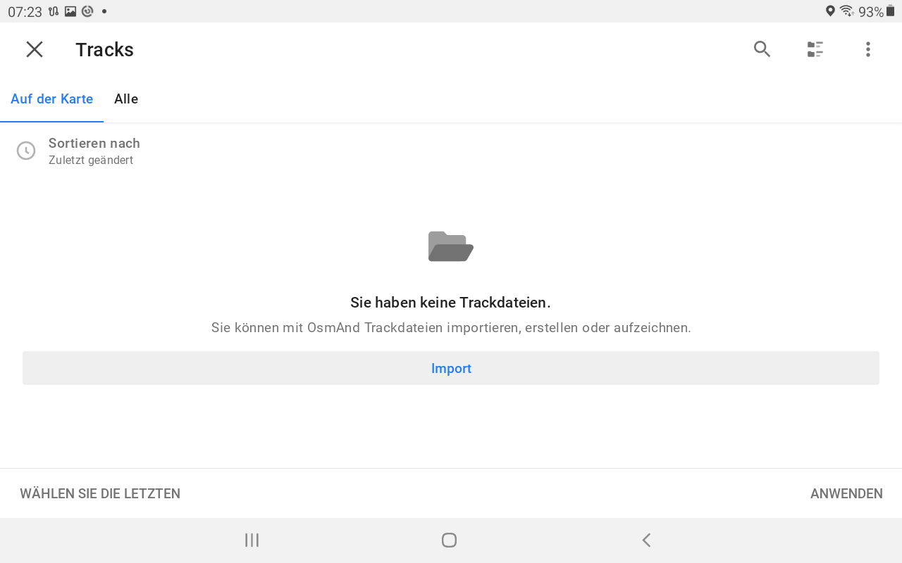

Da es sich gerade anbot.

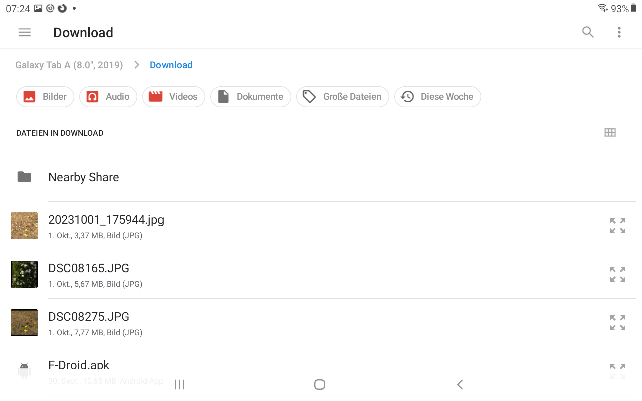

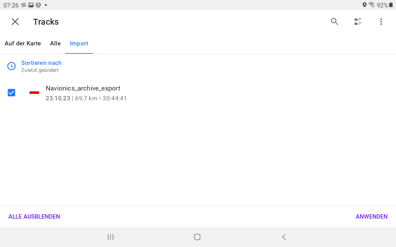

Auch ein Samsung. Im dritten und vierten Schritt die Dateiauswahl. Über
das Menü links oben kommst du auch auf den kompletten Gerätespeicher
(soweit unter Android von einer App zugänglich).

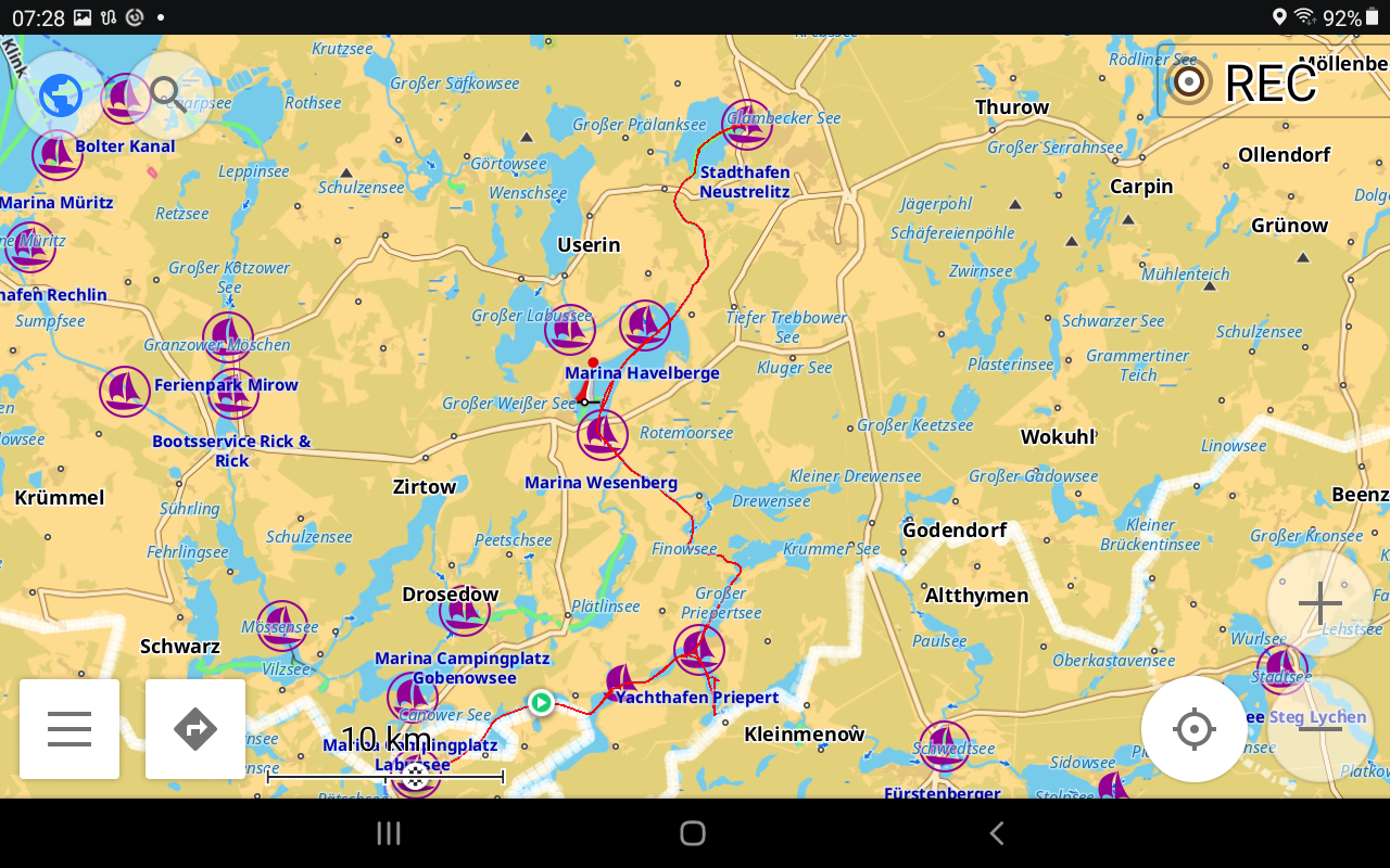

Wie man an obigem Track sieht, war ich vor kurzem auf dem Wasser
unterwegs. Parallel lief die Testversion von Navionics, einer nicht
wirklich billigen Nav-App. Was Navionics wirklich nützlich macht, sind
die Tiefenlinien der Gewässer – hier scheint es noch keine frei
verfügbaren Daten für die Binnengewässer zu geben, die OSM hätte
importieren können. (Für die Küstengewässer gibt es Tiefenlinien.) Aber
bezüglich der Kartenaktualität war OSM eindeutig besser als die teure
Bezahl-Variante: bei OSM gab es viel weniger falsch platzierte Betonnung
als bei Navionics.

von Moriz (untertaucher)
Jörg W. schrieb:
Das Menü in deinem 4 Bild bekomme ich über Menü|Route planen|Track
importieren.
Dort drin liegt sinnigerweise nur eine Telegram.apk – irgend was, um den
kompletten Pfad anzuzeigen, scheint in Android nicht vorgesehen zu sein
und wenn ich danach suche, finde ich die, die unter Download liegt,
zusammen mit einer ganze Latte anderer Daten und meinem gpx-Track.
Das Menü unter Menü|Route planen|Track importieren endet mit Downloads –
also keine Möglichkeit, noch irgendwo anders zu suchen.
Eigentlich stammt dieses Android doch von Linux ab. Wie kann man den
Linux-Dateibaum derart verstümmeln?

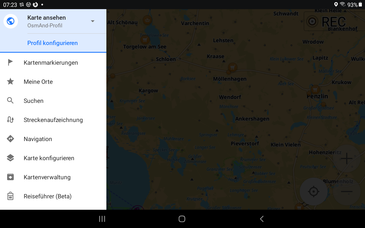

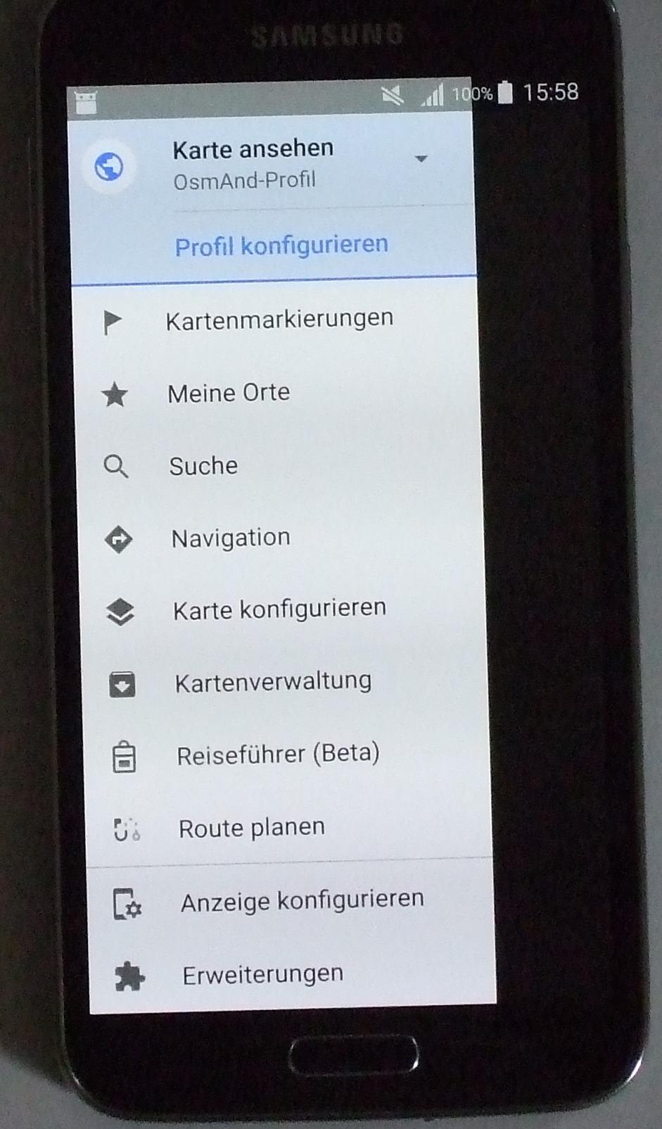

Mach mal Screenshots, bitte. (Und zitiere richtig, die Zitate kann man
bei dir nicht von deinen Ergänzungen unterscheiden.) Insbesondere ist
interessant, was du siehst, wenn du oben links auf den Menü-Knopf
("Hamburger") tippst.
Da meine Screenshots auch von einem Samsung sind, wäre im Zweifelsfalle
noch interessant, welche Android-Version du da hast.

von Christian R. (supachris)
> importieren
Und dann muss man oben links auf das Hamburger Menu tippen, und in der
aufklappenden Liste dann auf den auf den Gerätenamen. Dann kommt man an
alle sichtbaren Ordner. Hat mich auch schon manchmal genervt, wenn ich
nicht dran gedacht habe.
