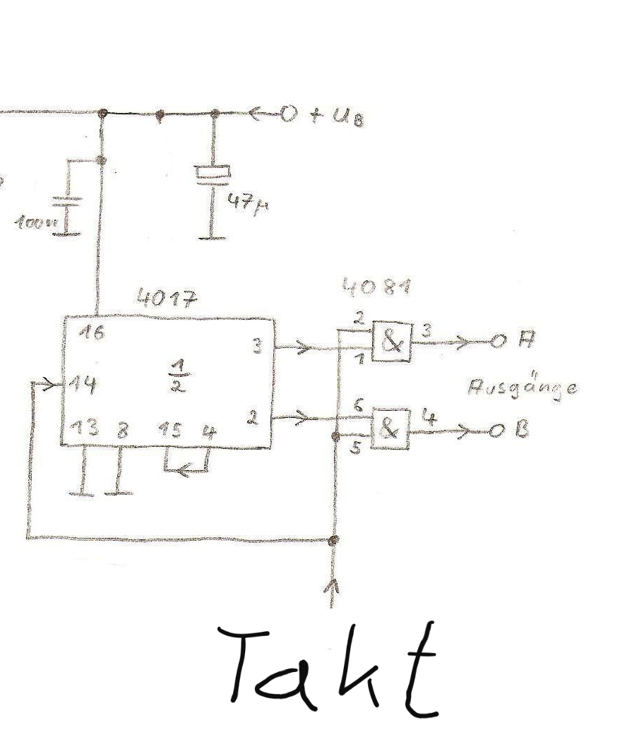

ich möchte folgendes realisieren. Schaltung von einer Spule für ein
Hydraulikventil über Funk. Die Spule wird nur kurz angesteuert mit 24V
aber nach jeden Schaltvorgang muss die Polarität geändert werden. Und da
liegt mein Problem wie ich das umsetze. Fernbedienung und Empfänger gibt
es schon, bei jeden betätigen des Schalters kann ich am Ausgang des
Empfängers eine 24V Spannung ausgeben aber die müsste dann nach jeden
kurzen betätigen die Polarität ändern.
Könnt ihr mir da etwas empfehlen?

von Enrico E. (pussy_brauser)
Falls die Umpolung nur so lange anhalten soll, wie der Impuls lang ist,
dann kannst du hinter dem Frequenzteiler CD4017 noch zwei UND-Gatter 1/2
CD4081 schalten.
Jedes Taktsignal polt die Ausgänge A und B gleichzeitig um. Nach
Beendigung des Taktsignals gehen beide Ausgänge auf Low. Nach dem
zweiten Takt beginnt der Zyklus wieder von vorne.

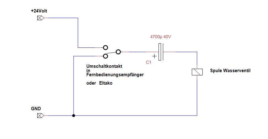

von Klaus R. (klara)
Gero schrieb:
> Die Spule ist von Netafim Aquative Plus 12-40V DC Latch(pulse)
Ich habe mir mal das Prospekt angeschaut.
https://www.ando-technik.com/mpattachment/file/download/id/1064/
ELEKTRISCHE EIGENSCHAFTEN 24VAC
• Spannung: 18-28 VAC
• Anzugsstrom: 90 mA
• Betriebsstrom: 75 mA
• Bei den Modellen AC beträgt die Verzögerung
zwischen Befehl und Aktivierung 2-5 Sekunden
Das sind ja wirklich keine grossen Ströme. Da könnte man auch eine
H-Brücke nehmen.
Das Magnetventil wird mit Impulsen gesteuert.
ELEKTRISCHE EIGENSCHAFTEN DC
Kondensator
• Spannung: 12-40 VDC
• Mindestimpulsdauer: 80 ms
EMPFOHLENE BETRIEBSBEDINGUNGEN
DES KONDENSATORS
Spannung (VDC) Kondensator (μf) Mindestimpuls (ms)
12-18          4700             80
18-28          3300             80
28-40          2200             80
Warum willst Du nach jedem Schaltimpuls die Polarität wechseln?
Und was soll damit bewirkt werden?
Gemäß der Beschreibung wird irgendwo ein Elektrolytkondensator
verwendet. Dieser darf natürlich nicht mit der falschen Polarität
angesteuert werden. Dann würde er nicht lange leben.
mfg Klaus

von Tom K. (nextcc)
Gero schrieb:
> Weil er nur öffnet und nicht schließt, erst wenn ich die Polarität
> umkehre schließt er wieder. Deshalb meine laienhafte Annahme es müsste
> die Polarität bei jeden Schaltvorgang geändert werden.
Das wird schon so sein um bei geöffnetem Ventil nicht permanent Energie
zu verbrauchen. Gardena 9Volt Ventile arbeiten ebenso.
Da klara nun oben einen Elektrolytkondensator erwähnt hat, wird dieser
wohl für Umpolung und Impulsbildung gleichermaßen gedacht sein.
Vermutlich hat der Hersteller der Ventile in etwa an die oben skizzierte
Schaltung gedacht.
