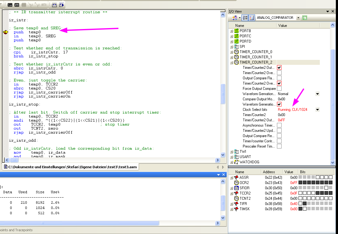

ich versuche gerade, einen Infrarot-Fernbedienungs-Sender im Biphase/Manchester-Verfahren für den ATmega8 zu codieren.
Leider ist beim Anschluss einer (normalen) LED nichts zu sehen – es scheint mir, dass die Interruptroutine ir_intr überhaupt nicht aufgerufen wird. Nachdem ich heute schon einige Stunden daran sitze und nach Fehlern suche, möchte ich meinen Code nun hier posten und um Hilfe bitten – vielleicht fällt jemandem etwas auf, was ich bisher übersehen habe.

OP #7520671
Also ich sehe Impulsfolgen auf dem Oszilloskop, nach Betätigen von SWITCH0 und SWITCH1; und die sind (natürlich) auch mit der LED zu sehen.
Okay, danke, da muss wohl mit meiner Hardware irgendwas nicht stimmen ...
Stefan F. schrieb:
Der Timer läuft und die ISR wird aufgerufen. Vielleicht kommst du weiter, wenn du es Schritt für Schritt im Debugger ausführst.
Ah OK, dann werde ich den Debugger mal ausprobieren – danke für den Tipp.

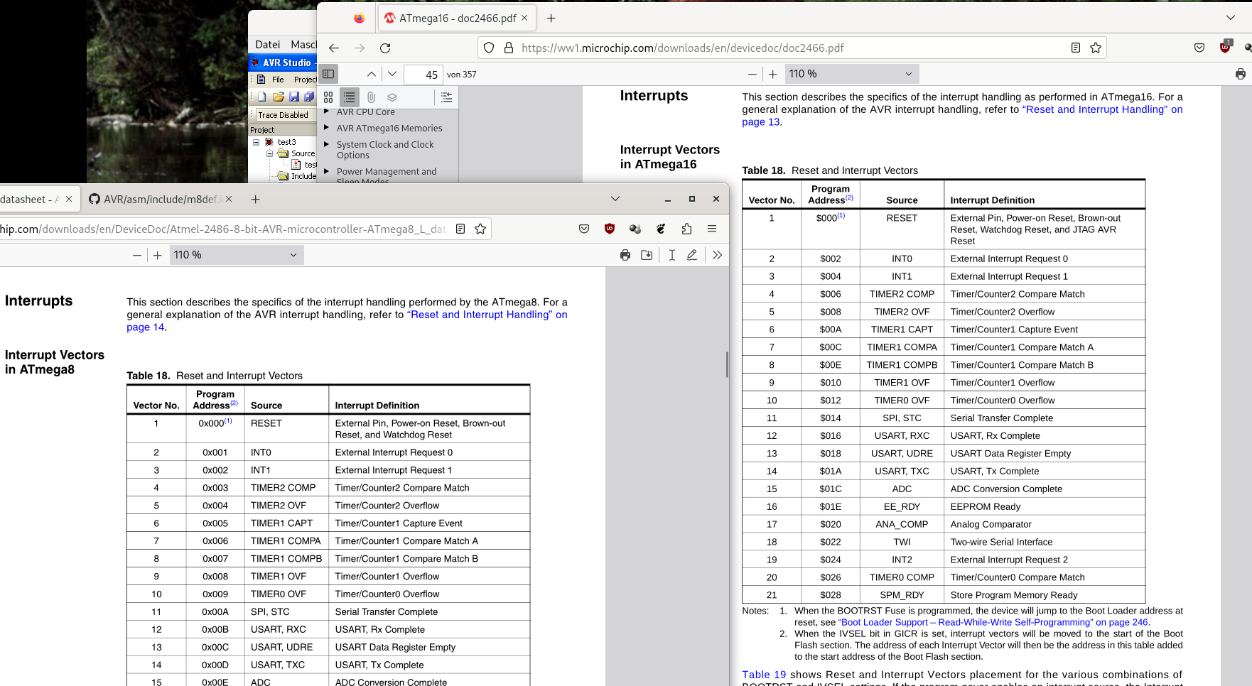

#7520691
... kann nicht funktionieren ...
Was, bitte, soll da nicht funktionieren?:
.org 0
    rjmp    reset
.org OC2addr                    ; Timer2 Compare Match interrupt
    rjmp    ir_intr
.org INT_VECTORS_SIZE
PS: Das .include habe ich natürlich auch angepasst.
OP #7520910
Stefan F. schrieb:
Ein Programm mit interrupt Vektoren vom Atmega8 kann auf dem Atmega16 nicht laufen, weil die Sprungadressen an der falschen Stelle im Speicher stehen.
S. L. hat doch schon geschrieben, dass er/sie die Include-Datei angepasst hat, und es wurden die dort definierten Symbole für die Sprungadressen und Register etc. genutzt. Nichts für ungut, aber wo liegt also das Problem?
