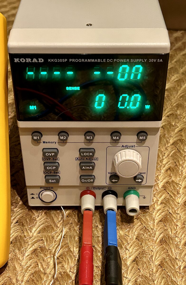

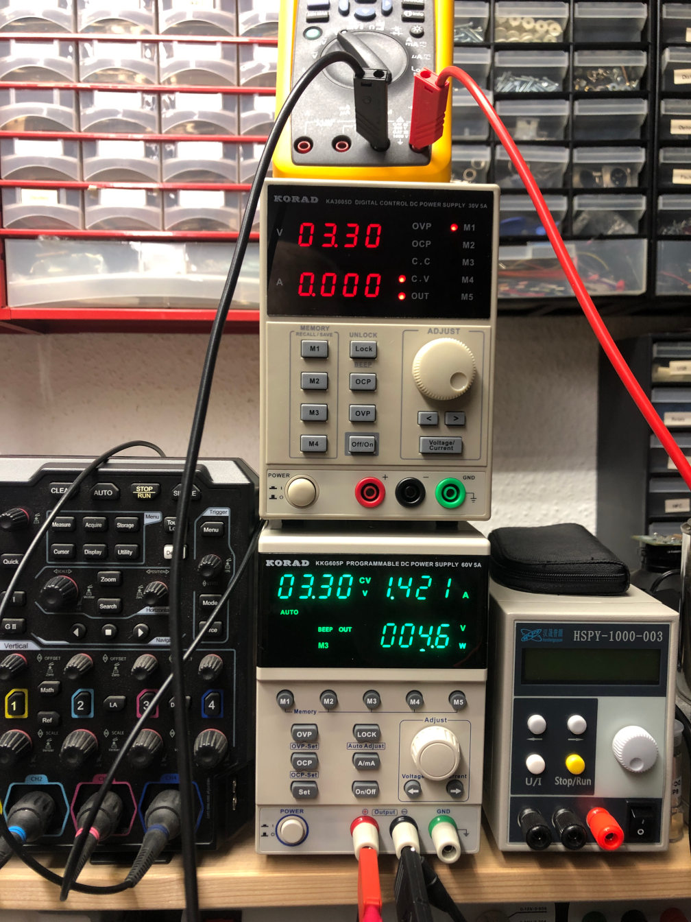

Korad hat ja die neuen KKG Netzteile rausgebracht, die die Nachfolger
der beliebten KA3005 Serie werden könnten. Zumindest sind sie in der
gleichen Preisklasse erhältlich.
Ich habe jetzt seit einem Tag das KKG605P und ich finde es ist ein
deutlicher Schritt nach vorne im Verleich zu den KA3005 Geräten.
Hier ein paar Highlights:
* Das Regelverhalten wurde verbessert
* Die Strom-Auflösung ist jetzt 0.1mA (bis 500mA Ausgangsstrom)
* Die Einstellung von Strom- und Spannung hat zwei Modes, den "wie
früher" wo nach ein paar Sekunden der Einstell-Modus verlassen wird,
oder "der neue" Mode wo man im Einstell-Modus bleibt so lange man will
* Die Speicher werden nicht mehr überschrieben wenn man die
Einstellungen ändert, sondern nur auf Tastendruck
* Es gibt eine dritte Anzeige, die die Einstellparameter wärend der
Einstellung und dann die Ausgangsleistung anzeigt
* Man kann den Spannungsfall in den Ausgangsleitungen kompensieren

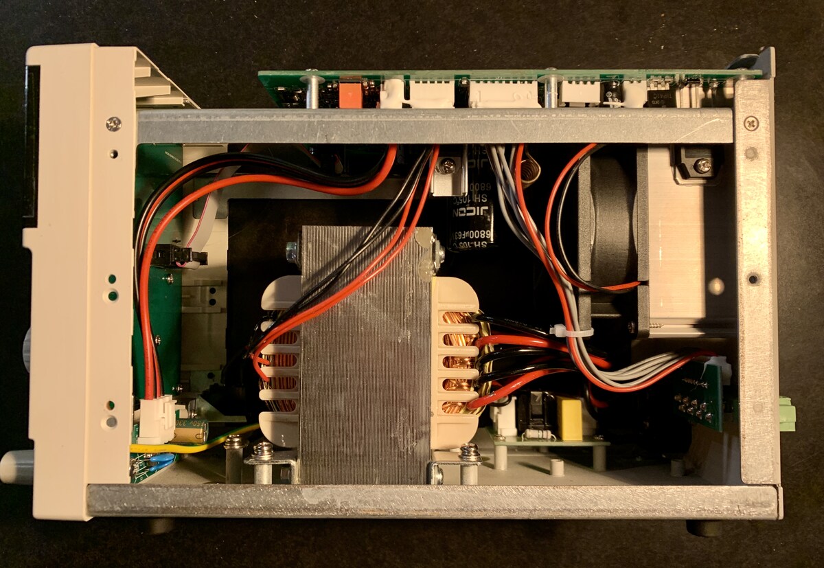

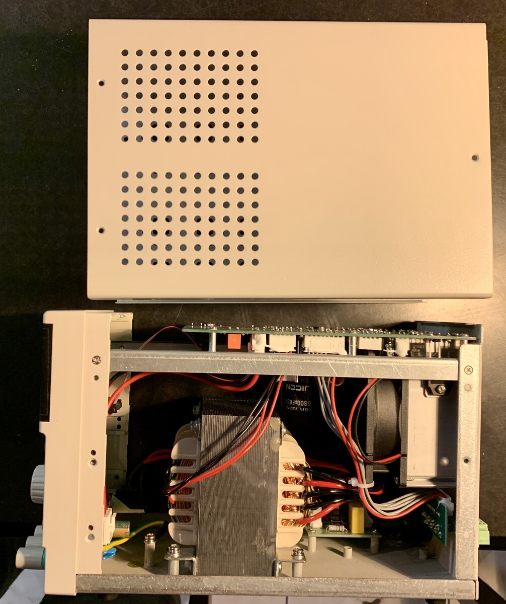

* Die Transformator Abgriffe werden jetzt elektronisch geschaltet und
nicht mehr über Releais

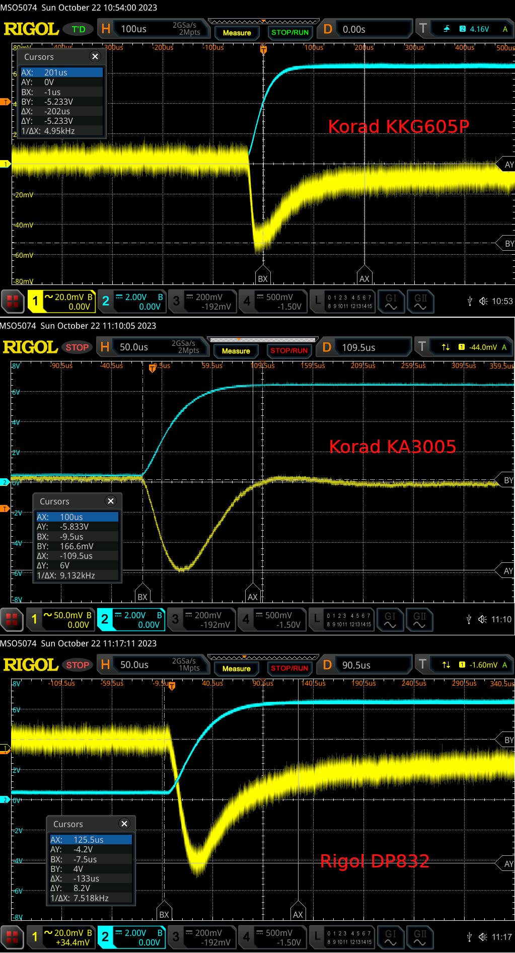

von Christian K. (christiank)

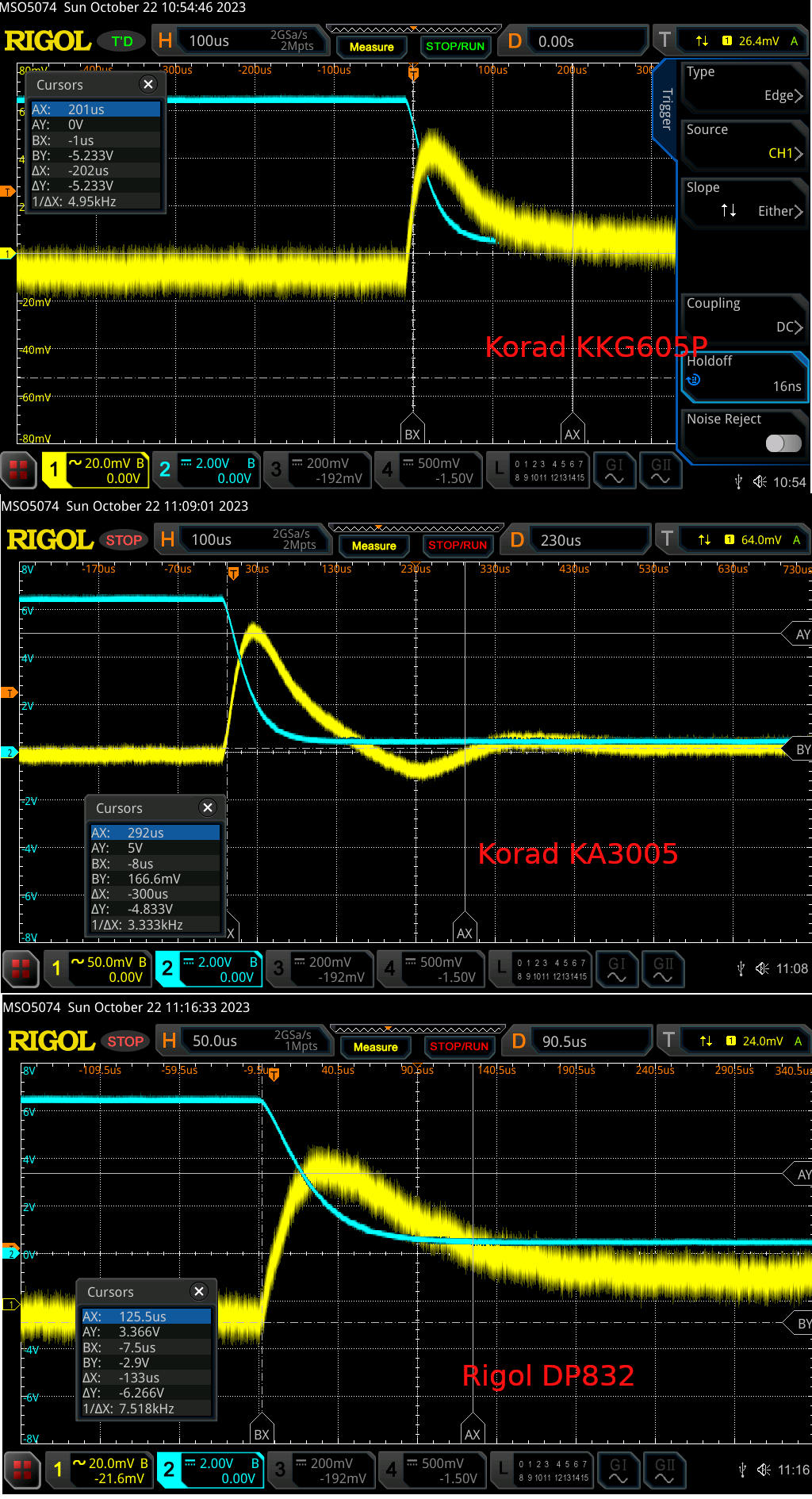

Hier ein paar Messungen des Regelverhaltens:
Verglichen werden das neue KKG605P mit einem eine Woche alten KA3005D
und einem Rigol DP832
load Change  |   KKG605P      |    KA3005      |  Rigol DP832   |
             |  ts   |  dU    |   ts  |  dU    |   ts  |  dU    |
0.1A -> 0.5A | 116µs | -20mV  | 100µs | -43mV  |  95µs | -29mV  |
0.5A -> 0.1A | 116µs | +13mV  | 139µs | +47mV  | 133µs | +47mV  |
0.1A -> 1.5A | 201µs | -52mV  | 110µs | -150mV | 133µs | -82mV  |
1.5A -> 0.1A | 202µs | +52mV  | 300µs | +120mV | 133µs | +63mV  |
0.1A -> 3.0A | 402µs | -128mV | 108µs | -290mV | 133µs | -141mV |
3.0A -> 0.1A | 398µs | +134mV | 430µs | +242mV | 173µs | +107mV |
0.1A -> 5.0A | 400µs | -190mV | 108µs | -467mV |                |
5.0A -> 0.1A | 400µs | +200mV | 700µs | +430mV |                |
Im Anhang die Screen-Shots der 1.5A Messung als Beispiel (blau der
Laststrom, gelb die AC gekoppelte Ausgangsspannung)

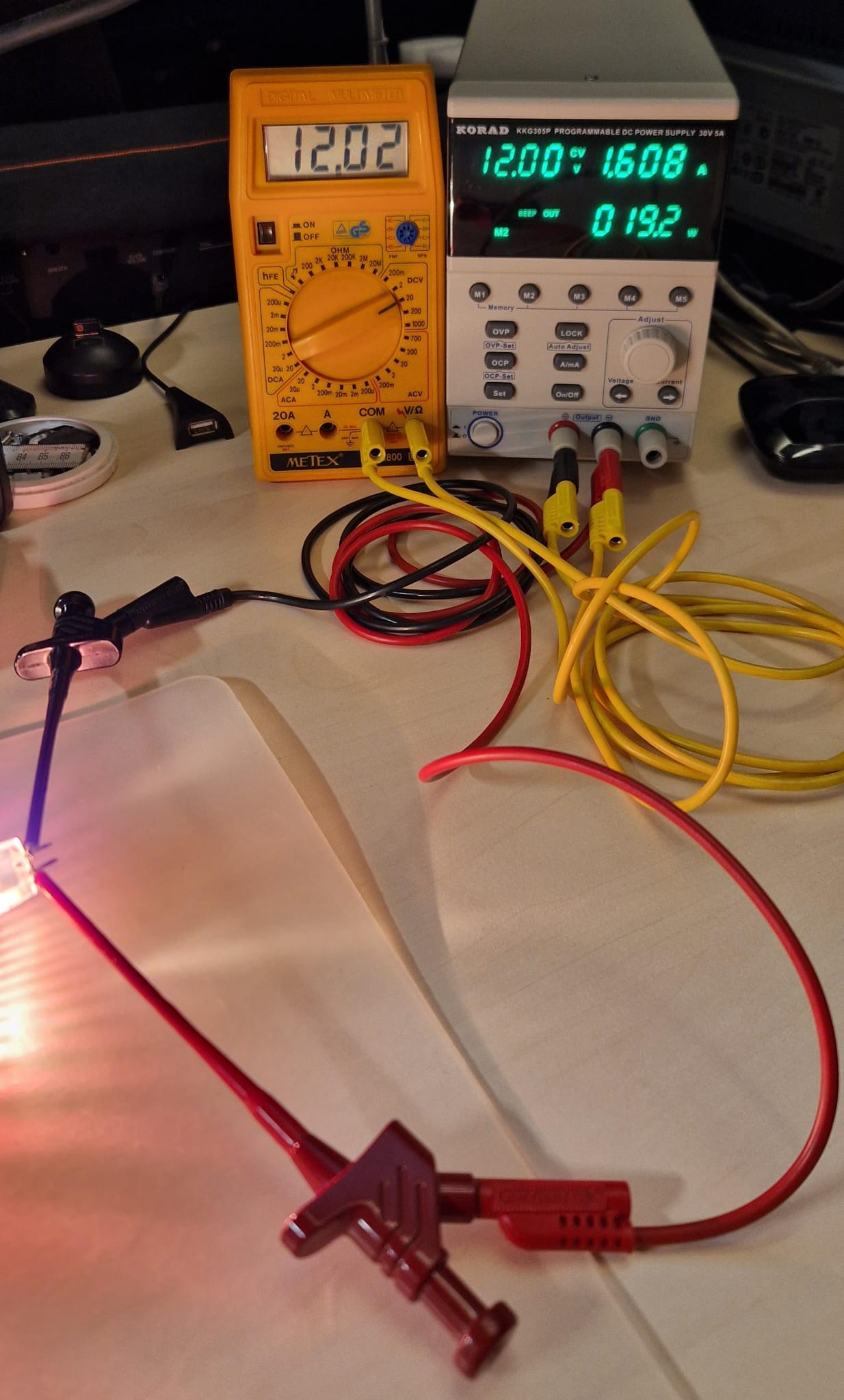

Wichtige und nützliche Funktion. Schade das der Senseanschluss auf der
Rückseite ist.
Da sehe ich jetzt nicht unbedingt einen Vorteil drin, außer dass die
Umschaltung schneller geht.
Leuchtet das Display tatsächlich ungefähr so wie auf Deinem Foto? Das
fände ich sehr angenehm und schöner wie das rote Display des
Vorgängermodells.
Für die Preislage ein interessantes Netzgerät.
Wo hast Du es gekauft? Reichelt bietet es noch nicht an.
Vielen Dank für den Bericht und die Messungen;-)

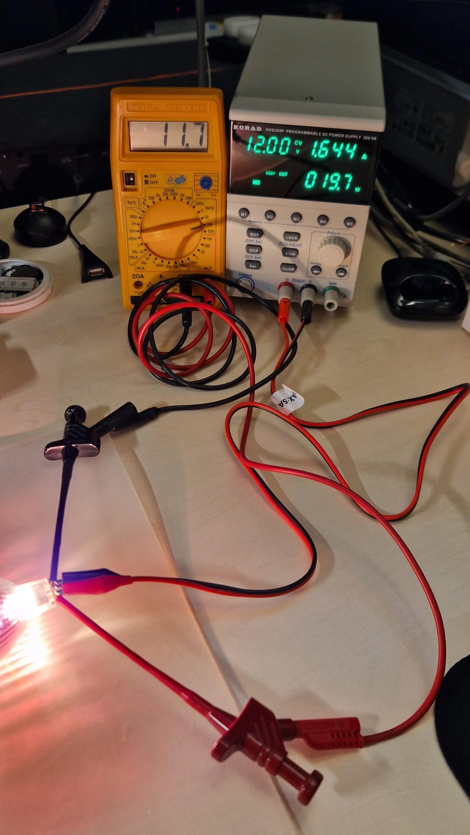

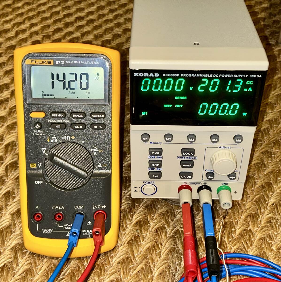

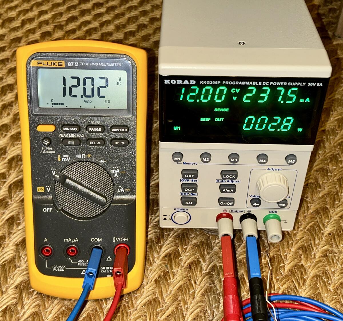

Bei Reichelt ist das KA3005P gerade im Angebot für 90€ (sonst 109€) also
damit kann das KKG305P dann doch preislich nicht mithalten...

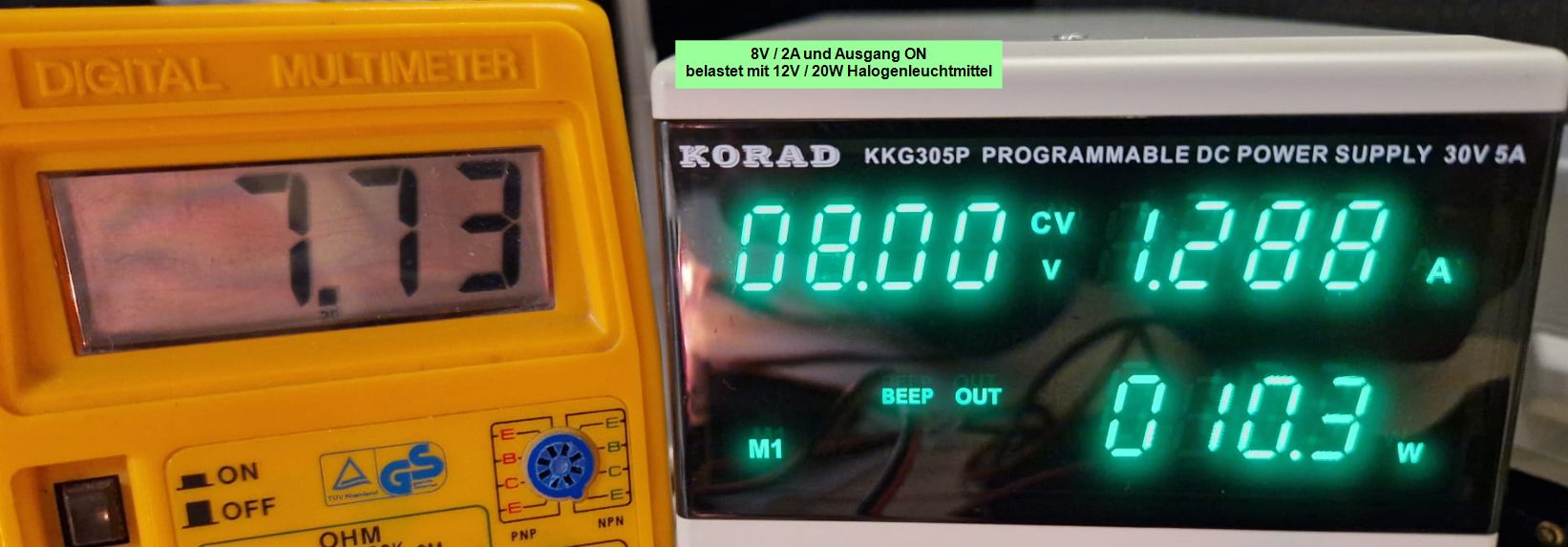

Zu den Fragen:
Die Display (LED) Anzeige passt, deutlich genauer als spezifiziert
(0.5%+20mV) bzw. 0.5%+5mA)
Der lüfter läuft leider auch im Leerlauf, ist aber deutlich angenehmer
im Sound als beim KA3005. Die Drehzahl ist lastabhängig.
Gekauft habe ich das bei botland, siehe die Links oben.

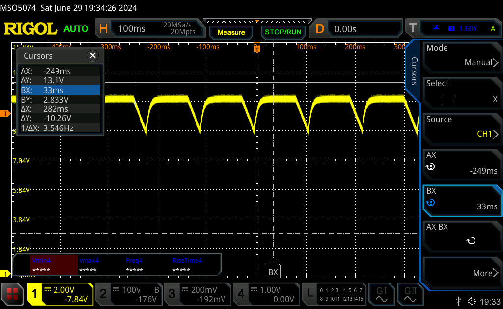

Nun ist es kaputt...
Beim Testen eines Microwechselrichters gab es einen kleinen Knacks und
einen etwas merkwürdigen Geruch.
Seitdem geht das Gerät im Lehrlauf alle 1.4 Sekunden in den CC Mode und
die Spannung bricht ein.
Unter Last passiert das ganze dann viel schneller.
Im Bild ist eine konstante 500mA Last angeschlossen, das Netzteil steht
auf 12V und 2.1A
(Nur zur Info, mein Gerät hat die SW Version 1.3)

von Jörg R. (solar77)
Das ist ja ärgerlich.
Gerät schon mal geöffnet und eine Sichtkontrolle gemacht?
Kann es sein das der Microwechselrichter im Eingang einen noch geladenen
Kondensator hatte, beim Anschluss an das NT?
Hast Du das NT im Oktober letztes Jahr gekauft? Gewährleistung?
Der Wechselrichter war neu und kam direkt aus der Verpackung, da wird
nix geladen sein. Er lief ja auch schon bestimmt eine Minute bei ca.
200W und hat seinen MPP gesucht und dabei eine unruhige Last
dargestellt.
Ich werde die Polen mal anschreiben von wegen Garantie...

Es wäre interessant zu erfahren, wie die Luftführung hier gelöst ist und
ob ähnliche "Sünden" wie beim KA30xx gemacht wurden. Aber generell halte
ich es auch für keine gute Idee, die Bauteile im Inneren einer dauernden
höheren Wärmebelastung auszusetzen.
Über die Geräuschbelästigung bei diesem speziellen Modell müssen sich
die Eigner selbst austauschen, ich bin da raus. (Beim KA30xx ist es
interessanterweise eher eine Frage des verwendeten Lüfters, während die
Ansteuerung über die verschiedenen Generationen nicht anders wurde).
von Harald L. (harald_l822)
> ist und
Mal 2 Bilder…

von Volker A. (pfriemler)
Harald L. schrieb:
> Mal 2 Bilder…
Also was ich sehe ist ein Lüfter, der in altbekannter Weise direkt auf
einen Alukühlkörper geschraubt ist. Das ist luftmengentechnisch zwar
gut, sorgt aber regelmäßig für mehr Strömungsgeräusche bei höheren
Drehzahlen. Besser wäre etwas mehr Abstand, idealerweise dazu eine
Luftführung (ein Stück Rohr oder ähnliches). Schon 5 mm könnte viel
bewirken. Den Lüfter also erst mal auf kleine Abstandsbolzen setzen,
eine zusätzliche Luftführung dürfte erst ab 1-2 cm nötig werden.
Hilfreich - je nach Bedingungen - könnte auch eine mechanische
Entkopplung sein, für PC-Lüfter gab es früher oft solche Gumminippel,
mit denen man Gehäuselüfter statt mit Schrauben befestigt hat. Auch die
bringen schon etwas Abstand.
Ansonsten, wie vorgeschlagen, alternative Lüftungsregelung mit Fühler im
Kühlkörper. Ganz abschalten würde ich den Lüfter übrigens lieber nie,
aber eine sehr geringe Drehzahl fällt akustisch kaum auf. Ich habe ein
Uni-T UDP3305S auf dem Basteltisch, das stört mich selbst im Gegensatz
zum neueren KA3005 praktisch nicht.
Nachtrag: Das CONRAD/VOLTCRAFT/MastersVoice 2010dingens war lautlos,
heulte aber ab 4 Ampere Ausgang oder bei Erwärmung nahezu unvermittelt
laut auf. Der Schreckfaktor ist nerviger als eine sanfte Dauerkulisse.
Und in einer kleinen 300W-"Solarstation" (eine große Powerbank mit
230V-Inverter) zwangsentlüfte ich die Kiste von extern mit einem langsam
drehenden großen Lüfter und verhindere so das periodische Aufheulen des
internen Lüfters selbst bei Lasten unter 20W.

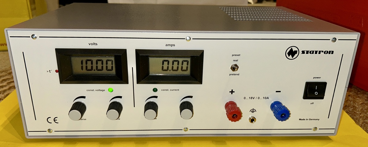

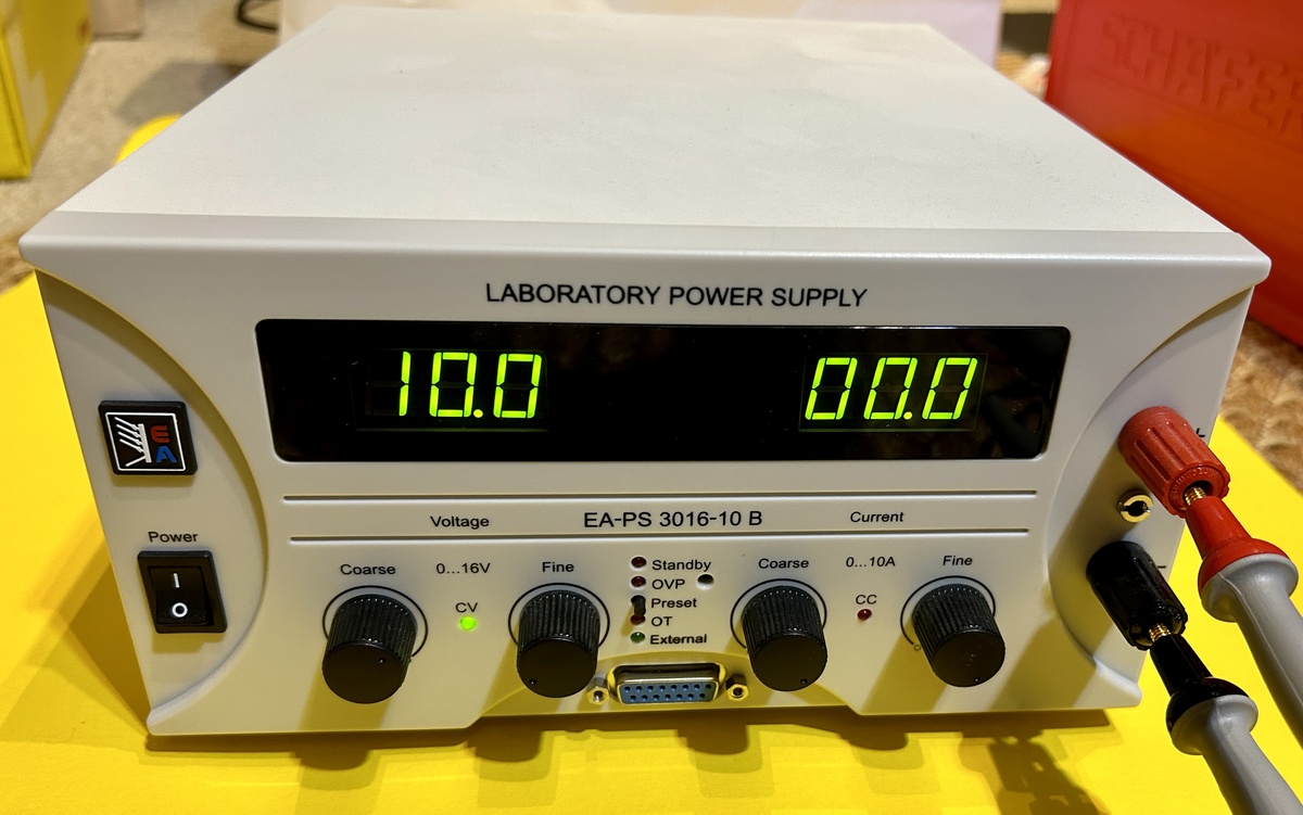

Geräte mit 2 Potis je Wert gibt es dagegen schon, 2 mal als Beispiel:
https://www.mikrocontroller.net/attachment/657952/EA-PS-3016.jpg
https://www.mikrocontroller.net/attachment/657953/Statron-PS.jpg
Wie gesagt, deshalb ist dein rumreiten auf wasauchimmer Wortklauberei.

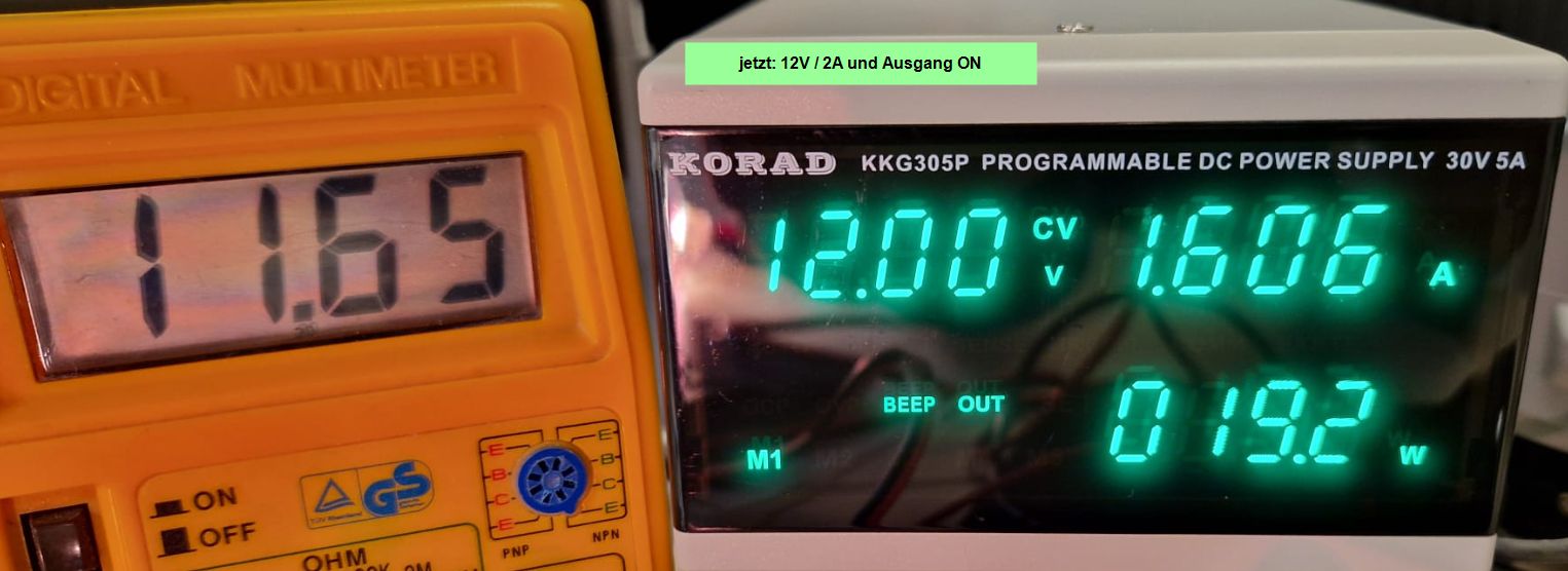

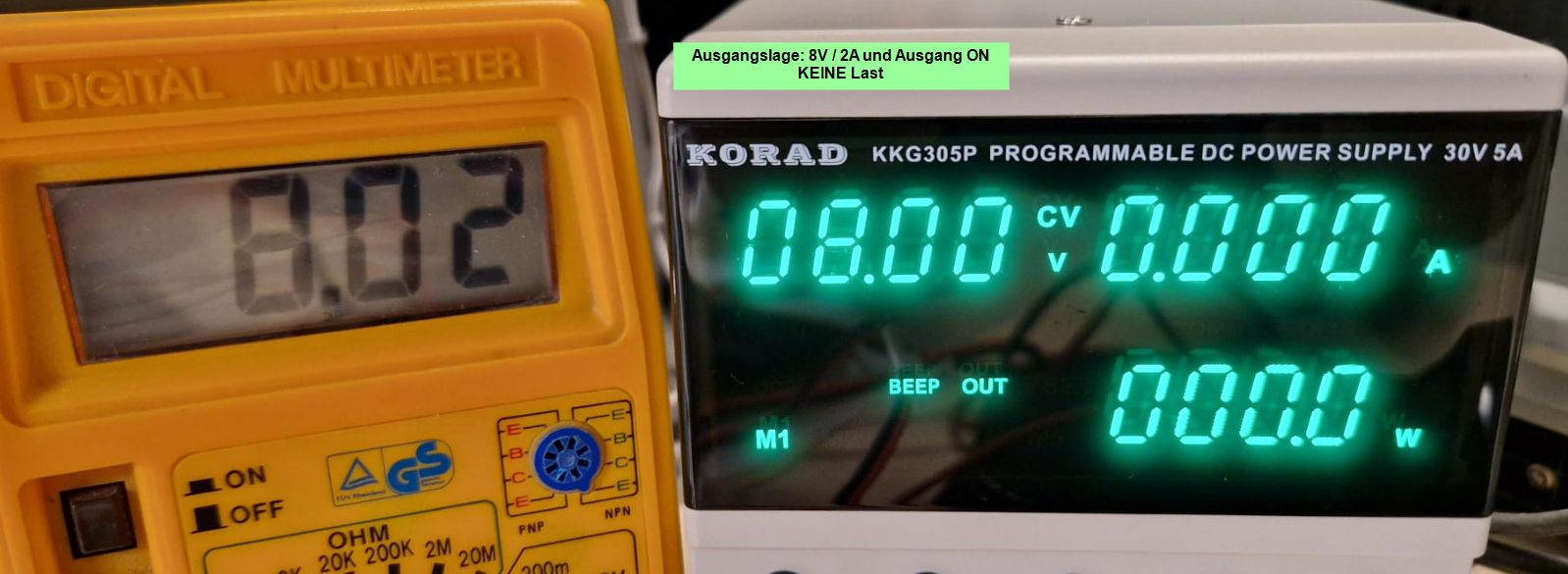

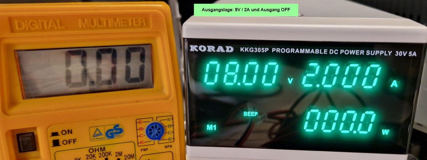

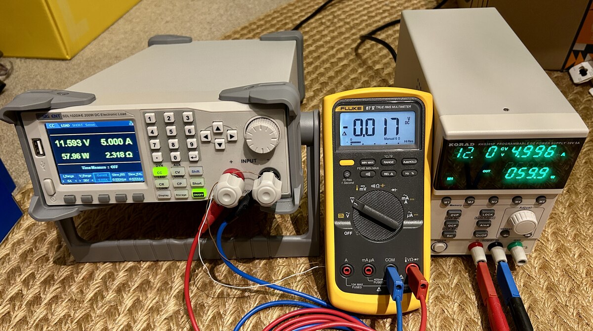

Hallo in die Runde!
Zunächst besten dank an Florian der mir tatsächlich das Korad KKG305P
beschafft hat!
Ich habe direkt erste Belastungstests gemacht, siehe dazu die Bilder im
Anhang.
Mein Multimeter hängt mit den Messleitungen direkt am KKG305P und
beweist, dass dessen Spannung präzise eingestellt ist.
Am Multimeter habe ich dann parallel die mitgelieferten Kroko-Leitungen
angesteckt und bin damit auf ein 12V / 20W HalogenLeuchtmittel. Rund
1,7A Strom zu erwarten.
Leider bricht die Spannung bereits bei dieser geringen Last um ca. 400mV
ein.
Ich hätte erwartet, dass die Spannung stabil bleibt und bin etwas
enttäuscht. Kann die Regelung das nicht besser?
Liegt es eventuell am Spannungsabfall auf den beiden Messleitungen?
Oben schreibt Christian, dass dies kompensiert werden kann.
Über die Anleitung habe ich herausgefunden, dass man über das Menü
"SENSE" aktivieren muss: habe ich getan und es war ein (Relais-)Klick
aus dem Korad zu hören.
Leider gibt es danach keine Spannung mehr aus :-(
On/Off bewirkt genau nichts.
Habt ihr eine Idee?
Würde mich sehr über ein paar Antworten freuen :-)
> Anhang.
> ein.
Kannst Du bitte mal den kompletten Messaufbau zeigen?
von Marc B. (marc_b918)
Na klar: hier.
Gemessen wird direkt an der 12V / 20W Birne.
Vermutlich brauche ich wirklich dickere Leitungen als Zuführung.
Dazu noch Übergangswiderstände...
von Florian (flo-b)
Ich habe gerade nicht viel Zeit, deshalb eine kurze Antwort:
Genau, das Gerät hat hinten SENSE + - Anschlüsse, diese schließt du dort
an, wo auch das Multimeter angeschlossen ist.
Dann kompensiert das Netzteil den Spannungsabfall ;-)
Florian schrieb:
Man muss den Senseeingang allerdings auch aktivieren.
Gerade im Korad-Katalog gefunden.
R wird dann die Last sein.
von Kalle S. (kallebmw)
Du schreibst:
.....Mein Multimeter hängt mit den Messleitungen direkt am KKG305P und
beweist, dass dessen Spannung präzise eingestellt ist.....
Dein Messaufbau ist aber anders. Du misst am Verbraucher.
Steck doch mal das Messgerät direkt in die Buchsenlöcher der
Verbraucherleitung. D. h. direkt am Gerät ein. Dann hast du nur noch den
Spannungsabfall des Übergangswiderstandes an der Gerätebuchse zu der
Verbraucherleitung und das Ergebnis sieht bestimmt viel besser aus.
Wurde ja so sinngemäß auch schon beschrieben
Berichte mal
Zugegeben: Ich hatte es anders beschrieben und dann geändert & das Foto
gemacht :-(
Danke fürs aufmerksame Lesen ;-)
Jetzt wie von Dir beschrieben alles einwandfrei!
Die mitgelieferte Leitung ist Murks: an den Krokoklemmen noch nicht mal
gelötet sondern nur schnell gequetscht.
Man sollte auf die guten alten Hirschmann-Klemmen vertrauen.
Ich würde sagen: Fall gelöst, es lag am Messaufbau und nicht am prima
Netzteil :-)

Gestern Abend habe ich noch einen Test gemacht, ich habe das gleiche
Netzteil. Messgerät direkt am NT, daran dann eine EL. Bei 5A Last bricht
die Spannung am NT um gerade mal 17mV ein.
https://www.mikrocontroller.net/attachment/659711/KKG-5A.jpg
Das Display des NTs ist nicht defekt. Die fehlende Stelle kommt durch
die Verschlusszeit der Kamera des Smartphones.

Ich habe die Sense-Funktion mal an meinem NT getestet. Wenn sie
aktiviert ist, die Sense-Leitungen aber offen bleiben, gibt das NT keine
Spannung an den Ausgang. Die Sense-Leitungen müssen angeschlossen
werden.
Was mir bei testen aber unangenehm aufgefallen ist das wenn nur der
Sense-Plus angeschlossen wird der Ausgang 14V ausgibt, unabhängig davon
was am NT eingestellt ist. 14V liegen dann auch an wenn nur 10mV als
Vorgabe eingestellt ist. Beim NT sieht man nur den Stromfluss, die
Spannungs- und Leistungsanzeige bleibt auf Null.
12V eingestellt, beide Sense-Anschlüsse korrekt angeschlossen:
https://www.mikrocontroller.net/attachment/659940/IMG_6206.jpeg
12V eingestellt, nur + Sense-Anschluss angeschlossen:
https://www.mikrocontroller.net/attachment/659939/IMG_6207.jpeg
Gerade erst fällt mir auf dass die CC-Anzeige leuchtet, obwohl 500mA als
Strombegrenzung eingestellt ist..meine ich jedenfalls. Das teste ich
später nochmal.
Ralf X. schrieb:
> Manche meinen, so ein preiswertes LNG von Korad mit diversen
> Features müsste dann doch wenigstens auch noch eine umfangreiche KI
> beinhalten, welche die ggf. vorhandene Dummheit eines Anwenders erkennt.
Nein, das hat auch niemand behauptet.
Selbst sehr teure Messtechnik kann und ist nicht gegen Fehlbedienung zu
100% geschützt.
> Von einem Anwender eines LG sollte man grundsätzich erwarten, dass er
> halbwegs weiss, was er macht und seine Schaltung, etc. korrekt
> kontaktiert.
Genau. Deshalb kommt es auch nie vor das Anwender mit einem Multimeter
eine Spannung messen wollen, das Messgerät aber in der Messart Ampere
steht. Natürlich sind auch die Messleitungen falsch gesteckt..und dann
knallt es.
Wie oft kommt es es vor das Anwender einen Akku verpolt an ein LNT
angeschlossen haben? Threads dazu gibt es hier im Forum zu genüge. Ich
habe mal einen Reparatur-Thread zu dem Thema erstellt. In dem ging es um
ein Hameg LNT mit genau dieser Fehlbedienung.
> Was im Einzelnen passiert, wenn man den Anweisungen eines technischen
> Gerätes nicht folgt, halte ich für keinen Mangel.
Richtig. Ich habe auch nicht geschrieben dass es ein Mangel ist. Ich
halte es aber für eine Fehlkonstruktion.
Abgesehen davon nehme ich Dir nicht ab dass Du noch niemals einen Fehler
bei der Bedienung deiner Messtechnik gemacht hast.
Sebastian W. schrieb:
> Tja. Das Netzteil versucht ja, durch Spannungserhöhung die 10mV an Sense
> zu realisieren, und schafft es sogar mit 14V nicht.
Du meinst also dass ein LNT in der Lage sein sollte 14V Spannungsverlust
auf den Leitungen zur Last kompensieren zu müssen?
Guten Abend!
Jetzt ist es passiert: mein Korad KKG305P ist offenbar defekt.
Sobald ich den Ausgang einschalte beginnt es ohne Last bereits zwischen
CV und CC zu "schwingen".
Die im Januar 2025 beschriebene Glühlampe 12V 20W flackert nur noch,
obwohl der Strom auf 5A aufgedreht ist.
Begleitet wird das Schwingen von einer Art Relais-Klackern im Innern des
Netzteils.
Hat jemand einen Tipp für mich, wo ich auf der Platine suchen sollte?
Oder ist eventuell die Ursache schon bekannt?
Würde mich sehr über ein paar Ratschläge freuen!
Grüße
Marc.
Hallo Marc,
mein erster Ratschlag ist das du einen neuen Thread für dein Problem
erstellen solltest. Es ist nicht sinnvoll einen Thread zu kapern..der
zum einen eigentlich abgeschlossen ist, zum anderen über 135 Beiträge
verfügt und auch schon fast 3 Jahre alt ist.
Vorab: Einen Schaltplan wirst du nicht finden. Öffne das NT und mache
erstmal eine Sichtkontrolle. Ist der Fehler plötzlich aufgetreten, oder
war eine Last angeschlossen die das NT beschädigt haben
könnte..Induktivität, Akku oder anderen Spannungsquelle..womöglich
verpolt angeschlossen?
> P.S. ein Garantiefall schließe ich quasi aus.
Ich würde Korad trotzdem anschreiben.
Weiteres dann in deinem hoffentlich neuen Thread;-)
Hallo!
Ich habe dazu einen neuen Beitrag erstellt:
Beitrag "KORAD KKG305P 30V 5A Netzteil defekt: Reparatur"
Kurzfassung: ich habe das Korad KKG305P wieder zum Laufen bringen
können.
Beste Grüße
Marc.
