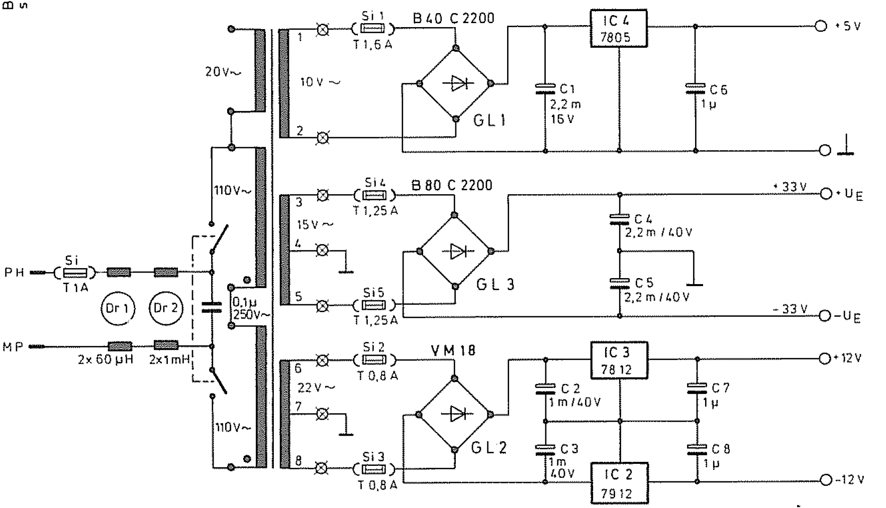

ich versuche aktuell eine Hohner D90 elektrische Orgel zu reparieren.
Diese gibt nur ein Rauschen von sich aber kein Ton bei Tastendruck. Ich
konnte das Hauptproblem auf eine Sicherung(im Schaltplan Si 1)
eingrenzen, ursprünglich war dort eine 1,6A Träge Sicherug eingebaut
leider hatte ich nur eine 1,6A Flinke Sicherung mitwelcher die Orgel für
kurze Zeit auch wieder leise funktioniert hat ehe die Sicherung wieder
durchbrannte. Der Transformator liefert die vorgesehenen 10VAC also ist
nun die Frage ob das Problem nun mit einer trägen Sicherung behoben wäre
oder ob das Problem woanders liegt. Vielen Dank für Antworten im voraus.

Wird aber primär nicht die Ursache für die erhöhte Stromaufnahme im +5V
Kreis sein.
Der Fehler wird vermutlich nicht im abgebildeten Netzteil liegen,
sondern in der Elektronik dahinter.

Es wird hinterm 7805 irgendwo ein Fast-Kurzschluß sein, der 7805
begrenzt das aber auf reichlich 1,5A, so daß die Sicherung das zumindest
kurzzeitig durchhält. Die 5V werden daher wohl nicht gehalten werden
(lso mal nachmessen).
Also die Schaltung nach dem Netzteil durchforsten ...

Die 5V mit 1,5A Strombegrenzung aus einem Labornetzteil einspeisen und
mit 200mV DVM den Spannungsabfall an den 5V Leiterbahnen verfolgen,
wohin der Überstrom fließt, falls sich der Übeltäter nicht schon mit
Rauch meldet.
Eine Thermokamera könnte auch zum Ziel führen.

Selbst wenn solche einen Schluss verursachen, so wird die Sicherung kaum
auslösen, denn der 7805 wird nur kurz um die 1.5A oder etwas mehr
liefern können. Dann wird er heiß und regelt den Strom herunter. Typisch
fürs Auslösen in angemessener Zeit (~1s träge, ~100ms flink) braucht man
schon fast den zweifachen Nennstrom. Bei nur 1.5fachem Nennstrom liegt
man dann eher im Minutenbereich und da ist die träge Sicherung meist
sogar schneller.
Ich denke deshalb, dass weder die träge noch die flinke bei einem
Schluss am Ausgang des 7805 überhaupt auslösen - außer der Kühlkörper
ist sehr groß.
Meiner Ansicht nach ist es der 7805 selber, der Elko davor oder der
Gleichrichter.

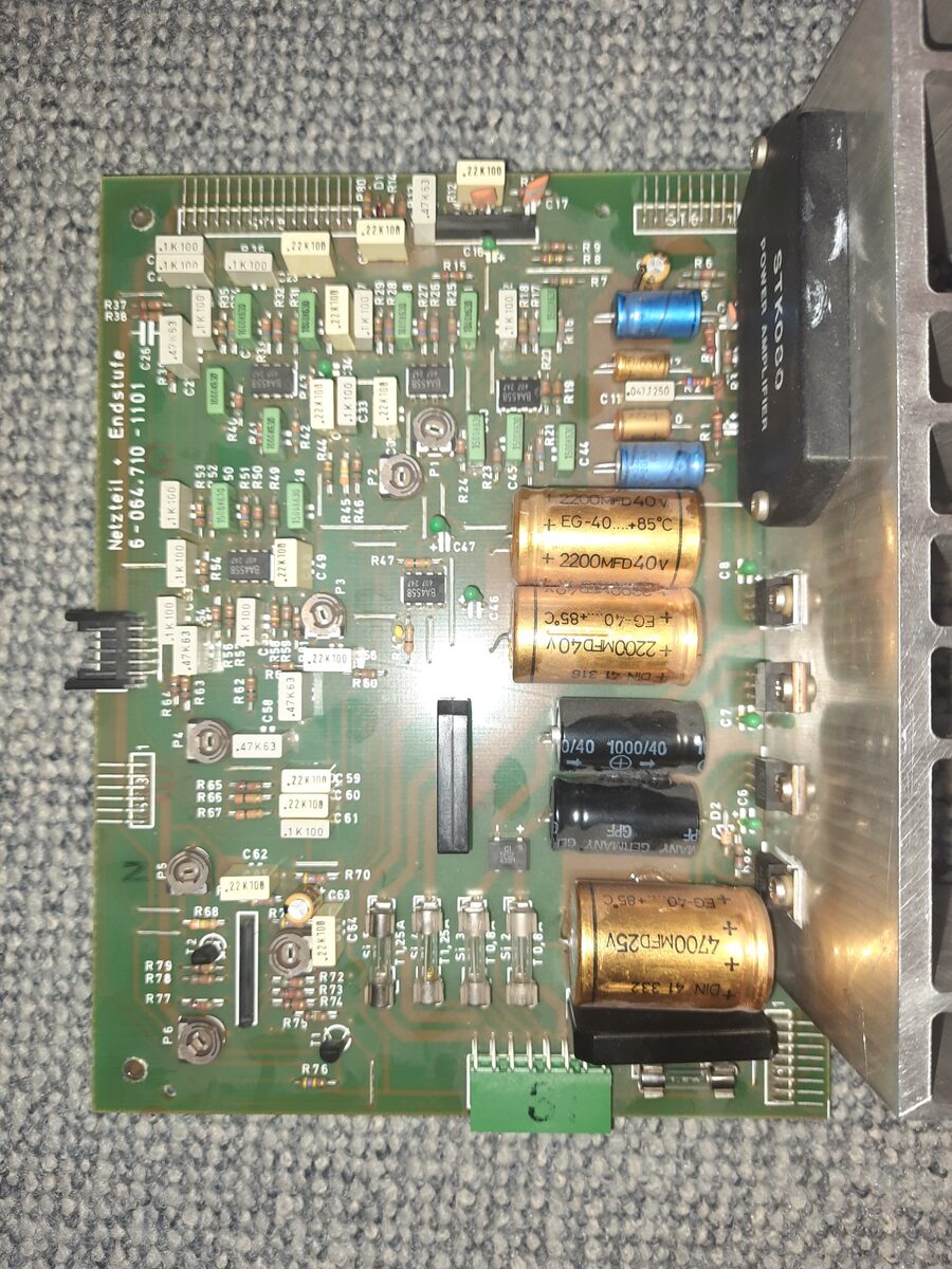

Mache doch mal ein hübsches Foto von der Platine.

von Florian (flo6)
Hier das gewünschte Bild.
von H. H. (Gast)
Und welcher wurde so auffällig warm?
von Florian (flo6)
Der goldene rechts unten.
von Thomas B. (thombde)
Ist das nicht die Verstärkerplatine?
Ich meinte die Platine von der Orgelsteuerung.
Die benötigt die 5V  Betriebsspannung.
von Jens G. (jensig)
Na dann, raus damit, und neuen rein.
von Klaus H. (hildek)
4700µ gibt es zwar nicht im Schaltbild, aber es sieht doch so aus, dass
das der C1 im 5V-Zweig ist; zumal auch C6 in der Nähe ist. Die fragliche
Sicherung ist dann die ganz unten?
Wie ich schon vermutete, das Problem ist vor dem Regler :
> Gleichrichter.
von H. H. (Gast)
Das ist ja auch der hinter der T1,6A Sicherung.
Also austauschen, dann wird die Orgel wieder laufen.

von Florian (flo6)
Ich habe den Tantalkondensator gegen einen Elko getauscht und besorge
mir noch einen 4700µF Kondensator.
> besorge mir noch einen 4700µF Kondensator.
Ein beliebiger liegender 2200µ/25v sollten an der Stelle auch reichen.
Wolf17 schrieb:
Kann es sein dass wir an dem Problem vorbeireden?
Hier werden die Tantalperlen im 5V Kreis mit dem Siebelko im 5V-Netzteil
vertauscht.
Der TO muss erst mal sicherstellen dass kein Fehler im Netzteil
vorhanden ist.
Die 5V müssen erstmal sauber anliegen, dann kann man über die
Knallfrösche (Tantalperlen) auf der Orgelsteuerung nachdenken.

von Fritz G. (fritz65)
Mal eine Frage nebenbei: Wie zaubert denn das Netzteil 33V DC aus 15V
AC? Ich hätte ohne Spannungsverdoppler hier maximal 21V erwartet.
von Peter D. (peda)
Florian schrieb:
> aber einer der kondesatoren wurde sehr
> heiß.
Das liegt oft daran, daß er Wechselspannung sieht, d.h. eine Diode in
der Brücke ist defekt. Den Elko dabei gleich mit wechseln, der mag sowas
nicht.
von H. H. (Gast)
> 15V
Das ist ein offensichtlicher Fehler im Schaltplan, 15V und 22V
vertauscht.

Meinst du mit der Diode den Gleichrichter?
Also sollte ich demnach nun den 4700µF Elko und den Gleichrichter
tauschen?
> tauschen?
Ja, außer du kannst eindeutig feststellen, dass eines der beiden noch in
Ordnung ist.
Manfred P. schrieb:
> Jou! Ich kann mir nur schwer vorstellen, dass ein Fehler hinter dem
> 7805 genug Strom erzeugt, die T1,6A-Sicherung zu werfen.
Der dicke Elko ist vor dem 7805, insofern wäre das kein Problem für den
Elko, die Sicherung zu werfen.
Aber auch ein Kurzschluß hinter dem 7805 kann die Sicherung werfen, denn
ein 7805 begrenzt ja nicht auf exakt 1,5A, sondern das kann
exemplarabhängig auch erst bei 2A sein, und da kommt die Sicherung auch

Klaus H. schrieb:
> Jens G. schrieb:
>> aber Kurzschlüsse kommen auch vor.
> Ja, ich hatte auch schon 'ne Audioendstufe mit 10.000µF/80V Sieb-Cs, bei
> dem einer einen Kurzschluss hatte.
Das sind oftmals noch nicht mal satte Kurzschlüsse, die man mit dem
Durchgangsprüfer sehen könnte, sondern die zeigen sich erst so richtig
bei einigen Volt (>5V). Also eher Z-Dioden-Verhalten ...
> mit Sicherheit nach gewisser Zeit.
Ja, ist schon richtig. Es ist halt auch die Frage, wie gut er gekühlt
ist, denn sonst regelt er recht schnell auch auf Ströme unter 1A
herunter.
Und 2A bei einer 1.6A-Sicherung dauert vermutlich Minuten bis zum
Auslösen - wenn sie überhaupt auslöst ...
Die Wahrscheinlichkeit ist groß, dass der Fehler vor dem Regler liegt.
Und da der Elko warm wird, ist der Gleichrichter genauso hoch
verdächtig.
Der Elko ist für 25V und der hält AC schon so lange aus, bis die
Sicherung fliegt.
Der TO wird die Teile eh bestellen müssen und beides zusammen kostet
halb so viel wie der Versand 😀.
7812 und 7912 brauchen auch noch ihre Masse in der Mitte. Vielleicht
auch nur ein Zeichenfehler im Schaltplan.
Die Eingangsdrosseln finde ich auch etwas seltsam, aber wenn es
funktioniert.
von Bernard (Gast)
> vertauscht.
Ich vermute es ist ein 2.3 Doppelter Mittelpunktgleichrichter
https://www.joretronik.de/Web_NT_Buch/Kap2/Kapitel2.html
(zum dritten Bild im Kasten scrollen, da ist alles erklärt)
