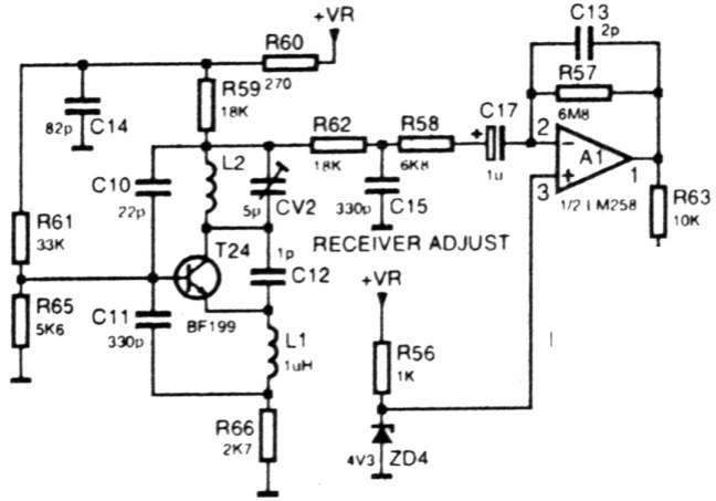

mit dem BF199 kommst du nicht weit. Mehr als Faktor 2 in der Verstärkung
geht nicht.

Laut Datenblatt hat der BF199 eine Transitfrequenz von 550MHz.
Verstärken ist bei 433MHz damit also nicht.
Ein Oszillator ( V=1 ) bauen kann man damit schon.
Gast #433706
BFP420/520/620 gibts bei Reichelt, so 25 GHz fT.
Benedikts Schaltung könnte ein Pendelempfänger sein, der muß bloß im
Ultraschallbereich schwingen, das schafft er noch. BF199 war für die
TV-ZF bei 40 MHz gedacht.

>>Übrigens hat das Pendelaudion einen gravierenden Nachteil. Weil die Schaltung
sehr der eines Senders ähnelt, sendet der Empfänger ein starkes Störsignal aus.
Also wenn jeder so etwas baut, ist bald überall nur noch Rauschen zu hören.<<
Vllt. gibt es eine Lösung zwischen Pendelaudion und High-tech, wie
Interdigitalfilter und helixfilter ;-))
