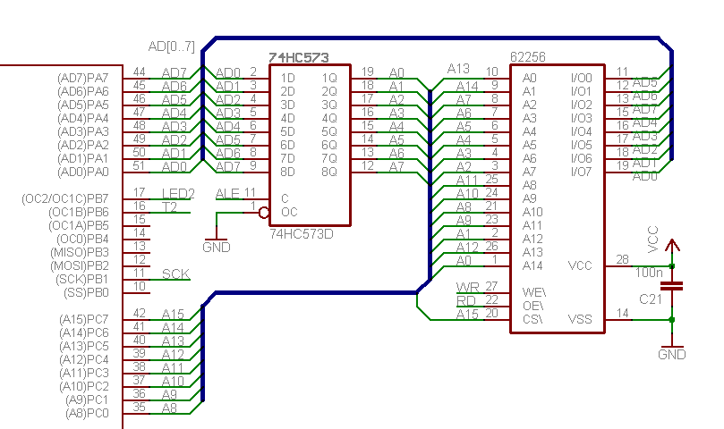

ich versuche schon seit Tagen vergebens den Fehler in meiner Schaltung
zu finden. Das Problem liegt beim externen Speicherinterface. Ich
Schalte mit der höchsten Adressleitung das Chip Enable Signal für das
SRAM und die Restlichen anschlüsse sind im Schaltbild zu sehen.
Nach der initialiserung des Speichers mit:
MCUCR =   ( ( 1 << SRE ) | (1 << SRW10)  );
kann ich sogar auf diesen ab adresse 0x1100 zugreifen.
Ab Adresse 0x2000 jedoch ist der Speicher immer wieder in 8 KBlöcken
gespiegelt. D.H. der Speicherinhalt wiederhohlt sich bei Adresse
0x6000.Jedoch sind die Adressen 0x1100 bis 0x1fff nicht gespiegelt.
Ab adresse 0x8000 besteht kein zugriff mehr, da dieser Bereich durch
eine Externe Logik und der höchsten Adressleitung ausgeblendet ist.
Was ist an dieser Schaltung nicht Korreckt (siehe schaltbild)
Macht es was aus die Adressleitungen (so wie im Schaltplan) wild
durcheinander zu würfeln und beliebig am RAM anzuschließen?
ich weis einfach nicht mehr weiter
Danke

die Adress- und Datenleitungen kannst Du durcheinanderwürfeln, das ist
einem statischen Ram egal.
Ram zu langsam? Mal Waitstates eingeschaltet?
100n an AVR, Ram, Latch?
Ansonsten such den Kurzschluß in der Verdrahtung wäre meine Vermutung...
Daß der 62256 ein 6264 ist, will ich jetzt nicht vermuten. ;)
Mehr fällt mir gerade nicht ein.
Gruß aus Berlin
Michael

nach Kurzschlüssen hab ich schon gesucht, und alles nochmal nachgelötet.
auf dem RAM steht: BS62LV256SC-70
auf dem LATCH: 74HC573D
Waitstates habe ich auch schon probiert, aber schreiben im Memorywindow
klappt ja. Nur es wird eben gespiegelt.

Datenblatt vom Ram sieht wie üblich aus, das sollte also gehen.
Bei Rams weiß man ja leider nicht, wo er wirklich hinschreibt, da
könntest Du höchtes komplett mit der jeweiligen Adresse in H/L
aufeinanderfolgend beschreiben und dann auslesen, was wirklich drin
ankam.
Mit üblichen Mustern über ein paar Byte merkst Du unter Umständen
nichtmal, wenn Du woanders liest als Du schreibst.
Wie schnell ist Dein AVR getaktet? Wenn langsamer was ändert, würde es
auf Timingprobleme beim Zugriff hindeuten. Sonst lasß das
Memoryinterface aus, setze die Ports per Programm und schau, ob die
Signale wirklich am Ram ankommen...
