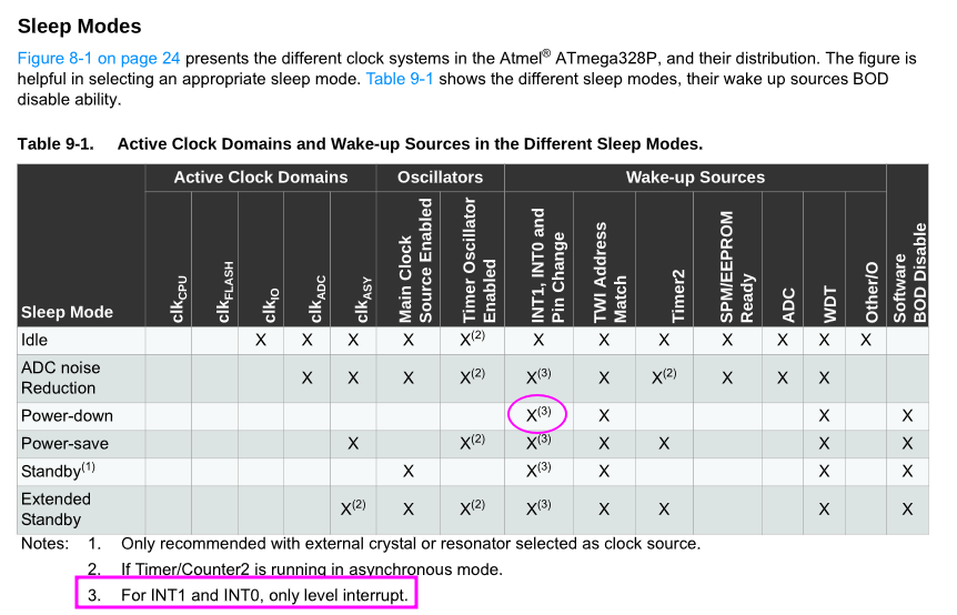

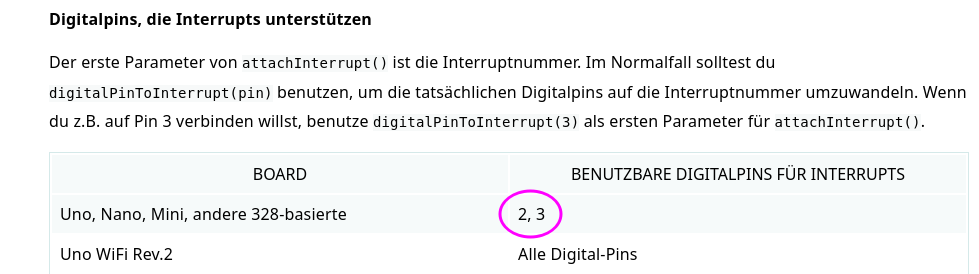

von Stefan F. (Gast)
Damit dein AVR einschlafen kann musst du sleep_enable() aufrufen.
Stefan F. schrieb:
> Es geht nur LOW oder HIGH
Ich glaube das war falsch. Es geht wohl nur mit LOW, denn Arduino
unterstützt hier nur die Pins 2 (INT0) und 3 (INT1).
Arduino erlaubt laut Doku
(https://www.arduino.cc/reference/de/language/functions/external-interrupts/attachinterrupt/)
noch eine Erkennung von HIGH, aber davon weder etwas im Datenblatt des
AVR, noch im Quelltext
(https://github.com/arduino/ArduinoCore-avr/blob/63092126a406402022f943ac048fa195ed7e944b/cores/arduino/WInterrupts.c#L73),
Vielleicht gilt das nur für andere Mikrocontroller.
Dann gibt es beim ATmega328 noch den Pin-Change Interrupt auf so
ziemlich allen Pins, aber den unterstützt Arduino scheinbar nicht auf
dem Uno/Nano Board. Ein Blick in den Quellcode erhärtet den Verdacht:
https://github.com/arduino/ArduinoCore-avr/blob/63092126a406402022f943ac048fa195ed7e944b/cores/arduino/WInterrupts.c#L372
So viel zum Thema: Arduino ist ganz einfach, weil man die Details in der
Doku weg lässt.

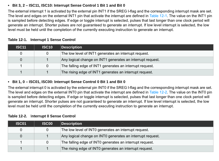

von Rolf (rolf22)
Ob S. schrieb:
>> Dann zeige mal, wie du das mit Arduino erreichen willst.
> An Arduino vorbei programmieren natürlich.
Wieso "vorbei"? In der Arduino IDE und auch in der Alternative
"PlatformIO" von Visual Studio Code kann man in C++ alle Register
ansprechen, und zwar mit Symbolen, die in diesen IDEs vordefiniert sind
und genau denen entsprechen, die in der Prozessor-Doku benutzt werden.
@Stefan F.
Über die Register-Programmierung kann man man den 328P auch aus dem
Deep-Sleep wecken, sowohl über die INT-Pins als auch über die
PCINT-Pins. Bei den PCINT-Pins gibt es "Pin Change" als Event, bei den
INT-PINS gibt es zusätzlich die Möglichkeiten "Low level", "Rising edge"
und "Falling edge". Prozessor-Doku S. 80/82.
Steht alles in der Prozessor-Doku. Wer sich auf die Arduino-Doku und
-Lib verlässt, muss eben "unten" bleiben und erfährt von vielen
Möglichkeiten niemals etwas.
