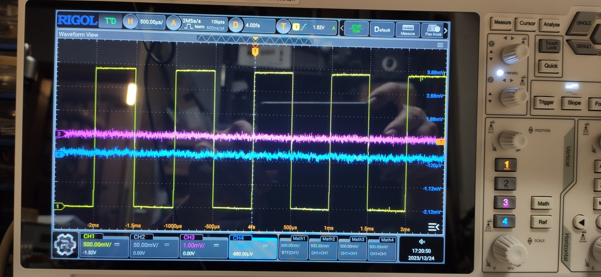

von Bernd G. (Gast)
Zum Bild: das Teil gehört genau wie mein unlängst erworbener MSO5104 in
die Klasse der Breitstrahloszillografen. Igitt.

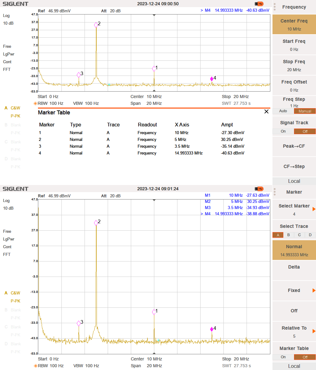

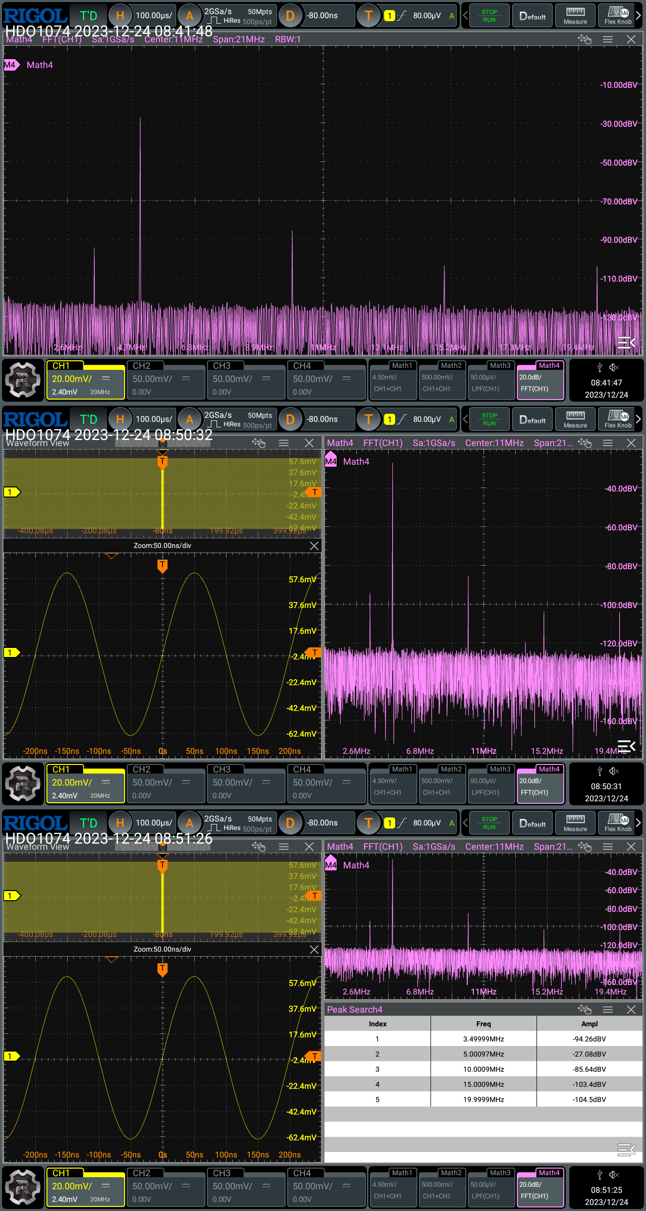

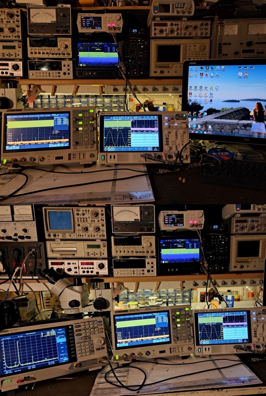

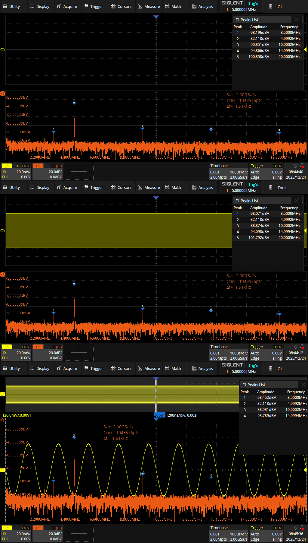

Aber ich habe gestern schon mal angefangen erste Vergleiche zwischen den
drei etwas "besseren" Geräten zu machen die ich im direkten Einsatz habe
(Beruflich ein SDS2000x-Plus, Privat halt ein MSO5k und das DHO )
Ich habe mal Fotos und Screenshot angehangen.
Und ich muss sagen ich bereue die Entscheidung nicht und denke das das
Größere Display definitiv eine gute Wahl war. Die beiden Geräte ergänzen
sich auch recht gut was ihrer jeweiligen Stärken und Schwächen angeht.

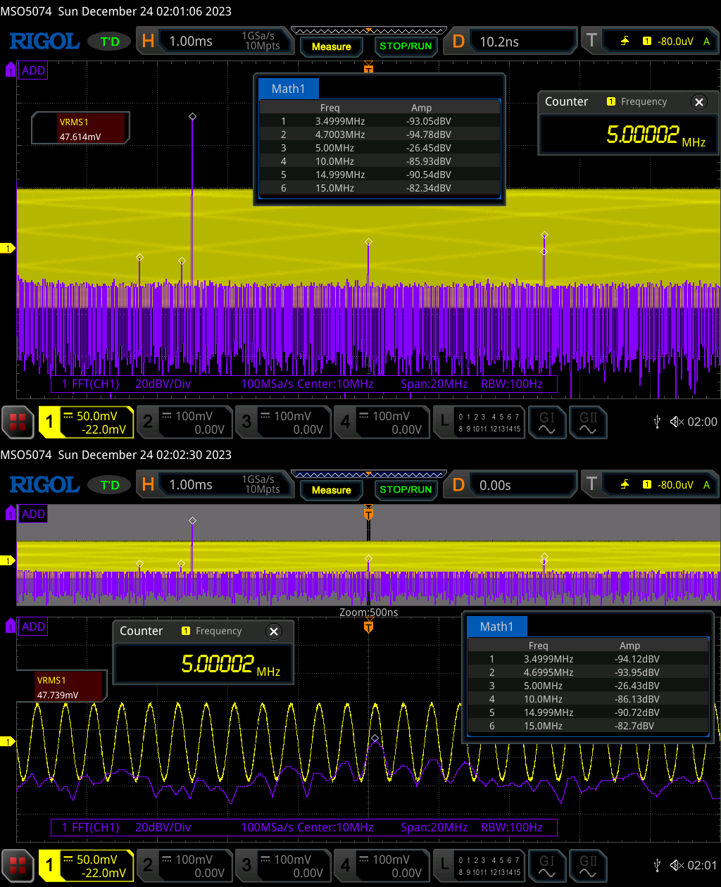

Was man auf den Bildern sieht:
Ich habe mit dem DG800-AWG zwei Signale erzeugt, einmal 3,5MHz mit 2mVpp
(High-Z) und einmal 5MHz mit 5Vpp (High-Z). Optisch erkennt man bei
diesem Verhältnis im Zeitbereich das vorhandensein der 3,5MHz da nicht
mehr!
Diese habe ich über einen Koppler zusammengeführt und dann über weitere
Koppler an die vier GEräte weiterverteilt. Leider sind die ersten beiden
Koppler in der Kette nicht wirklich für diese Frequenzen geeignet, daher
ist es nicht strickt 50 Ohm...
Die Eingänge sind jeweils mit 50Ohm abgeschlossen (2x Rigol extern, 2x
Siglent intern) und davor sitzt ein 10dB Dämpfungsglied.
Was halt sofort (und bei der Bedienung) ins Auge fällt ist das die DHO
GUI WESENTLICH moderner und polierter Wirkt als die doch etwas altbacken
wirkende MSO5000 GUI.
Gerade wenn es darum geht viele Informationen gleichzeitig auf den
Bildschirm zu bringen ist diese VIEL Aufgeräumter als beim 5K.
Auch die Auflösung des DA Wandlers merkt man deutlich.
Habe leider keine Screenshots gemacht, aber ich habe die beiden Signale
auch einmal mit den Ausgangswerten 2mVpp/10Vpp über einen Koppler und je
20dB Dämpfungsglieder auf die beiden Rigol gegeben. (denselben Vergleich
DHO vs. Siglent mache ich mal nach den Feiertagen)
Beim DHO war auch dabei das 3,5MHz Signal klar in der FFT erkennbar,
wärend es beim 5K natürlich nichts mehr zu wollen gab. Beide Geräte
waren dabei jeweils im HiRes Mode.

Das DHO und das MSO5k sind, wie auf den Bildern zu sehen, von der Größe
praktisch identisch. Leider (für mich) hat das DHO seine
Lüftungsöffnungen bekanntlich an der Seite so das ich es bei meinem
Setup NICHT je nach Bedarf auf den Platz des MSO5k stellen kann. Das
wusste ich aber ja schon vorher.

Nachtrag:
Ich habe festgestellt das ich bei meinem MSO ein Signal auf 4,7MHz habe.
Das ist mir früher nie aufgefallen. Dem bin ich noch nicht nachgegangen
und es kann gut sein das es tatsächlich von extern kommt. Auch wenn es
auf den anderen Geräten nicht auftaucht.
Oder hat jemand der anderen MSO5K besitzer dieses Signal auch, so das es
eine Eigenstörung ist?
EDIT Nachtrag 2:
Nur zur Info: In den obigen Bildern laufen alle Geräte gerade OHNE die
Nutzung des 10MHz REF Eingangs...
Eingang kurzschließen oder 50 Terminierung dran und dann nochmal gucken.

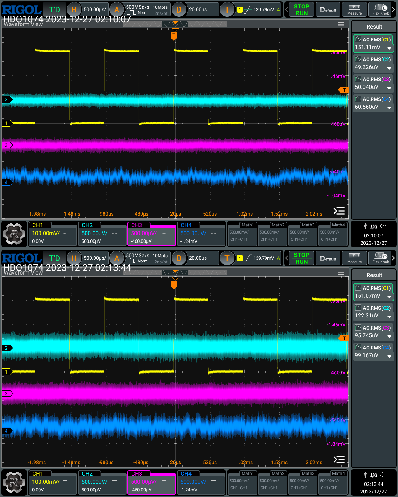

von Armin X. (werweiswas)

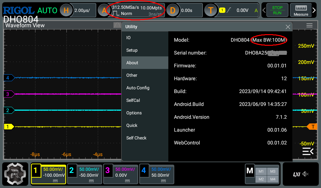

Meins kam auch gestern und ich bin, was das "Low Noise" angeht, ein
wenig konsterniert!
So vel gefritzel auf dem Bildschirm hatte ich nicht erwartet!
Weder bei dem internen Testsignal mit einem 10:1 Tastkopf auf Kanal1
(mit den Rigol Tastköpfen siehts nicht besser aus) noch bei dem mit 1M
abgeschlossenen Kanal 3 bzw dem kurzgeschlossenen Kanal 4.
Dabei habe ich noch nicht mal den kleinsten Messbereich gewählt.
Allerdings haben die mir so wie es aussieht eine alte Möhre geschickt.
Laut Info ist das Gerät von 14.12.2022 und die Firmware den Stand
00.02.04 aufweist.
Ich will da doch nicht gleich mit FW-Updates rumschlagen müssen und wenn
schon neu auch mit aktueller Hardware.
> wenig konsterniert!
ACHTUNG: Einstellungen beachten!
Du must bedenken das dein Skope auf voller Bandbreite mit normaler
Erfassung steht. Und das Rauschen ist nun einmal (auch) massiv von der
Bandbreite abhängig.
Daher wird ein 1GHz Skope das mit voller Bandbreite in Echtzeit erfasst
und dabei gerade mal 1µV Rauschpegel hat leider, egal wie viel Geld man
investiert, auch ein Traum bleiben.
Aus diesem Grund wurden verschiedene Optionen erfunden um den
Rauschpegel deutlich zu reduzieren die bei dir aber gerade nicht aktiv
sind.
Die erste und wichtigste Option ist die Bandbreitenbegrenzung.
Die von anderen (z.B. auf EEVBlog) gemachten Angaben für die geringen
Rauschspegel und auch die Screenshots die diese Pegel zeigen sind alle
mit aktiviertem 20MHz Tiefpass gemacht. (Schnellere Geräte wie z.B. das
MSO 5K haben noch ein paar mehr Frequenzen zur Auswahl so das man bei
Bedarf an geringem Rauschen mit der gerade noch ausreichenden
Tiefpassfrequenz arbeiten kann)
Dann bietet das Gerät noch einen HighRes Mode mit dem ebenfalls das
Rauschen reduziert wird (wobei dieser Modus auch Einfluss auf die
Bandbreite haben kann)
Und als letztes gibt es noch den Average Modus der zwar den größten
Einfluss auf den angezeigten Rauschpegel hat, aber halt etwas "ausser
Konkurenz" ist das dieser nur für sich wiederholenden Signalen
verwendbar ist.
Diese Modi können und sollen, je nach Bedarf und Wissensstand des
Nutzers, einzeln oder in Kombination verwendet werden!
JAIN...
Der 1mV/Div Bereich ist elektrisch gesehen schon der kleinste Bereich!
Hier ist die maximale Empfindlichkeit des Eingangs schon erreicht.
Der 0,5mV Bereich bedeutet das mit der selben Empfindlichkeit wie bei
1mV/Div erfasst wird, dann vor der Darstellung auf dem Bildschirm aber
um faktor 2 vergrößert werden. Also ein reiner Zoom...

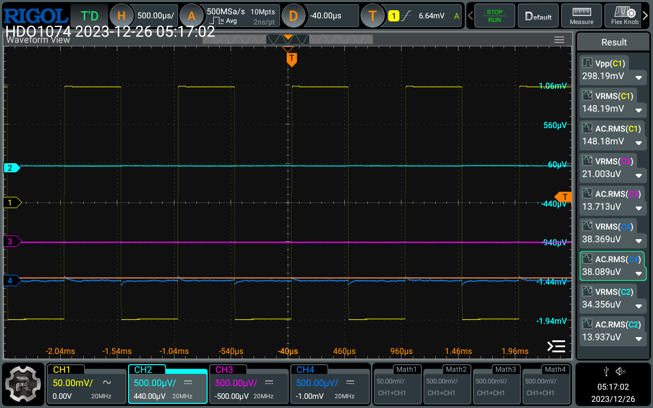

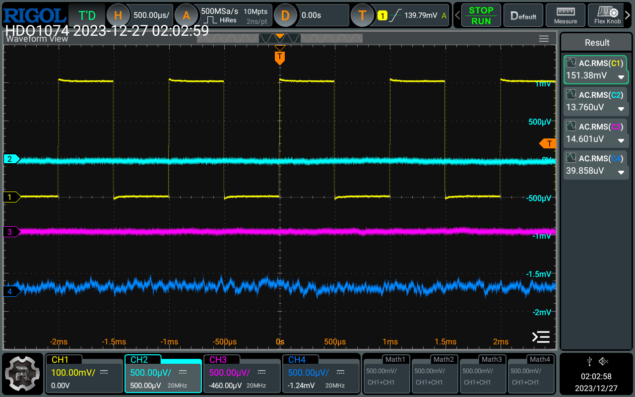

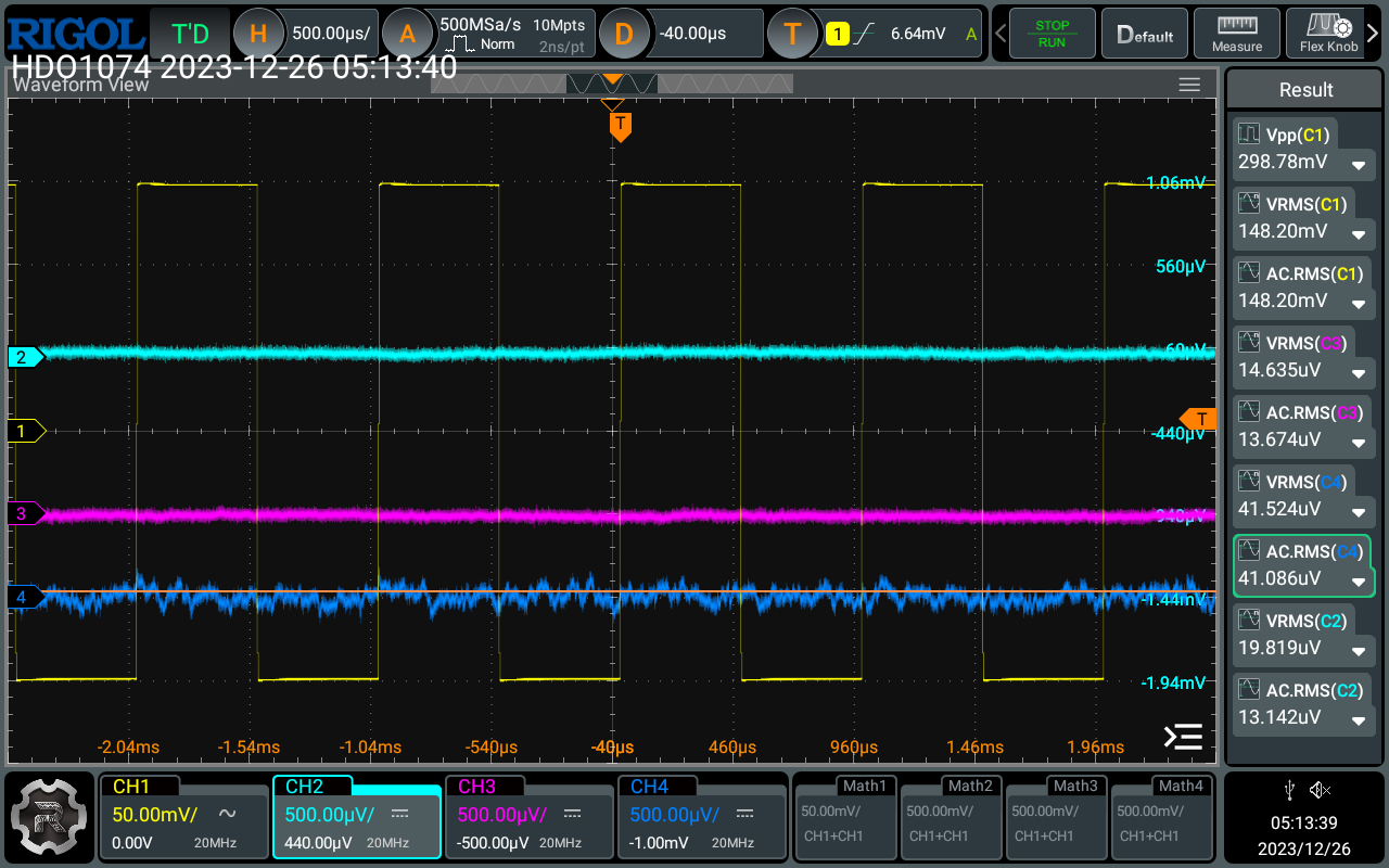

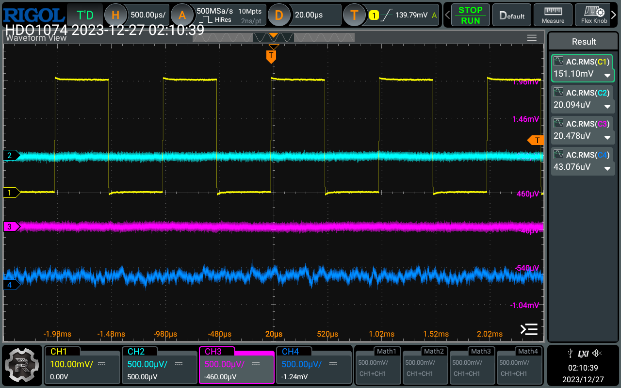

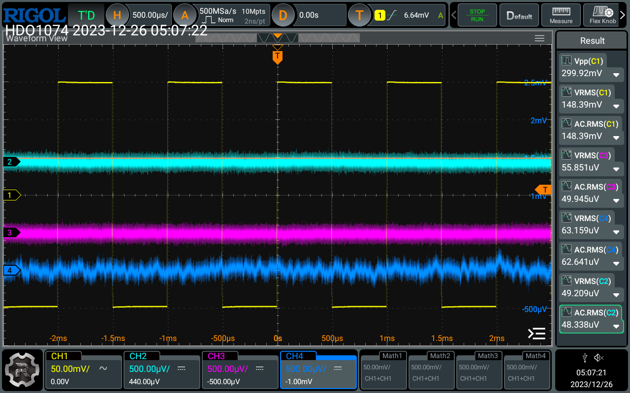

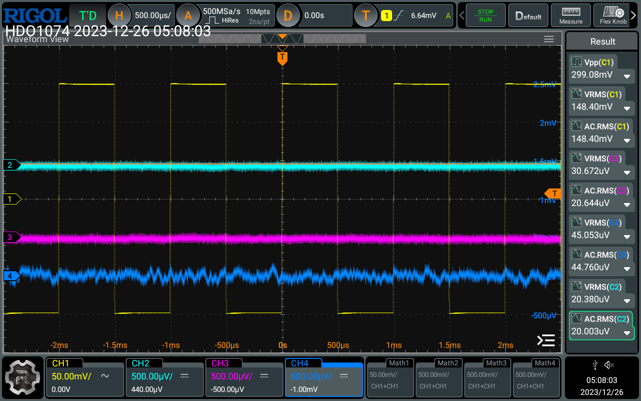

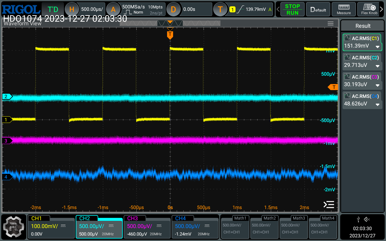

Ich habe mal ein paar Beispielscreenshots mit einem ähnlichen Aufbau bei
ähnlichen Einstellungen gemacht um die Einflüsse der verschiedenen Modi
zu zeigen.
Für alle Screenshots gilt:
Kanal 1:
Internes Prüfsignal über die mitgelieferten Probes in Stellung 1:10
Kanal 2:
Rauschen, Eingang kurzgeschlossen.
(Short meines VNA...)
Kanal 3:
Rauschen, 50 Ohm abschluss
Kanal 4:
Rauschen, Eingang offen
Alles auf einem 70MHz Gerät in Originalzustand!
(DHO1074)
Die jeweiligen Einstellungen sind auf dem Screenshot erkennbar.
Dabei sind folgende Kombinationen erfasst:
1. Normaler Erfassungsmodus, keine zusätzliche Bandbbegrenzung aktiv
2. Normaler Erfassungsmodus, 20MHz Tiefpass aktiv
3. HigRes Erfassungsmodus, keine zusätzliche Bandbbegrenzung aktiv
4. HigRes Erfassungsmodus, 20MHz Tiefpass aktiv
5. Average Aktiv, Mittelung über 64 Sample
Bis auf Kanal 1 je mit Vertikaleinstellung 500µV/DIV
> 00.02.04 aufweist.
Sind auch die Angaben meines Gerätes. Wobei es sich da nicht um das
Baudatum sondern den Revisionsstand der Software handelt
(HW ist bei mir Rev. 2)
Für das Baudatum liegt es näher sich am Datum des Kalibrierzertifikats
zu orientieren. Dies ist bei mir von Ende März '23.
Nicht Produktionsfrisch gerade vom Fließband, aber weit entfernt von
"alte Möhre". Zumal ja auch die gesamte Logistik in der Zwischenzeit
passiert ist...
"Alte" Hardware ist eine Sache, zumindest wenn das Re-design nicht der
Kostenoptimierung sondern der Bug-Behebung dient. Nur reden wir hier von
Geräten die, je nach Logistikkette, vor Versand ab Werk wohl kein halbes
Jahr auf Lager lagen. Das ist nicht "alt".
Aber in Hinblick auf die Software denke ich das es den allermeisten
genau so wie mir geht das wir am liebsten gerade NICHT die neueste
SW-Version haben sondern die älteste Version von der wir problemlos
beliebig auf alle neueren bis zur aktuellen Version Updaten können.
Dann hat man die FREIE WAHL mit welcher man Arbeiten möchte. Nicht immer
sind die letzten Versionen die besten. Gerade wenn es um das Thema
"Hackoptionen" Geht immer wichtig zu beachten.
Wäre doof wenn da plötzlich ein Türchen verschlossen ist nur weil die
Firmware zu neu und ein Downgrade nicht möglich ist.
das Rauschen ist verglichen mit anderen DHO1074 bei 20 MHz BW sehr
gering. Vermutlich hast Du Firmware 00.02.04.
MfG
egonotto
von Mi N. (msx)
Danke für die Kurven. Gerade bei den empfindlichen Bereichen gibt es
deutliche Vorteile zu den MSO5xyz, wenn man es braucht. Bei Bedarf wird
man ansonsten kleine Signalspannungen passend vorverstärken oder ein
älteres Scope mit geringer Bandbreite aus dem Schrank holen ;-)
von Carsten S. (dg3ycs)
Ich habe die weiter oben geposteten Screenshots mit meinem Skope im
Auslieferzustand gemacht, der ja in der Tat die V. 02.04 beinhaltete.
Da es mich jetzt mal interessiert hat (und ich ja eh Updaten wollte)
habe ich nun mal das Update auf 02.07 gemacht und erneut gemessen.
Zusätzlich habe ich probehalber auch einfach mal vorrübergehend die
Bandbreite erhöht (Liz. Code liegt ja hier, aber so lange kein Bedarf
ist muss er ja nicht dauerhaft drauf sein...)
Daher hier die Screenshots zum Vergleich 70MHz vs. 200MHz Bandbreite im
"Normalmodus" und ohne 20MHz Filter.
Daneben habe ich auch noch einmal die anderen Optionen (HighREs und
20MHz bei 70MHz Gerät) durchgespielt und Angehangen. Bei diesen
Screenshots gilt bis auf die FW-Version dieselbe Einstellung wie bei den
Screenshots gestern.
Mit 200MHz BW habe ich das ebenfalls durchgespielt, hier egaben sich
aber weder für den HighRes noch für den 20MHz Tiefpassfiltermodus eine
Änderung gegenüber der originalen 70MHz Konfiguration.
(Durch diese Optionen und mit den eingestellten Parametern ist die
effektive Bandbreite ja sowieso bereits unterhalb 70MHz)
Carsten

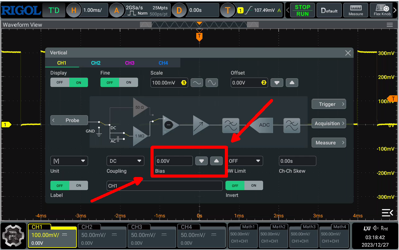

BTW -Für die NichtAnleitungsLeser:
Da ja öfter im Zusammenhang mit diesem Gerät von einem DC - Offset bei
den Kanälen geschrieben wird: Auch wenn die stärke der Auswirkungen zu
einem gewissen Teil wohl mit  einer FW-Version und der SelfCal
zusammenhängt, so gibt es aber rein Technisch bedingt durchaus einen
mehr oder weniger starken DC Offset in der Empfindlichsten Einstellung
zu beobachten.
(Bei mir etwa zweistelliger µV Bereich!)
Dieser Offset ist dabei auch temperaturabhängig so das er auch nicht
ganz vermieden werden kann so lange man nicht dafür Sorge trägt das das
Gerät immer bei ganu gleicher Umgebungstemperatur nach erreichen des
thermischen Beharrungszustandes, der teilweise erst nach Stunden
erreicht wird, verwendet wird.
Dieser Temp. Bedingte Offset ist dabei keine Besonderheit dieser Geräte
sondern bei allen Geräten ab einer gewissen Auflösung vorhanden. Ist
Prinzipbedingt. Es ist lediglich so das je nach Anwendung und
Geräteklasse halt eine mehr oder weniger genaue Temperaturkompensation
der Messwerte zusätzlich vorgenommen wird. Aber bei breitbandigen
Oszilloskopen im vierstelligen Preisbereich ist das alles andere als
verbreitet.
Um diesen Temperaturbedingten Offset manuell ausgleichen zu können (z.b.
weil man nicht das Warmlaufen ganz abwarten möchte) haben diese Geräte
deshalb die Möglichkeit dies manuell zu korrigieren.
Im Kanalmenü für die Vertikalen Einstellungen findet sich deshalb ein
Menüpunkt BIAS mit dem das Feinjustiert werden kann. Die Pfeiltasten
haben einen Schrittweite von 20µV, kleinere (und größere) Werte können
über die Bildschirmtastatur eingegeben werden. Die unter BIAS gemachten
Einstellungen wirken sich auch direkt auf die Messwerte aus!
Diese BIAS Einstellung (für den Temperaturabhängigen Offset) ist dabei
NICHT mit der ebenfalls vorhandenen Offset Einstellung zu
verwechseln die nichts anderes ist als die Einstellung der Position auf
dem Bildschirm für die Angezeigte Kurve (was es seit jeher als Poti bei
praktisch allen Oszilloskopen gibt)
(Also: Bias verändert/korrigiert die Messwerte, Offset nur die
Anzeigeposition)
