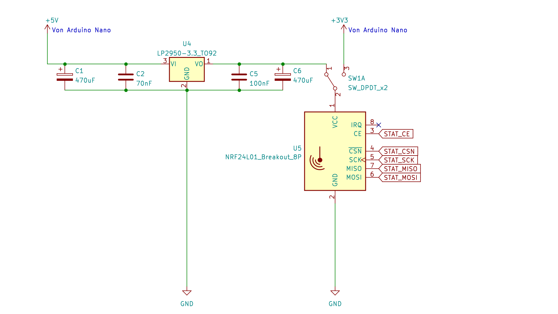

da ich mittlerweile nicht weiß, wonach ich noch googeln soll und was ich
noch versuchen könnte, wende ich mich an euch.
Ich habe hier einen Arduino Nano und möchte mit dem ein NRF24L01
Breakoutboard als Receiver betreiben (Sender ist ein Arduino UNO mit
einem gleichen Breakoutboard). Mein Problem ist die Spannungsversorgung
durch einen LDO-Spannungsregler:
- Wenn ich den NRF über den 3V3-Pin des Arduino betreibe (SW1A-Pin 3 in
Schaltplan), funktioniert er ohne Probleme. Strom zwischen 3V3 und Vin
des NRF: Ca. 14 mA während des Empfangs.
- Wenn ich den NRF über einen LP2950 betreibe (SW1A-Pin 1 in
Schaltplan), wird er zwar vom Nano als angeschlossen erkannt, empfängt
jedoch keine Daten. Strom zwischen LP Output und Vin des NRF: Ca. 0,02
mA während des "Empfangs" (es wird nichts empfangen).
Der LP2950 liefert, wie erwartet, 3.3 V. Ich habe nun Kondensatoren vor
und nach dem LP montiert, aber auch das bringt keine Besserung.
Nun bin ich als Laie mit meinen Ideen am Ende (Spannung ist vorhanden,
Leistungsfähigkeit des LP sollte mit bis zu 100 mA eigentlich
ausreichend sein).
Hat hier jemand Ideen oder stand sogar selbst schon mal vor diesem
Problem?
Viele Grüße!

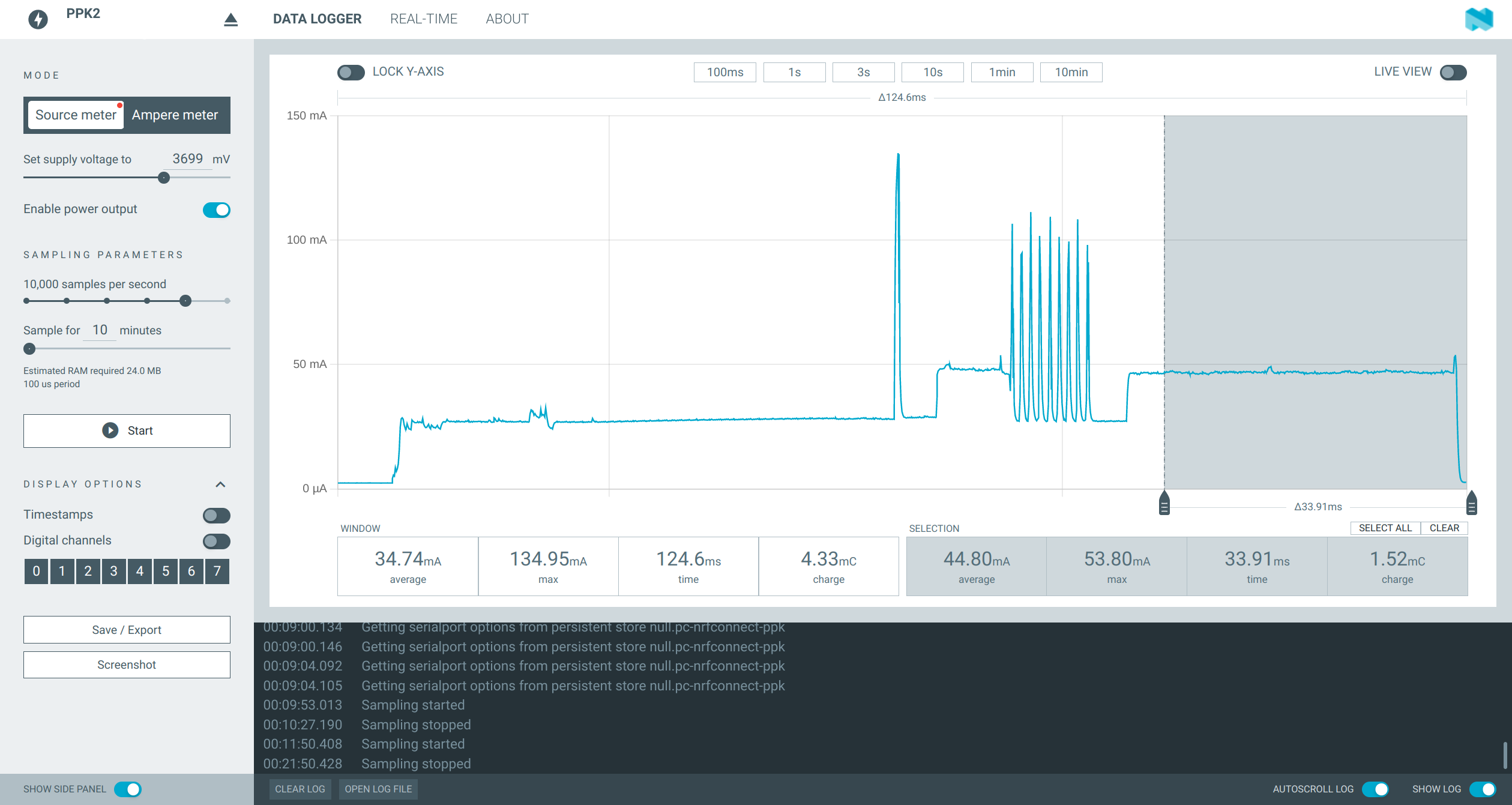

von Jack V. (jackv)
> ausreichend sein).
Im Anhang siehst du ein Device, bei dem ein Multimeter einstellige mA
anzeigt. Der Peak würde deinen LDO allerdings so überlasten, dass es da
Probleme geben mag. Die Sendephase (so’n billiges JDY-40-Modul) links
daneben wäre auch hart an der Grenze deines LDO.

von Rainer W. (rawi)
Stefan H. schrieb:
Was soll die riesige kapazitive Last am Ausgang des LDO. Bist du sicher,
dass er trotzdem richtig arbeitet?
> Probleme geben mag.
Ich hatte schon versucht, eine Spule zur Reduktion des Strom-Rippels zu
integrieren, hat jedoch auch nichts gebracht. Aber dein Graph gibt mir
tatsächlich zu denken...
Was meinst du? Die Kondensatoren habe ich zur Reduktion von
Spannungssprüngen integriert, die sind doch aber keine Last?
von Vanye R. (vanye_rijan)
Die Aufgabe eines Spannungsreglers ist es die Spannung zu regeln,
das kann er schlecht wenn da so ein dicker Klopper am
Ausgang haengt. Du laeufst auch langsamer wenn wir dir eine Metall
kugel ans Bein ketten.
Am besten entfernst du am Ausgang deine beiden Kondensatoren
und machst da einen 4.7uF Elko hin. Das scheint bei dem
Typen wohl das Optimum zu sein. Sowas hat man ja immer irgendwo
rumliegen.
Danach sollte der Regler eigentlich in der Lage sein zu regeln.
Vanye

von Stefan H. (alve89)
Es funktioniert.
Da habe ich wohl ein falsches Verständnis von Kondensatoren und muss
nacharbeiten.
Danke euch für die schnelle Hilfe!
Stefan H. schrieb:
> Was meinst du?
So, wie es im Datenblatt steht unter 8.2.1 Design Requirements steht.
Unter ungünstigsten Bedingungen (100mA Strom, niedrige VOut) ist am
Ausgang die Rede von 3.3 μF für den 2951.
"Thus, for a worst-case condition of 100-mA load and VOUT = VREF = 1.235
V (representing the highest load current and lowest loop gain), a
minimum COUT of 3.3 μF is recommended."
Für den 2950 mit festem Spannungsteiler sieht das nicht anders aus.
Außerdem bringt ein großer Kondensator am Ausgang recht wenig (8.2.2.3:
... "However, this method is relatively inefficient, as increasing COUT
from 1 μF to 220 μF only reduces the regulator’s output noise from 430
μV to 160 μV (over a 100-kHz bandwidth)."
von Stefan F. (Gast)
Die Kombination LP2950 + Funkmodul erscheint mit unpassend. Relevant ist
hier die Peak Stromaufnahme des Funkmoduls, und die ist sehr
wahrscheinlich höher als was der Spannungsregler liefern kann.
Beim ESP8288 hatten wir das auch schon ganz oft, dass die Leute denken:
für die 70 mA average reichen die kleinsten Spannungsregler aus. Ist
aber nicht so. Wenn es überhaupt funktioniert, dann meist unzuverlässig.
Ein dicker Kondensator kann helfen, oder auch nicht. Manche
Spannungsregler arbeiten nicht stabil, wenn die kapazitive Last extrem
hoch ist. Manche Schaltwandler gehen sogar aus, weil sie das als
Kurzschluss interpretieren. Außerdem starten manche Mikrocontroller und
Funkmodule nicht richtig, wenn die Stromversorgung beim Einschalten zu
langsam hoch kommt.
> nacharbeiten.
Es sind nicht die Kondensatoren, die hier das Problem machen. Die Kerkos
sind da einfach zu "gut" im Sinne "zu wenig ESR". Und dann kommt der
Regler ins Schwingen und ist instabil.
Du musst also eher beim Kapitel "Low Drop Regler" ein wenig dazulernen.
