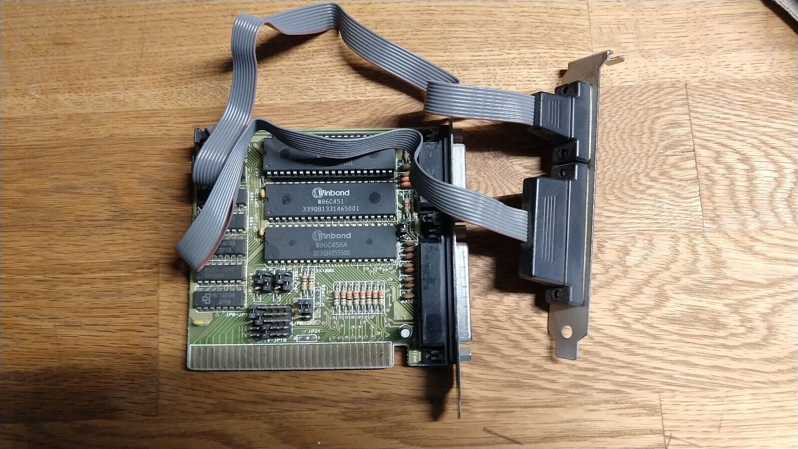

Wie ist z.B. eine solche ISA KArte aufgebaut?
Es sind 3 große ICs verbaut,
vermutlich LPT 1, LPT2 und COM 1 und 2 bzw 1-4
Dann wird ein Bustreiber benötigt oder werden dann je großem IC, ein
Bustreiner benötigt, also 3x 4Bit Busreiber?
Oder handelt es sich um 8x 4Bit Busstreiber?
Wozu dienen die kleinen Ics?
von Christian M. (christian_m280)
Steht ja drauf: 1489!
Gruss Chregu
von Rüdiger B. (rbruns)
Im Datenblatt ist das komplette Schaltbild deiner Karte enthalten:
https://pdf1.alldatasheet.com/datasheet-pdf/download/156146/WINBOND/W86C451.html
von Harald K. (kirnbichler)
IBM hat mehrere Hardware Reference Manuals veröffentlicht, in denen auch
die Schaltpläne solcher Karten (natürlich nur der IBM-Originale, nicht
die abgebildete) enthalten sind.
https://www.minuszerodegrees.net/manuals/IBM_5150_Technical_Reference_6025005_AUG81.pdf
Das "Original", dem diese Karte zugrundeliegt, ist ab S. 2-123/142
beschrieben, Schaltplan ab S. D-48/355
Die abgebildete Karte enthält keine Bustreiber, sondern nur Pegelwandler
für die serielle Schnittstelle, in Form von MC1488/1489 (bzw. der
pinkompatiblen SN75188/75189). MC1489/SN75189 ist der Wandler von
RS232-Pegel auf 5V-Pegel, MC1488/SN75188 ist hingegen der Wandler von
5V-Pegel auf den RS232-Pegel von +/- 12V. Anders als die später
verbreiteten MAX232 erzeugt dieser Baustein die benötigte Spannung nicht
selbst, sondern benötigt eine externe symmetrische Versorgungsspannung
von +/- 12V. Die liegt auf dem ISA-Bus an und wird vom PC-Netzteil
erzeugt.
Die acht Signalleitungen der seriellen Schnittstelle verteilen sich aber
nicht gleichmäßig auf Ein- und Ausgänge, so daß für einen COM-Port nicht
ein Paar 1488/1489 (mit jeweils vier Treibern bzw. Empfängern) genügt,
sondern zwei 1489 erforderlich werden.
Auf der abgebildeten Karte sind nicht nur zwei serielle und eine
Druckerschnittstelle verbaut, sondern auch ein "Gameport", für den ist
die 15polige Buchse am Slotblech der Karte selbst vorhanden. Die beiden
seriellen Schnittstellen sind am zusätzlichen Slotblech angeschlossen,
eine davon mit dem mittlerweile seltenen standardkonformen
DB-25-Stecker, die andere mit dem heute üblichen DE-9-Stecker.
von Peter N. (alv)
Was für Bustreiber?
Die großen ICs sind Portbausteine, die mit 8 Bit Datenbus an den ISA-Bus
gehen.
Die kleinen ICs sind RS232-Pegelwandler oder dienen zur
Adressdekodierung.
Einfachste Mikrocomputertechnik.

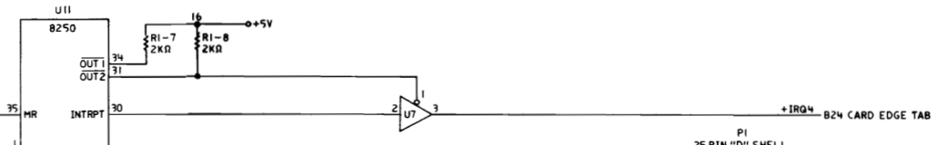

Ob S. schrieb:
> Wenn ich mich richtig erinnere, war Interruptsharing spätestens ab AT
> sogar förmlich zwingend erforderlich, weil es zwei kaskadierte
> Interruptcontroller gab.
Es gab zwar beim AT zwei kaskadierte Interruptcontroller (8259), aber
Interruptsharing war dennoch nicht möglich, da die Signale auf dem
ISA-Bus mit Totem-Pole-Treibern erzeugt wurden (und obendrein
active-high-Pegel hatten).
Diesen Designfehler beim IBM PC haben sie hartnäckig durchgezogen.
Im Anhang der relevante Ausschnitt der seriellen Schnittstellenkarte des
IBM PC, Seite D-48 bzw. 355 aus

von Ob S. (Firma: 1984now) (observer)
Ah, reine Frage der Betrachtungsweise, also, was genau man unter dem
Begriff "Interruptsharing" versteht.
Ich verstehe das aus (überwiegend) Softwerkler-Sicht natürlich so, das
Interruptsharing immer dann vorliegt, wenn ich mich in einem Handler um
mehrere mögliche Quellen kümmern muss.
Du stelltest aber (wohl mehr aus Hardwerkler-Sicht) darauf ab, ob es für
Devices möglich ist, sich ein physisches Interruptsignal zu teilen.
Und du vergaßt darüber hinaus, das sie das tätsachlich tun, wenn
kaskadierte Interruptcontroller involviert sind. Sie sharen dann zwar
nicht das Signal, mit dem sie selber arbeiten, aber spätestens das
Signal, was der Interruptcontroller der untersten Ebene als
Ausgangssignal produziert.
So korrekt diese Aussage auch ist, so sinnlos ist sie, wenn man die
Verfügbarkeit nutzbarer Interruptleitungen am ISA-Bus betrachtet.
Für ISA-Steckkarten ist nur "das Signal, mit dem sie selbst arbeiten"
interessant.
> interessant.
Nein, natürlich nicht. Es ist auch immer von Bedeutung, was da weiter
mit passiert, bis hin zur Ebene der Interrupthandler der Software. Ohne
die zugehörige Software ist die Hardware nämlich praktisch immer absolut
nutzlos.
Sonderfälle wie Watchdogs, die direkt RESET der CPU/MCU bedienen oder
ähnliches mal außen vor. Also so ziemlich alles außer
Not-AUS-Funktionalität braucht Software (und den entsprechenden
Blickwinkel).
> nutzlos.
Was Du nicht sagst. Da wäre ich ja nie draufgekommen.
Nur ist auch diese Betrachtung komplett sinnlos, wenn man eine Karte
verwenden möchte, die einen Interrupt auslösen soll, aber keine freie
Interruptleitung mehr verfügbar ist.
