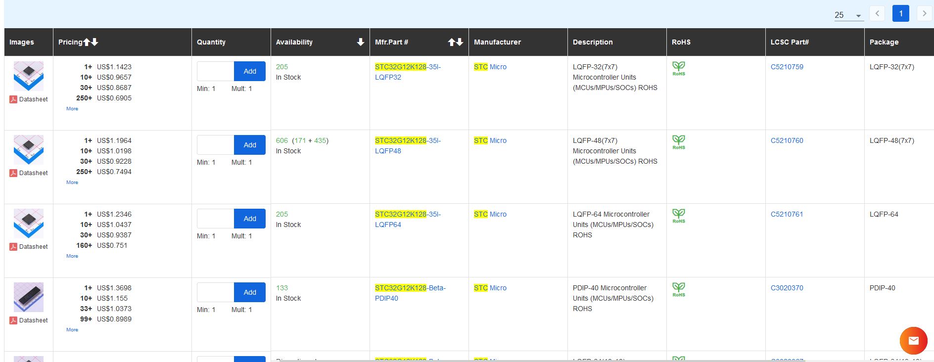

von N. B. (charlie_russell)
In 10er Qty. ca. 1€ und erhältlich in breadboard freundlichem DIP-40
Package.
Sofern ein 8051 gesucht wird sicherlich Klasse.

Das interessante ist der erstaunlich niedrige Preis fuer diese
total fette veraltete Monstergehaeuse. Das laesst vermuten wie
hoch die Lizenzkosten fuer einen ARM-Controller so sind und
erklaert wieso wir in 5-10Jahren nur noch Risc/V haben werden. :-)
