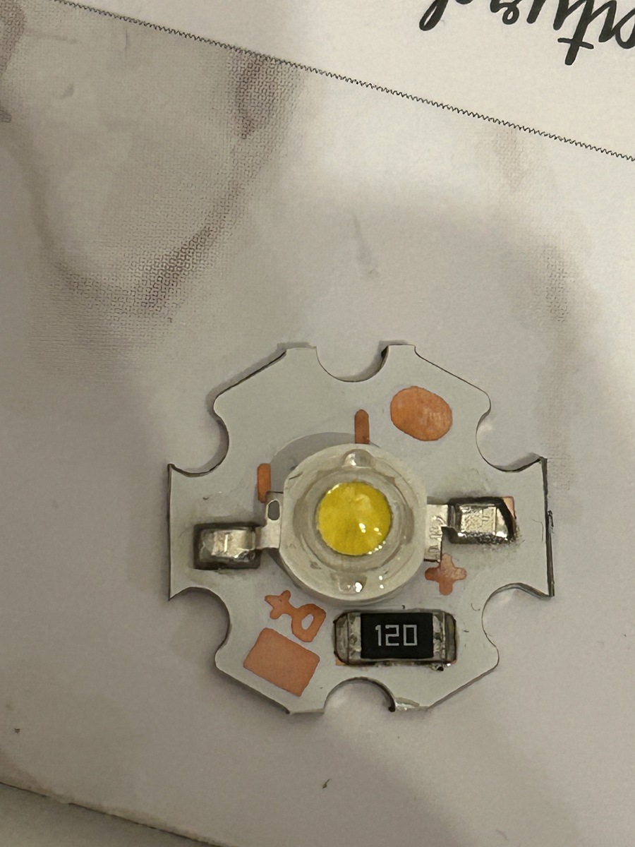

Hallo, ich bin gerade dabei, eine Fahrradleuchte zu bauen. Habe aufgrund
der guten Ladeanzeige den 4in 1 Charger von Makerhawk genommen. Wegn der
Baugröße einen 17500er Akku und über einen Schalter schalte ich die 0,5W
Led ein. Mein Problem ist, dass ich damit ca. 8h Licht ohne Verluste
haben sollte.Ich komme aber gerade einmal auf 3,5-4h. Geladen wird über
usb c.
Habt ihr eine Lösung für mein Problem bzw. wisst, woran es liegen
könnte?
Danke und lg, Matthias

- ungeeignete LED. Keine weiße LED hat 5V. Was ist außer der LED noch
auf der Platine?
- der Wandler von Akkuspannung auf 5V hat niemals 98% Wirkungsgrad.
Wohl eher 80%
- der Akku hat nicht die angegebene Kapazität
Das summiert sich halt alles.

von Matthias (matthias1235)
Bis auf den Widerstand ist nichts auf dem Led-Board.

von Axel S. (a-za-z0-9)
Also ungeeignete LED. Der Vorwiderstand von 12Ω ergibt bei einer
angenommenen Flußspannung von 3.2V und einer Versorgung mit 5V
tatsächlich 150mA entsprechend 0.48W an der LED. Dummerweise verheizt er
dabei selber 0.27W.
Oder anders ausgedrückt: der Wirkungsgrad von LED + Vorwiderstand
beträgt nur magere 64%. Mit angenommenen 80% für den Spannungswandler
sind wir dann beim Gesamtwirkungsgrad von 50%, was deine Werte erklärt.
Richtig baut man das mit einem Stromschaltwandler für die LED. In
älteren Fahrradscheinwerfern findet sich da z.B. der QX9920. Zusammen
mit einem kleinen µC, der per PWM die Helligkeitsstufen steuert. Der
kann dann auch den Akku-Ladezustand überwachen.
Also ich möchte das Projekt auf jeden Fall durchziehen. Optiken und co
habe ich auch die richtigen. Wie würdet ihr die Elektronik ändern?
von G. 4. (g457)
Unnötig verschwenderischen Vorwiderstand entsorgen, unpassenden
DC-DC-Wandler durch einen passenden (i.e. mit Stromregelung im Ausgang)
ersetzen.
HTH
> usb c.
Einen linearen LED-Treiber MIC4802YME oder MIC4801YM [1] verwenden,
gewünschten LED-Strom per Rset (R1) einstellen, siehe:
https://www.led-treiber.de/html/ldo-treiber.html#MIC4802
Den 12Ω-Vorwiderstand an der LED dann natürlich entfernen bzw.
überbrücken.
Akku-Standzeit mit dem MIC4802 siehe hier weiter unten unter
"Messwerte":
https://www.led-treiber.de/html/ldo-treiber.html#MIC4802-potigedimmt
Bei 160 mA LED-Strom werden die gewünschten 8h mit einem 1100mAh-Akku
nicht erreichbar sein, geschätzt eher nur 5,5h (u. a. abhängig von der
Flussspannung der LED beim jeweiligen Strom).
[1] Bei MIC4801 und MIC4802 für maximalen LED-Strom immer alle D1-Pins
miteinander verbinden, siehe
https://www.led-treiber.de/html/ldo-treiber.html#MIC4802extra
Der ist vom Wirkungsgrad her nicht besser als ein Vorwiderstand. Der
einzige Vorteil besteht darin, daß er den Strom (vulgo: die Helligkeit)
konstant hält. Auch wenn sich Akku-Klemmenspannung (Ladezustand) oder
Flußspannung (Temperatur) ändern. Die Frage ist, ob das für die
Anwendung unbedingt ein Vorteil ist.
Wenn der Akku leer wird ohne daß es vorher eine Warnung gab und man
steht ohne Licht im der Pampa, dann ist das eher schlecht. Ein langsam
dunkler werdendes Licht kann da besser sein. Ich habe mal einen
Fahrrad-Scheinwerfer so modifiziert, daß er nicht nur dimmen konnte
(PWM), sondern auch bei niedrigem Akkustand in die niedrigste Dimmstufe
geschaltet hat.
Der TE möchte aus naheliegendem Grund seine im Akku gespeicherte Energie
möglichst verlustarm in die LED transferrieren. Das Mittel der Wahl ist
ein Schaltregler, der direkt den LED-Strom steuert (vulgo
Stromschaltregler). Wie schon mehrfach gesagt wurde.
Jörg R. schrieb:
> Einfach mal die Kommentare lesen.
> Matthias schrieb:
>> Optiken  und co habe ich auch die richtigen.
Ich bezweifle das. Frei verkäuflich findet man Optiken, die den Strahl
mehr oder weniger stark bündeln. Aber eben rotationssymmetrisch. Für
einen Fahrradscheinwerfer ist das nicht genug.
von Eberhard H. (sepic) Benutzerseite
Die Helligkeit über einen möglichst langen Zeitraum unabhängig von der
Akkuspannung und der Temperatur konstant zu halten, sollte bei einer
Fahrradbeleuchtung das Ziel sein.
Mit einem Vorwiderstand wird die Helligkeit anfangs unnötig hoch sein
und dann schnell abnehmen.
Legt man den Vorwiderstand so aus, dass der mittlere Strom (und damit
die mittlere Helligkeit) über die Standzeit des Akkus gleich ist, wie
der am MIC4802 eingestellte Strom, dann leuchtet die LED mit dem MIC4802
geschätzt noch etwa das letzte Drittel der Standzeit mit diesem
konstanten Strom, während die LED mit dem Vorwiderstand schon lange
schlapp gemacht hat.
Mein Vorschlag schaltet die LED nicht schlagartig ab, sondern treibt die
LED nach dem (sehr langen) Konstantstrombetrieb auch noch wenigstens bis
zur Entladeschlussspannung des Akkus (je nach Akku typ. 2,75V oder
2,70V), dann zwangsläufig mit abnehmender Helligkeit. Dieser Zustand
dauert weniger lang als mit einem Vorwiderstand, ist aber einfacher zu
erkennen und immer noch ausreichend, um nach einer Ersatzbeleuchtung zu
schauen.
> Stromschaltregler).
Wie am Ende des Beitrags auf meiner Website geschrieben: "Um das
geschilderte Verhalten und vor allem den mit dem MIC4802 und einer
weißen LED erzielten Wirkungsgrad von ca. 80% unter den gegebenen
Bedingungen mit einem getakteten LED-Treiber zu erreichen, muss man
lange suchen. Der Bauteileaufwand wird auf jeden Fall deutlich größer
sein."
Meint ihr, es könnte mit dem 1W und 3-5V Modell besser funktionieren?
https://de.aliexpress.com/i/1005004293547838.html
von Uli S. (uli12us)
Sinnvoller ist sicher einfach ein stärkerer Akku. Die gebräuchlichen
18650 schaffen bis zu 3,5Ah. Die nur minimal grösseren 21700 sogar 5Ah.
selbst wenn nur die Hälfte der ausgerechneten Laufzeit rauskommt, ist
das deutlich mehr, als du mit irgendeiner Optimierung rauskitzeln
könntest. Zur Erinnerung, dein ursprünglicher Akku hat lediglich 1,1Ah.
von Percy N. (vox_bovi)
Axel S. schrieb:
> Ja. Das hasse ich auch. Vor allem, wenn die Leute anscheinend nie im
> Dunkeln gefahren sein können. Weil ihre Scheinwerfer so eingestellt
> sind, daß sie alles beleuchten, aber nicht die Fahrbahn. Die blenden
> sogar noch am Tag.
Doch, diese verhinderten Flakhelfer begegnen Dir gerne auch in der
Dunkelheit.
Man sieht nicht genau, was da drauf ist. Aber Wenn die 3V nicht gelogen
sind, dann würde das im Prinzip passen. Allerdings nicht für deine 0.5W
LED. Aber es ja eine drauf, die du verwenden kannst.
PS: aber die 8h Laufzeit mit einem Akku sind natürlich dann erst recht
nicht drin. Wenn das Modul 1W an die LED liefert, wird es selber ca.
1.1W aus dem Akku aufnehmen. Der Akku wird dann ca. 3h halten.
Ich würde mit der 1W Led dann einen 18650er Akku verbauen, dann muss ich
das Gehäuse eben ein wenig verändern.
