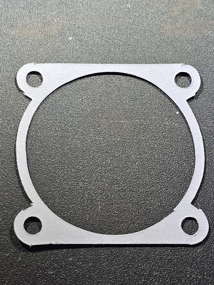

benötige einige verschiedene Papierdichtungen aus ABIL N mit ca. 0.3mm
nach Zeichnung, bzw. DXF. Problem ist, dass die Dichtungen klein sind
und feine Konturen haben.

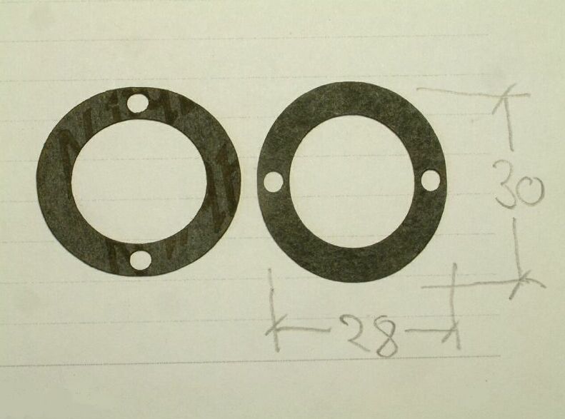

Im Bild: Innendurchmesser 28mm, die Bohrungen haben 3mm. Schneiden oder
Lasern wäre wohl angesagt. Benötigt wird meist nur ein Stück pro Kontur.
Kennt jemand einen Anbieter (und kann von seinen Erfahrungen berichten),
der sich auf solche Arbeiten und Mengen spezialisiert hat?

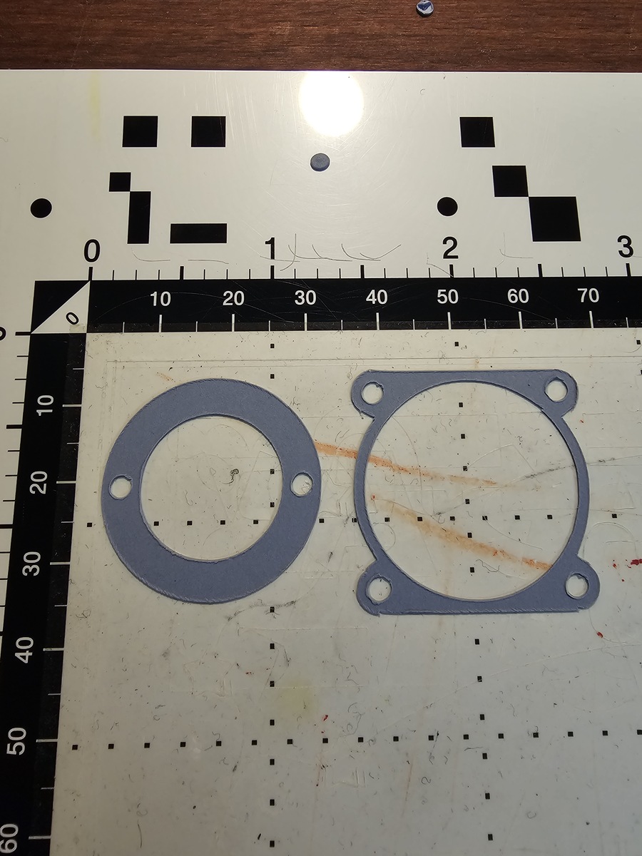

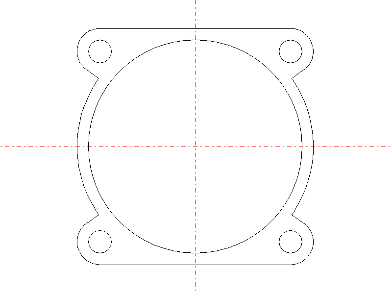

Wenn du möchtest, einfach mal ein *.DXF dieser Dichtung hier ablegen.
Dann werfe ich morgen den Plotter mal an und schaue was raus kommt.
Sehr nettes Angebot, ich höre mich nicht nein sagen ;-)
Dichtung_2 ist besonders übel, weil an den Bohrungen nur noch 1mm
Fleisch ist. Dann bin ich mal gespannt. Du hast 0,3mm dickes Papier?
In der Stärke habe ich nur Kartonpapier mit 0,25mm hier.
Die zwei DXF-Dateien mal direkt in den Plotter geschickt.
Wird geschnitten ohne einzureißen. Man kann zwar noch mit den Parametern
spielen, aber den Aufwand wollte ich in Grenzen halten.

@Frank G. Sieht gut aus. Interessant zu sehen, wo die Knackpunkte beim
Schneidplotter liegen. Wie stellt man eigentlich sicher, dass das Messer
richtig steht, wenn man z.B. eine Innenkontur beginnt? Oder geht es
nicht ohne Ecke? Wobei die vier 90° Ecken alle perfekt ist.
von Frank G. (frank_g53)
Die Messerspitze steht immer richtig. Nur die Schneide kann falsch herum
stehen. Diese richtet sich während der Bewegung aus.
Daher muss das Messer immer leichtgängig im Halter sein.
Hier hatte ich die Standardklinge verwendet.
Es gibt noch feinere Messer, z.B. für Vinylfolien und feinste Konturen.
