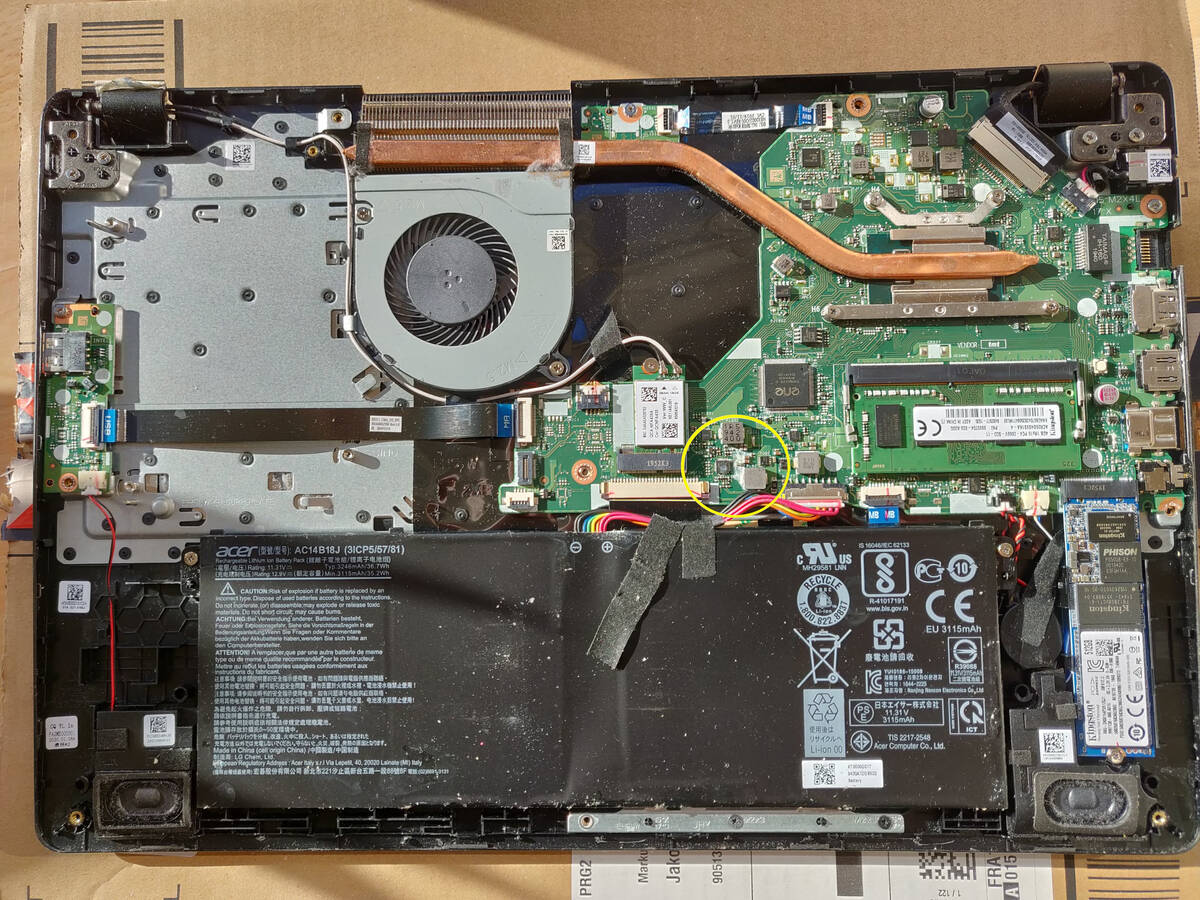

Hallo Leute,
meine Tochter hat seit 3 Jahren einen Acer Aspire 3 Laptop (650 Euro), und vor kurzem ging er nicht mehr an, und es leuchtete auch kein Licht beim Anstecken des Netzteils. Eigentlich würde ich hoffen, dass ein Laptop nach 3 Jahren noch nicht am Ende seiner Lebenszeit angekommen ist.
Wir haben ihn dann zu einem 'Computer'-Doktor zur Überprüfung gebracht. Wir hatten gehofft, dass vielleicht nur die Strombuchse oder der Akku ein Problem hat, dass man tauschen könnte.

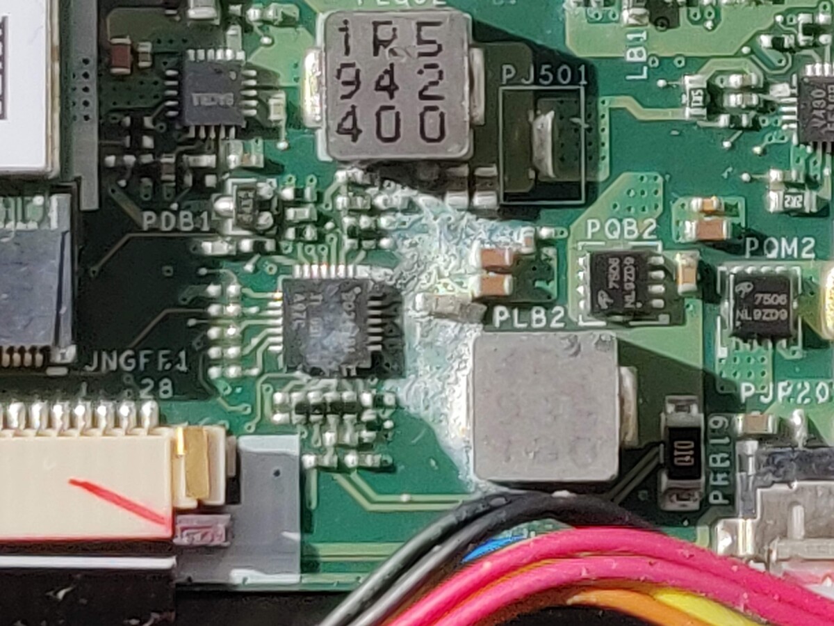

Laut Aussage des Arztes aber hat die Platine etwas abbekommen. Sie sei an einigen Stellen geschmort. Mir kommt sowohl die Stelle komisch vor. Normalerweise würde ich dunkle Flecken bei einer Verschmorung erwarten. Ausserdem würde ich erwarten, dass die Stelle riecht. Das ist aber nicht der Fall.
Ich möchte hier nur mal sicherstellen, ob solche weisslichen Stellen wirklich eine Zerstörung der Platine durch Hitze darstellen. Wenn nicht müsste ich wohl nochmal zu einem anderen Computer-Experten.
Grüsse, Steiner79

Das sieht eher nach harmlosem "NoClean-Flussmittel" aus: https://de.wikipedia.org/wiki/Flussmittel_%28L%C3%B6ten%29 "Es gibt speziell für das Weichlöten in der Elektronik auch Flussmittel, die sich bei Raumtemperatur chemisch so passiv verhalten, dass auf eine Säuberung verzichtet werden kann. Diese Flussmittel werden mit dem Prädikat „No-Clean“ beworben."

Platine ausbauen, Luefter und andere entfernbare Teile ab. In destilliertes Wasser legen. Einen Tag einweichen. Mit Pinsel die betroffenen Stellen reinigen. Noch mal nen Tag ziehen lassen. Min. 3 Tage trocknen lassen. Einbauen, beten und einschalten. Viel Glueck.
#7525213
das ist eher kein Flussmittel, zumindest sieht ein Acer MB nicht so aus wenn es aus der Fertigung kommt. Deine Tochter hat dir vermutlich nicht erzählt, dass sie was reingeschüttet hat. Ich tippe auf Milch. Spuren davon sollten auch auf der Unterseite des Topcase an dieser Stelle zu finden sein. Von der Position her würde ich den Laderegler an der Stelle vermuten.

Ich glaube auch eher nicht, dass diese Verfärbung oder dieser Beleg etwas damit zu tun hat, dass der Rechner auf einmal nicht mehr startet, und auch die Power-LED nicht leuchtet, wenn das Netzteil dran ist.

Warum nur an der Stelle was zu sehen ist, finde ich merkwürdig. Aber das ist nicht vom Board. Hast du das Netzteil einmal ohne Akku angeschlossen und versucht den Rechner zu starten? Vorher, wenn der Rechner noch auf ist, das ordentlich abbürsten. Manchmal ist der Akku kaputt und das Netzteil liefert keinen Strom (bei Kurzschluß im Akku z.B.). Deshalb mal ohne Akku starten. Nach drei Jahren hätte ich den Akku als Grund für den Ausfall zuerst im Auge. Danach würde ich ein anderes Netzteil probieren. Jedenfalls nach deiner Aussage.

Glauben heist nicht wissen. Fast alle Laptops haben am Stromeingang 2 antiserielle Mosfets, die z.B. vom Ladecontroller gesperrt werden können. Wenn das der Fall ist geht nichts mehr sobald der Akku leer ist.

Sehr viele neuere Acer haben einen Taster irgendwo auf dem Mainboard der die Ladeelektronik ausschaltet solange das Topcase nicht montiert ist. Näheres kann man nicht sagen da du ja keine Modelbezeichnung angibst.
Ich werd das mit dem Akku abklemmen, mal die Tage probieren.
Die Tage ist falsch bei Flüssigkeitsschäden muss man schnell handeln. Dass es ein Flüssigkeitsschaden ist dürfte offensichtlich sein da der Chip eingesaut ist. Also reinige die Stelle mit Spiritus und einer Zahnbürste möglichst bald.

Ich hatte die Tage mit Spiritus und Zahnbürste die Platine gereinigt und 2 Tage lüften lassen.
Danach hab ich mit und ohne angeschlossenen Akku den Laptop mit dem Netzteil verbunden, aber es rührt sich nichts.
Da bei dem Laptop auch die Scharniere zum Display gebrochen sind, macht es keinen Sinn, nochmal Geld zu investieren. Das würde nur Sinn machen, wenn man wüsste, dass man z.B. für 150 Euro den Betrieb/StatusQuo wieder herstellen kann. So investiert man lieber die 150 Euro in einen Neuen.
