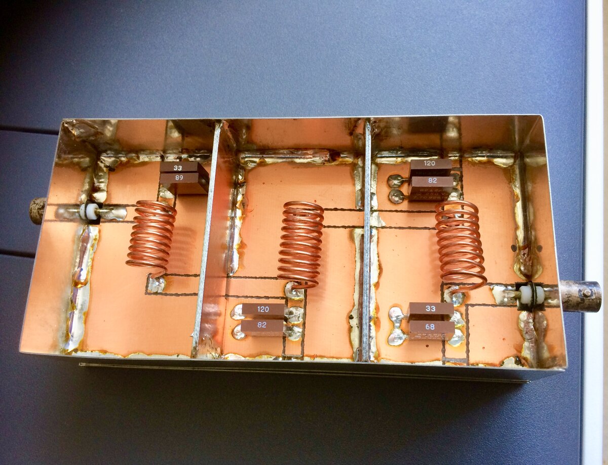

Dafür musst du aber doch in! dieses Teil hinein! messen.
Nimm den TP alleine; wenn er symmetrisch aufgebaut ist (wie meistens)
und keine Anpassungsaufgaben übernehmn soll, dann schliesst du ihn an
einem Ende mit dem entspr. Widerstand ab und misst vom anderen Ende das
SWR. Ob man nun SWR sagt oder Rückflussdämpfung (Return Loss neudeutsch)
ist doch alles das Gleiche. Du hast aber hinein! gemessen.
Ein üblicher, normaler 3-,5-,7-poliger  Butterworth-  oder
Tschebyscheff-TP ist kein Problem, alle sehr gutmütig. Bei Cauer wird es
schon kribbeliger.
Als Amateure müssen wir ja mit unseren Unikaten kein Geld verdienen.
Darum kann es ja auch ein bisschen aufwendiger sein. Trenne Anpassung
von Filterung; getrennte Baugruppen. Das vereinfacht die Sache, und dann
macht deine SWR-Messung auch Sinn.
Als Tipp:
Schau dir mal 'ELSIE' an. Ein kostenloses Filterprogramm. Muss man sich
ein bisschen mit beschäftigen, aber von der Fülle der Möglichkeiten -
nicht nur TP - wird man erschlagen.
Als Beispiel siehe Bild
7-pol 30MHz Tschebyscheff-TP, die Welligkeit weiss ich nicht mehr.
Einfügedämpfung 0.2-0.3dB, 60MHz -> ca. 60dB
(Man muss solange rechnen, bis die (sie) zu den (verfügbaren) passenden
Werten bei den Cs rauskommen. :-) )
Für alle ganz Schlauen, da gibt es auch einen Deckel dazu.
73
Wilhelm

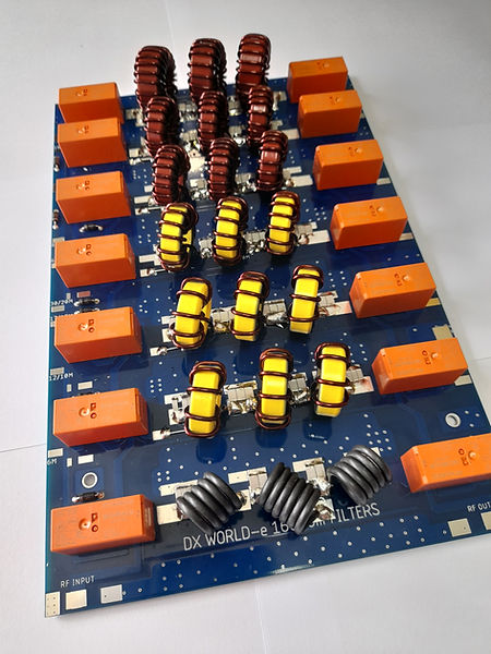

Vielleicht habe ich das Problem gelöst. Ich habe ein Hochpassfilter für
Frequenzen ab 40 Megahertz parallel zum Tiefpassfilter geschaltet der
Ausgang des Hochpassfilters geht auf einen dicken 50 Ohm Widerstand da
sollten dann die zweiten und dritten Oberwellen für 15 12 und 10 m
verbraten werden

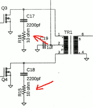

> Aber was ist ein snubber?
Das hier ist für das 630m Band.

Naja die MOSFETs sind so Hoch- bzw. Niederohmig, dass da gar nicht viel
Leistung anfallen kann. Je nach Frequenz und Schaltgeschwindigkeit sind
es bei dir vielleicht auch Schaltverluste.

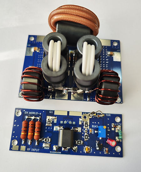

Hallo Jörg danke für deinen Beitrag. Vielleicht fehlen mir hier die
theoretischen Grundlagen. Ich habe die PA natürlich nicht selber
entwickelt sondern ich habe einfach das nachgebaut was heute als
Transistor pa angeboten wird. Die Endstufe ist breitbandig. Da gibt es
keinen tankkreis, und keine Resonanz( zumindest keine gewollten) die
Kunst ist wohl einfach die, durch Auswahl des richtigen Ferit materials
eine Anpassung über den gesamten Bereich von 1,8 bis 60 MHz zu bekommen.
Gott sei Dank blieb mir diese Arbeit erspart, hätte mich auch wohl
überfordert.

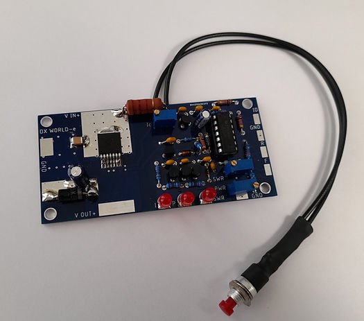

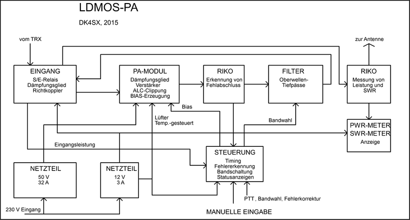

Die Hauptmessbrücke sitzt wie üblich hinter dem TP-Filter. Um gewisse
Bedienfehler zu erkennen, können zusätzliche Messbrücken sowohl zwischen
PA und TP-Filter (falsches TP-Filter geschaltet) als auch am Eingang der
PA (zu hohe Steuerleistung) vorgesehen werden.

Das angehängte Bild zeigt eine PA mit getrennte Speisedrosseln. Damit
lässt sich leider nur ca. die Hälfte der versprochenen Ausgangsleistung
erzeugen.

von Lothar S. (Firma: Anrede) (schlothar)
Hallo Robert , danke für die Info das SWR-Meter vor dem Tiefpassfilter
ist teil eines protection boards . Welches bei Überstrom , Überspannung,
zu hohem SWR die Versorgung Spannung abschaltet. Von Hause aus ist
dieses Board auf ein SWR von zwei eingestellt. Das klappt für die
unteren Bänder gut aber bei 15 12 und 10 muss ich die Schwelle auf 2,8
erhöhen, weil zu viel Leistung zurückkommt. Zuerst habe ich geglaubt
mein Tiefpassfilter wäre schlecht. Habe also noch mal nachgemessen. Aber
das SWR liegt bei 1, 02 und die durchlassdämpfung unter 0,3 db. Auch
wenn ich das Tiefpassfilter direkt mit 100 Watt aus meinem K3 an steuere
habe ich einen SWR von eins. Deswegen denke ich dass die rückfließende
Leistung aus den Oberwellen resultiert, die vom Tiefpassfilter
reflektiert werden, weil das Filter in dem Bereich keine 50 Ohm
aufweist. Da mein K3 offensichtlich keine starken Oberwellen mehr
enthält wird dort ein SWR von eins angezeigt. Die Frage ist nun, bis zu
welcher Schwelle kann ich den Schwellwert aufdrehen? Macht die Sicherung
bei einem SWR von drei noch Sinn, oder ist der Transistor dann schon
kaputt? Ich bin da ein bisschen panisch, lach. Weil ich habe schon drei
Transistoren verheizt, und jeder kostet 230 €
> erzeugen.
850 Watt kommen raus im 80 Meter Band bei 23 a. Mehr liefert mein
Netzteil nicht
Die beigefügte Schaltung ist ein Generator also keine Endstufe also auch
nur wieder für CW geeignet.
Das protection Board
Das ist mein Tiefpassfilter

von Robert M. (r0bm)
So wie ich das aus der bescheidenen Beschreibung auf der Webseite
herauslese, soll die Schutzschaltung eine Messbrücke, die sich nach(!)
den TP-Filtern befindet, auswerten. Wie das gemacht wird bleibt im
Dunkeln, eine Schaltung dazu ist nicht zu finden. Das exakte SWV lässt
sich analog "berechnen", ist aber etwas aufwendig und das Board scheint
doch sehr einfach gehalten zu sein.
Du kannst logischerweise, für den normalen Betrieb, jede sinnvolle
Schwelle einstellen auf der die Schutzschaltung noch nicht reagiert.
Beachte aber, dass die Messbrücke natürlich auch auf Reflexionen
reagiert, die von der Antenne stammen. Die Schwelle darf also nicht zu
knapp gewählt sein.
Robert M. schrieb:
> soll die Schutzschaltung eine Messbrücke, die sich nach(!) den
> TP-Filtern befindet, auswerten. Wie das gemacht wird bleibt im Dunkeln
Ich habe mal einen Blockschaltbild von einem anderen om eingefügt da ist
zweimal eine Einheit Rico zu finden einmal vor dem Tiefpassfilter einmal
nach dem Tiefpassfilter dieses protection Board gehört vor das
Tiefpassfilter um zu verhindern was man einen falschen Tiefpass wählt.
So ist übrigens der zweite Transistor gestorben.
Es ist durchaus sinnvoll auch vor den TP-Filtern einen Richtkoppler
(RIKO) einzufügen, was DK4SX in seiner (selbst entwickelten?) PA auch
gemacht hat. Die Version der Schutzschaltung die du vom griechischen
Händler erworben hast, sieht aber vor, soweit ich das der spärlichen
Beschreibung entnehmen konnte, nur einen einzigen RIKO (SWV Antenne)
auszuwerten.
Sobald ein TPF mit einer zu geringen Grenzfrequenz gewählt wird, sieht
die PA einen mehr oder minder starken Kurzschluß und die Transistoren
werden in kürzester Zeit den Hitzetod sterben. Ein Kurzschluß direkt am
Ausgang der PA ist daher immer zu vermeiden. In Kontrast dazu wird die
PA einen offenen Ausgang, solange die Transistoren für (mehr als) die
doppelte Betriebsspannung ausgelegt sind, mit hoher Sicherheit
überleben.

Da die Tiefpässe 7ter Ordnung sind, wird ein offener Antennenanschluß
(abgeschaltetes Antennenrelais) mit hoher Wahrscheinlichkeit in einer
niederohmigen Last, nennen wir es einfach Kurzschluß, am Ausgang der PA
transformiert. Die Transistoren werden wie vorhin auch, aufgrund der
erzeugten Wärmemenge, schnell den Dienst quittieren.
> (RIKO) einzufügen,
Hallo Robert. das habe ich ja auch gemacht und das klappt doch alles
prima. Im unteren Bereich bis ca 50 Watt ist die Schaltung auch
großzügig. Da kann ich damit der Matchbox auch schon mal ein SWR von
fünf oder sieben einstellen. Bei höhere Leistung wird die Schaltung
empfindlicher und ist vom Hersteller so eingestellt dass sie bei 400
Watt nur noch ein SWR von zwei erlaubt. Da ich aber auf dem 10 Meter
Band bei 100 Watt schon ein SWR über zwei habe ( durch die Geschichte
mit dem Tiefpassfilter und den Oberwellen) müsste ich die Schwelle nun
hochsetzen um die PA auch auf dem 10 MB nutzen zu können. Die Frage um
die es wirklich geht ist die:" Was passiert wenn ich die Schwelle auf
SWR drei oder vier einstelle? ist die Abschaltung dann noch wirksam,
oder stirbt der Transistor bei falsch geschaltetem Tiefpassfilter oder
durchgeschnittene Antennenleitung früher? Oder andersrum gefragt wie
viel rückfließende Leistung kann so ein Transistor vertragen? Eine
Schutzschaltung gegenüber Übertemperatur ist natürlich vorhanden.

Hier geht es ja heiß her...
Also das PA Modul und die Schutzschaltung ist eine nahezu 1:1 Kopie des
eb104.ru PA Boards, inkl. aller schwächen.
Es ist erstmal wichtig das Datenblatt des BLF zu lesen und ganz wichtig
-> VERSTEHEN. (max. TDP, Test Betriebsart, Test Arbeitspunkt usw.)
Wenn man diese erste Hürde genommen hat, geht es an die PA.
Wie Robert M. schon geschrieben hat, passt da schon was nicht, die läuft
instabil, Transistor raus, mit einem RLC die Drain-Source Strecke
nachbilden und dort erstmal optimieren.
Hast du den LPF gemessen?
Wie sie S11/21 aus?
Es wäre zuallererst vielleicht sinnvoll zu klären warum so viele
Transistoren gestorben sind. Wegen dem Einsatz von getrennten
Speisedrosseln läuft die Endstufe nicht in Klasse-AB, d.h. die Spannung
an den Drain-Anschlüssen der Transistoren könnte die sonst üblichen 2 x
Ub auch (deutlich) überschreiten.
Die Gates vertragen auch nicht viel und da im Vergleich mit einer echten
Klasse-AB Endstufe deutlich mehr Steuerleistung für die gleiche
Ausgangsleistung aufgewendet werden muss, sind die ungeschützten und
empfindlichen Gate-Anschlüsse zwangsläufig auch gefährdet.
Deshalb die Speisespannung z.B. auf 40V oder weniger reduzieren und mit
einem Oszilloskop die Spannung an Gate und Drain (DC-gekoppelt), für
jedes Band einzeln, ansehen und auf Ub=50V hochrechnen.
