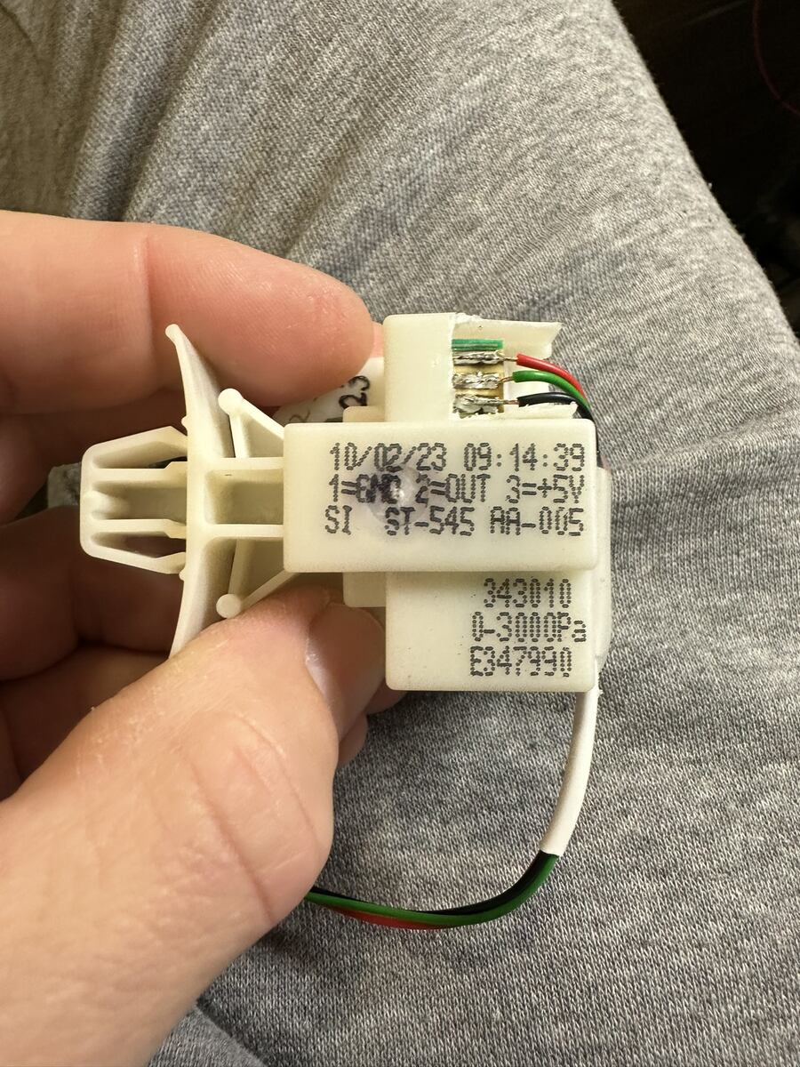

Ich habe ein Problem mit einem analogen Drucksensor. Es handelt sich um
einen Sensor, der 0-3000 Pa bzw. 0-300 mm Wassersäule messen kann. Die
Dinger sind normalerweise in Waschmaschinen und Spülmaschinen verbaut
und überwachen dort den Wasserstand.
Ich möchte auch einen Wasserstand damit messen (bzw, den Pegel am
Ausgang mit einem Arduino weiter verarbeiten). Der Sensor ist neu.
Der Sensor hat drei Anschlüsse:
1) GND
2) OUT
3) +5 V
Ich habe Ground auf Minus und entsprechend 5 V auf Anschluss 3) gegeben.
Meine Erwartung ist, dass ich an Anschluss 2 jetzt eine Spannung
zwischen 0 und 5 Volt messen kann, und zwar linear zum Druck, der am
Druckstutzen anliegt. Das ist aber nicht der Fall.
Ich messe relativ konstant etwa 2,5 V, vollkommen unabhängig vom Druck
der vorne anliegt.
Das hier ist das Ding, wie man ihn auf Ebay kaufen kann. Ein
Standard-Ersatzteil:
https://www.ebay.de/itm/144665754990
Ich habe einen anderen neuen Sensor getestet, der zeigt das selbe
Verhalten.
Ich vermute, dass ich den Ausgang irgendwie anders messen muss, mit
Pullup Widerstand oder so etwas? Pulldown? Ich hab mal mit 1kOhm sowohl
up als auch down verschaltet, das bringt keinen Erfolg. Nur die
gemessene Spannung geht leicht nach oben bzw. nach unten, wie zu
erwarten ist.
Wie wird so etwas normalerweise angeschlossen?
Ich versuche mal noch Bilder anzuhängen, mal sehen, ob das klappt. ;-)
Vielen Dank schonmal vorab für eure Hilfe!
von Benni (bennisg)
Nachtrag:
Ich kam eben auf die Idee, da mal anderes am Ausgang zu messen. Mein
Multimeter kann Hz. Ergebnis:
Der gibt an dem OUT 620 Hz aus. Und wenn ich 17 cm Wassersäule an Druck
drauf gebe, dann gibt er noch 550 Hz aus, und zwar reproduzierbar.
Ich dem anderen Sensor (den ich zwischenzeitlich bei meinen Versuchen
geschrottet habe) ist ein IC drin mit der Bezeichnung HCF4060. Beim
googeln finde ich, dass das ein Oszillator ist.
Kann es sein, dass hier eine Frequenz als Ausgangssignal des Sensors
verwendet wird? Ist so etwas üblich? Ich hatte schon den ein oder
anderen Sensor in der Hand, aber so etwas hatte ich noch nicht
gesehen....
von Andreas B. (bitverdreher)
Ja, absolut. Wenn es ein kapazitiver Sensor ist, macht das Sinn.
Ein HCF4060 ist ein Teiler mit Oszillator.

In dem geschrotteten Sensor, welchen ich öffnete, ist die kleine
Schaltung und angeschlossen eine Spule. Bei Druck fährt ein Kern
(vermutlich Ferrit) in die Spule rein. Je höher der Druck, desto tiefer
taucht der Kern ein. Ich vermute, in meinem JETZT vorliegenden ist es
genau so.
Aber wie verarbeite ich dieses Signal sinnvoll weiter? Soweit ich
gegoogelt habe, kann der Arduino auch Frequenzen am Eingang verarbeiten.
Also einfach rein damit? Es sind ja nur 2,5 V….
Und genaus diese Spule ist ein Teil des Oszillators. Passt also. Das ist
hier in diesem Fall ein induktiver Sensor.
