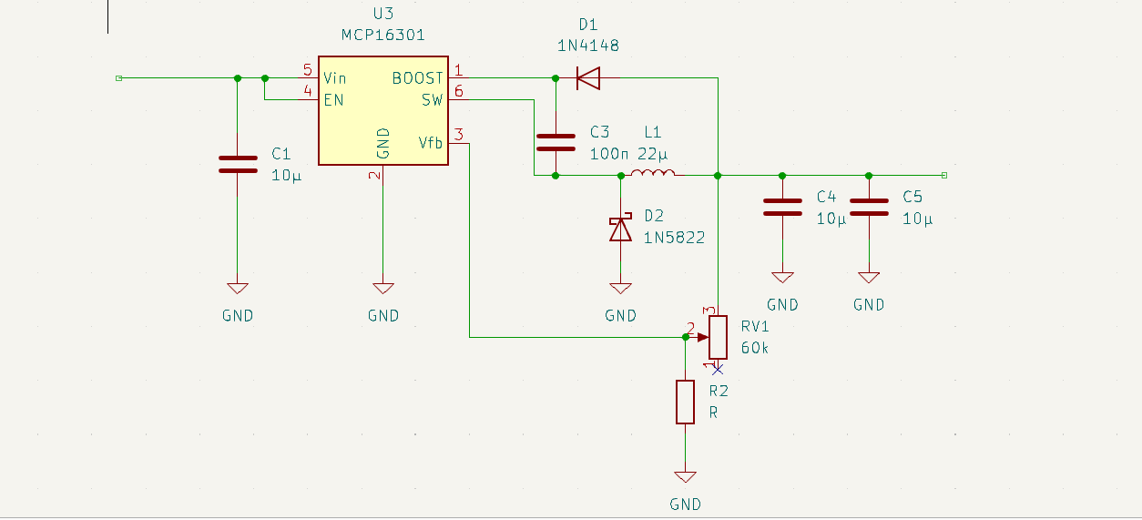

Ich brauche für mein Projekt einen StepDown Wandler.
Habe circa 9V und brauche 5V
Da ich keine Lust mehr habe immer die Fertig-Module zu nutzen,
unter anderem auch, weil immer irgendwelche Platinenverbindungen
benötigt werden, habe ich mich nach einigem Lesen für den MCP16301
entschieden.
Ich habe bis jetzt NULL Ahnung davon.
Nun habe ich das Ganze mal nach der Application Note aufgebaut,
doch stellen sich mir eine Frage:
- Schottky Diode : D2 - im Datenblatt steht "40V Schottky Diode" wovon
hängt die Dimensionierung dieser ab ?

von Bauform B. (bauformb)
gefällt dir die Erklärung im Datenblatt nicht? Da gibt's sogar ein paar
Beispiele für konkrete Typen.
Unabhängig davon: R2 und RV1 sind vertauscht und in Reihe zum RV1 gehört
noch ein Widerstand (für einen vernünftigen Einstellbereich).
von M. K. (sylaina)
Von der Eingangsspannung. Wie du in der App-Note sehen kannst ist die
Schaltung für Eingangsspannung bis 36 VDC weil der MCP 36V aushält. Die
Diode muss das auch aushalten und es ist einfache eine 40V Schottky zu
finden als eine 36V Schottky und alles kleiner 36V wäre nicht gut für
die Schottky.

von Frank K. (fchk)
Datenblatt Seite 21, Abschnitt "5.7 Freewheeling Diode". Lesen &
Verstehen darfst Du selber.

von Axel S. (a-za-z0-9)
> ... habe ich mich nach einigem Lesen für den MCP16301 entschieden.
Kann man machen. Die 500kHz Schaltfrequenz sind zwar ne Hausnummer, aber
du hättest schlechter einsteigen können. Allerdings geht da nichts mehr
ohne Platine. Und bedrahtete, vergleichsweise riesige Bauteile wiw die
1N5822 und 1N4148 ersetzt man besser durch SMT Typen.
Was die Platine angeht, fang mit dem Layout aus dem Datenblatt an. Wenn
du was eigenes machen willst, lies vorher Lothars Hinweise dazu:
http://www.lothar-miller.de/s9y/categories/40-Layout-Schaltregler
Von der Eingangsspannung und Ausgangsstrom. Der MCP16301 macht höchstens
600mA und 30V. Eine 40V/1A Schottky ist also gut genug. Bei 9V in würde
im Prinzip eine 10V Schottky reichen, aber kleiner als 20V Sperrspannung
gibt es kaum. Ein 20V statt 40V Typ kann aber nochmal besseren
Wirkungsgrad bringen, weil die Flußspannung i.A. niedriger ist.
Im Datenblatt ist statt RV1 ein 52k3 Widerstand. Was ist da vertauscht ?

von M. K. (sylaina)
Ohne genauer ins Datenblatt geschaut zu haben vermute ich mal, dass RV1
deiner Schaltung mit R2 getauscht werden sollte. Aber wie gesagt, ich
hab nicht so genau ins Datenblatt jetzt geschaut, eigentlich ists auch
wurscht über welchen Widerstand man den Abgleich macht sofern alle
anderen Werte dann imme rnoch passen.

> MOSFET ist ein Transistor, keine Diode.
Was unser lieber Jens eigentlich sagen will: Bei einer Diode kannst du
den Schaltzeitpunkt nur passiv über die anliegende Spannung
beeinflussen, bei einem Mosfet kannst du den Schaltzeitpunkt sehr genau
beeinflussen durch anlegen einer Steuerspannung. Das ist zum einem
definierter und führt dadurch idR zu einem effizienteren Verhalten. Dazu
kommt, dass FETs idR einen wesentlich geringeren ON-Widerstand haben
statt Dioden was auch hierbei zu deutlich geringeren Verlusten führt.
An dieser Stelle immer mit angeben: bei wieviel Ausgangsstrom?
Das mit dem Poti vergessen wir mal gleich wieder. Poties haben in der
Feedback Schleife von Schaltreglern nichts verloren. Fester
Spannungsteiler auf die Ziel-Spannung berechnet und fertig.

Das passt so. Achte bei den 10µ Kondensatoren auf genügend
Spannungsfestigkeit, die sollten wenigsten doppelt so viel aushalten wie
geplannt, MLCCs verlieren Kapazität um so näher man ihrer
Spannungsfestigkeit kommt. Dabei wirken sich größere Gehäusebauformen
oftmals auch positiv aus. Für 9V / 5V würde ich 0805 nehmen.
Poste mal das Layout wenn Du fertig bist, dann können wir nochmal Tips
Okay, hatte mich da an den China-Modulen orientiert.
Die sind zwar mit dem LM2756 aufgebaut, aber das sollte in Sachen Poti
keinen Unterschied machen, oder ?

Andreas M. schrieb:
> Poties haben in der Feedback Schleife von Schaltreglern nichts verloren.
Wenn man es die an die richtige Stelle macht (das Poti muss "unten"
rein, "oben ist ein Festwiderstand), ist auch ein hochohmiges Poti kein
Problem.
Und wenn man nur einen Teilbereich einstellbar machen will, dann kommt
das Poti ebenfalls parallel zum "unteren" Feedbackwiderstand.
Andreas M. schrieb:
> Der hat ja noch nichtmal MHz.
Aber sein Störspektrum. Denn die Störungen sitzen in der Flanke, und je
höher die Frequenz, desto steiler logischerweise die Flanke.
Denen ist es egal, wenn der Billigtrimmer ausfällt und deine Schaltung
durchgeht... ;-)
Im Prinzip nicht.
> Problem.
Dann steht das im Datenblatt aber "falsch" oder?
Hier wird in den Beispielen immer der obere Widerstand geändert.
Der untere bleibt immer 10k. aus diesem Grund habe ich das Poti oben
einsortiert.
https://ww1.microchip.com/downloads/en/DeviceDoc/20005004D.pdf
Auf die Gefahr hin, wieder auseinandergenommen zu werden:
Ich weiß, mehr Füße mehr Strecke, mehr Kapazität, aber also Poti,
MUSS es ein SMD Poti sein, oder reicht ein bedrahtetes ?
Ich meine, das wirkt sich ja auch aufs Layout aus, rückt ja dann alles
ein wenig auseinander, wegen dem Abstand. Habe ein 6mm ACP, liegend
angedacht.
LG,
Marcel
> einsortiert.
Ja, das ist aber eben kein Poti, erst recht keins, was in der Geometrie
und Leitungslängen recht groß ist. Und bei solchen MHz-ICs sollte man
möglichst alles, was die Frequenz abstrahlen oder einfangen (bei
Eingängen) kann, möglichst klein machen.
SMD-Poti direkt auf der Platine sollte gehen. Bedrahtet kann die
Ausgangsspannung wieder unsauberer machen, weil der FB-Eingang mehr
Störungen einfängt.
Ansonsten ist so ein Poti an dieser Stelle immer potentiell tödlich für
die Verbraucher, wenn es Kontaktprobleme hat (Dreck auf Schleifbahn).
Dann schnellt die Ausgangsspannung aufs Maximum hoch, und killt alles,
was danach kommt. Da isses besser, das Poti unten einzuschleifen, Weil
dann kann die Spannung bei Kontaktproblemen nur kleiner werden. Man hat
dann aber eben keinen linearen Zusammenhang mehr zw. Spannung und
Schleiferstellung ...

von Andreas M. (amesser)
Marcel B. schrieb:
> Ja genau, mein Schätzeisen sagt in der Bootphase 30mA,
> bei WLAN 75mA, mit Motor 185mA.
Schaue bitte nochmal genau in das Datenblatt deines ESP. ein ESP8266
z.B. kann bis zu 170mA peak beim Senden ziehen. Das Messgerät ist zu
langsam um das zu sehen. Du must den Maximal-Strombedarf wirklich
berechnen und darauf auslegen. Im Gegensatz zu einem LDO kann man einen
DC/DC auch nicht kurzfristig überlasten. LDOs regeln meist thermisch ab,
DC/DC messen meist Strom und schalten oft direkt ab wenn der Strom zu
groß wird. Auch die Spule geht sofort in Sättigung wenn Ihr Strom
überschritten wird.
> angedacht.
Ich würde das Poti wirklich weg lassen. Du weist doch, das du 3.3V
brauchst, wozu da was einstellen wollen? Beide Widerstände mit 1% und
fertig. Poties haben auch mal Kontaktprobleme, dann schaltet der Regler
nach Deinem ersten Schaltplan direkt die Eingangsspannung auf den
Ausgang durch, da reicht ein paar µs Wackelkontakt für aus und alles was
dahinter kommt wird gegrillt.
von Marcel B. (gigi)
Nochmal Danke!
Hab ich nicht reingeschaut, wenn ich ehrlich bin.
Hatte mir die 200mA AppNote rausgesucht. Nehme dann doch besser die für
600mA.
Ich dachte bis gestern noch dass ich diesen Strom auch ziehen MUSS,
aber nach einigen Grundlagen Videos, bin ich nun schlauer.
SMD Potis kann ich nicht löten (hab keine Heißluftgeräte) und da ein
größeres Poti ja doch schon ziemlich Probleme machen kann, alleine wegen
den Störung,
werde ich es einfach weglassen.
LG, Marcel
Gegenfrage: willst du die kritische Feedbackschleife unnötig groß
machen, damit viel Störungen darauf einkoppeln können?
Andreas M. schrieb:
> Poties
Ein Tipp dazu:
Nimm die Einzahl "Poti", dazu das Plural-'s' und fertig sind die "Potis"
Nein, ich lass es weg, ihr habt ja Recht.
Versuche immer alles so universal, wie nur möglich zu gestalten,
vielleicht kann man gewissen Sachen, Module, ja wiederverwenden.
Aber der Stepper, der ESP, das Wlan wird schon genug stören.
Ich überlege mein komplettes Projekt mal zu posten, aber das ist dann SO
Offtopic, dass ich ein neues Thema öffnen müsste.
Da gibts sicherlich EINIGES was man besser machen kann, muss, sollte.
LG,
Marcel
Tu das und verlinke dort den Thread hier.

von Gerald B. (gerald_b)
Über die Spule wurde bis jetzt noch kein Wort verloren. Zum Einen muß
die Induktivität passen, dann sollte man noch ein Stück unterhalb des
Sättigungsstromes bleiben und Drittens muß die Schaltfrequenz des
Wandlers zum Datenblatt der Spule passen.
Mit einem 1,5 MHz taktenden Wandler wird man an einer für bis zu 200 KHz
spezifizierten Induktivität wenig Freude haben.
Das funktioniert dann zwar vielleicht igendwie, aber statt des
Kühlkörpers bei einem Linerregler heizt man dann die Spule auf und hat
einen räudigen Wirkungsgrad, wo in der AppNote des IC 96% versprochen
werden hat man, wenn man alles falsch macht, dann vielleicht nur noch
76%
Moin, vielen lieben Dank für deinen Hinweis!
Auch danke dir Harald, für den Link!
LG,
Marcel
