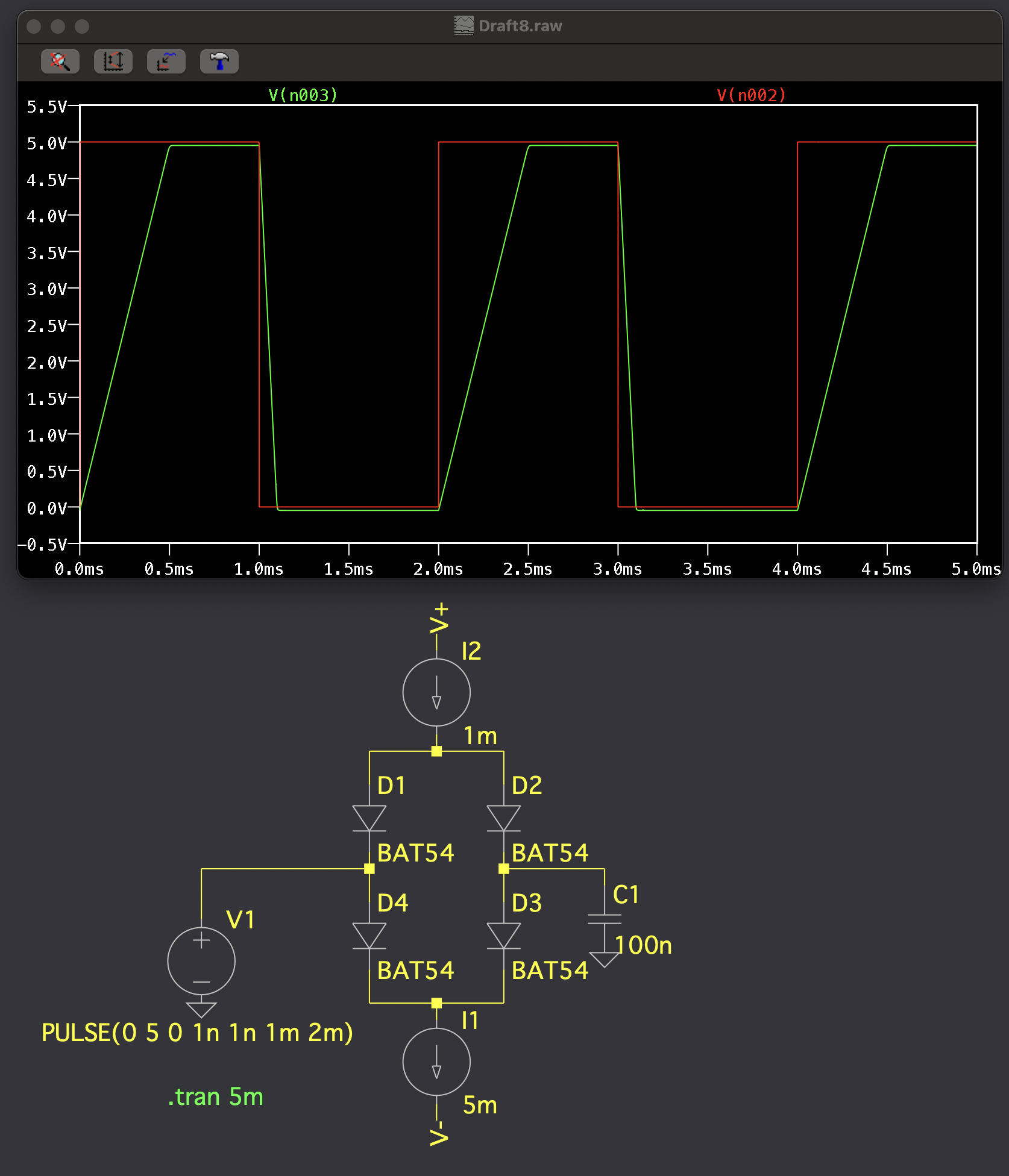

von Christian L. (cyan)
Von Agilent/Keysight kenne ich noch die Variante das Signal mit einem
Diodenschalter, zwei Stromquellen und einem Kondensator aufzubauen. Die
Stromquellen kann man klassisch mit OPV und Transistor aufbauen und
damit auch einstellbar machen. Es entsteht lediglich ein leichter Offset
und die Ecken sind etwas abgerundet, was bei der niedrigen Frequenz aber
nicht weiter auffällt. Ob der stört musst du entscheiden. Agilent
beseitigt ihn mit einem Clamping OPV AD8036/AD8037 und schneidet das
Signal so zurecht, dass es wieder gut aussieht.

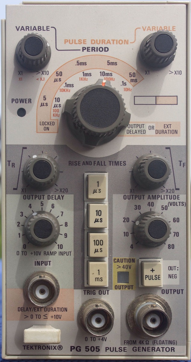

von Joe L. (joelisa)
Genau so - mit Diodenschalter, 2 Stromquellen und einem Kondensator -
hat das auch Tektronix gelöst, z.B. beim PG505. Die Stromquellen sind
dort klassisch mit Transistor und Poti ausgeführt.
Die Stromquellen auf Spannungssteuerung umzufrickeln ist aber kein
großer Akt (ist ja DC). Manual, und somit Schaltbild und
Schaltungsbeschreibung (theory of opertion), sollte jede Suchmaschine
finden.
von Peter T. (Firma: schon lange insolvent) (wonderboy8051)
> Es entsteht lediglich ein leichter Offset und die Ecken sind etwas
> abgerundet, was bei der niedrigen Frequenz aber nicht weiter auffällt.
> Ob der stört musst du entscheiden. Agilent beseitigt ihn mit einem
> Clamping OPV AD8036/AD8037 und schneidet das Signal so zurecht, dass es
Super Tipp! Ganz herzlichen Dank!
