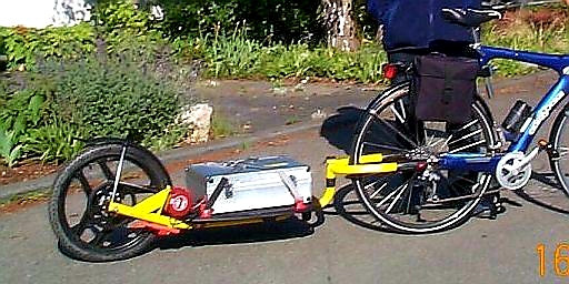

Wie sieht der Aufbau eines Antriebes aus, der nur dann aktiv ist, wenn
er geschoben / gezogen wird?
In meinem Kopf hat sich irgendwie die Idee eines Fahrradanhängers mit
Motor eingepflanzt.
Bitte keine rechtliche Diskussion, das Ganze ist nur ein Gedankenspiel.
Gruß Kolja

von Nils B. (hbquax)
Google mal nach
Clara Fahradanhänger
Die Zero Motorräder benutzen einfach die Sensoren am Motor. Ändert sich
da was, gibt die Motorelektronik ganz wenig Strom.
Da die Abfolge der Sensoren die Richtung angibt, weiss die Mimik auch,
wohin sie Strom geben soll.

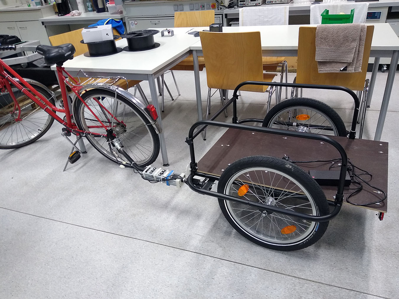

von Joe G. (feinmechaniker) Benutzerseite
Wir haben das mal als ein Studentisches Projekt 2017/2018 realisiert.
Ein Rad im Anhänger bekam ein 250 W Motor verpasst, dazu eine Kraft- und
eine Geschwindigkeitsregelung.  Die Kraftreglung in der Zugstange hat
den Antrieb immer so weit ausgeregelt, bis die Zugkraft vom Fahrrad null
war. Dieser Ansatz hat nicht besonders gut funktioniert. Lastwechsel
oder unvermeidliche Querkräfte machten eine ordentliche Regelung
unmöglich. Stabil hat sich letztlich eine Geschwindigkeitsregelung mit
einem PAS-Sensor auf der Tretkurbel herausgestellt. Heute haben so
ziemlich alle Nachrüstbausätze dieses Prinzip aufgegriffen.
von Bernd W. (berndwiebus) Benutzerseite
Hallo Michael.
Michael B. schrieb:
> Das Problem ist die richtige Regelcharacteristik und fas auch noch bei
> unterschiedlich schwer beladenem Anhänger und unterschiedlicher
> Steigung, damit das Ding sich nicht aufschaukelt.
Vergiss nicht den Fall schief beladener Anhänger. Das passiert bei einem
kleinen Fahrradanhänger schneller als einem lieb ist.
Ein schief belasteter Anhänger beeinflusst das verhalten Deiner
"Messfeder" für die Kraft (verkanten) und führt irgendwann zu
unterschiedlichem Schlupf in den Antriebsrädern.
Eine Last zu schieben ist von der Steuerung her viel schwerer als sie zu
ziehen. Es bedingt eine sehr starre Verbindung zwischen der Last und dem
Antrieb, sonst hat die Last bei der kleinsten Störung einen Anlass zum
Ausbrechen.
Schau Dir mal die Verbindung zwischen Leichtern und Schubschiff an. Die
sind
gut diagonal verspannt. Bei einem Schlepper langt ein Seil.

von Walta S. (walta)
Es gibt Fahrradanhänger wo das schieben sehr gut funktioniert. Werden
auch Schubanhänger genannt. Testberichte im Pedelecforum.
Walta

von Marcel V. (mavin)
Christian M. schrieb:
> Theoretisch ist da ja ein Gasgriff erlaubt
Genau, und eine Regelung ist auch nicht erforderlich. Ich bestimme per
Drehgriff am Lenker selber wie schnell mich mein One-Wheel Schubanhänger
schieben soll.
Es ist immer wieder sehr amüsant, hier im Forum die Meinungen der
„Experten“ zu lesen. Wer von den „Experten“ hat schon mal so einen
Antrieb konzipiert, gebaut und auch getestet? Wie ich etwas weiter oben
schon schrieb, haben wir das mal über ein halbes Jahr intensiv
untersucht (auch praktisch). Bei 250W überholt kein Trailer, schiebt das
Rad in der Kurve seitlich weg oder wird kritisch instabil. Um die
Stabilität der Regelung zu untersuchen habe ich mich selbst in engen
Kreisen nur vom Trailer schieben lassen. Wer Lust, Zeit und Interesse
hat, kann bei mir im Labor in Jena nach Absprache gerne Probefahrten
unternehmen und nach Herzenslust an der Regelung spielen.
Bernd H. schrieb:
> Ich denke mit
> Kraftaufnehmer könnte es möglich sein, wenn er nicht so geregelt ist,
> dass die Kraft vom Hänger neutral ist, sondern, dass der Antrieb erst
> einsetzt, wenn schon eine gewisse Zugkraft vorhanden ist.
> Ich will nicht sagen, dass es so gehen wird. Aber wenn dann so.
Die Messung der (Zug)Kräfte sind machbar, aber sind nach unseren
Untersuchungen mit zu vielen Problemen behaftet. Es treten ja nicht nur
Kräfte in Zugrichtung auf, sondern auch Querkräfte bedingt durch den
Aufbau und die Fahrweise. Dazu kommen noch die Momente, welche teilweise
wieder in Kräfte umgewandelt werden. In Summe hat man einen enormen
Aufwand (siehe Bild) für die Mess- und Auswertetechnik. All diese
Probleme kann man mit einem einfachen PAS-Sensor umgehen. Wird nicht
pedaliert wird auch nicht angetrieben. Mit einer sanft einsetzenden
Regelung bekommt man die Stabilität auch in den Griff.
