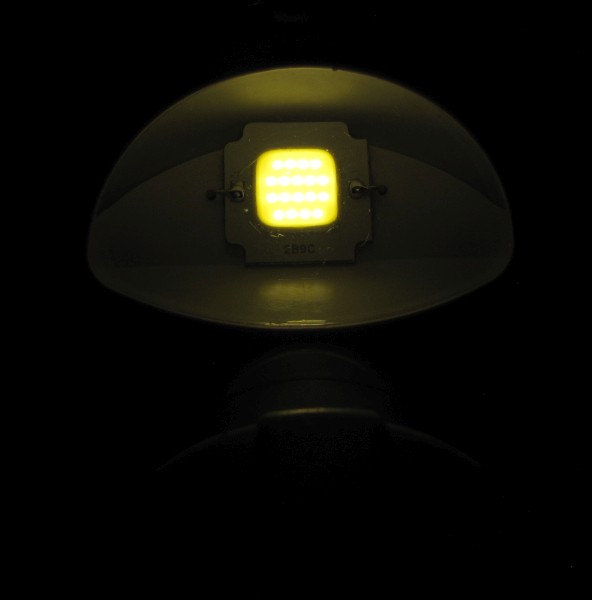

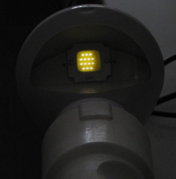

von Arno R. (arnor)
Jens G. schrieb:
> Bonddraht intern abgelöst. Hat mit niedrigem Strom als Ursache nix zu
> tun.
Es sind je 9 LEDs in Reihe. Wenn sich bei einer der Bonddraht ablöst,
fällt die ganze Kette aus, was aber nicht der Fall ist.
Im Anhang mal so eine LED mit 2 verschiedenen Strömen. Es sind in beiden
Strängen jeweils die erste und letzte LED bei sehr wenig Strom aus. Bei
etwas mehr Strom gehen die wieder an. Vor ein paar Jahren waren es nur
die LEDs am Anfang der Kette.

von Arno R. (arnor)
Jens G. schrieb:
> Dann haben die eben unterschiedliche "Startspannungen"
Die LEDs in den Ketten laufen alle mit dem gleichen (Konstant-) STROM,
die Flußspannung spielt dabei keine Rolle.
> oder Verschleiß des Floureszenzstoffs.
Dann müsste ja wenigstens das blaue Licht der LED zu sehen sein.
> Aber die ändern sich ganz gewiss nicht einfach nur
> speziell bei zu geringem Strom.
Na wie du meinst...

von Arno R. (arnor)
> Um überhaupt zu leuchten muß die Flußspannung aber einen gewissen
> Mindestwert erreichen, der primär von der Farbe und Halbleiterstruktur
> abhängt.
Ja, das ist ja klar. Ich meinte damit, daß sich die Flußspannung der LED
eben in jedem Fall auf ihren individuellen Wert einstellen kann.
> Wenn Du den Strom durch mehrere in Serie geschaltete LEDs langsam genug
> hochdrehst, findest Du bei jeder Kette so einen Übergangsbereich, in dem
> einige schon leuchten und andere noch nicht.
Das weiß ich.
Bei diesen LEDs aber hat sich das Verhalten mit der Zeit gravierend
geändert. Als die neu waren, leuchteten alle Chips vollkommen
gleichmäßig, auch beim geringsten Strom. Nach einiger Zeit ist dann bei
einer Kette der erste Chip bei kleinen Strömen ausgefallen, etwas später
dann bei der zweiten Kette das gleiche. Nun, noch später, sind 2 weitere
Chips bei kleinen Strömen aus.

von Arno R. (arnor)
Michi S. schrieb:
> Das wären dann also 0+ε fA oder meinst Du doch nur den geringsten Strom,
> mit dem Du es probiert hast, also vermutlich zumindest im höheren µA
> Bereich oder gar schon mA?
Ich meine damit z.B. solche Ströme wie in den Bildern zu sehen. Da
erkennt man ja auch, daß die anderen Chips nicht stark unterschiedlich
sind. So haben sich im Neuzustand alle Chips verhalten.
Steve van de Grens schrieb im Beitrag #7526491:
> Das sind keine LEDs, sondern COB.
Ach!?
Arno R. schrieb:
> COB-High-Power-LEDs
> Die Helligkeit (und somit auch deren Alterung)
> verteilt sich ungleichmäßig, weil dort eine Parallelschaltung aus nicht
> identischen (schlecht selektierten) LEDs gemacht wurde.
Die Chips sind in Reihe geschaltet...
Und schlecht selektiert sind die auch nicht, wie auf den Bildern zu
sehen ist.
